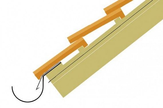

Behöver lite hjälp med rännkrok,
Jag har 210 mm lång rak rännkrok och lånat ett bockningsverktyg
När jag gör enligt icopals anvisning att ta ut nolläget på krokarna så ska den första bockas precis under sista skruvhålet, den sista kommer därför inte att ha nån anliggning mot bärläkten.
Kollar man lindabs anvisning så säger dem inget om nolläget?
Vart i rännan ska betongpannan hamna?
Provade byggmax ställbara krok, men det vart ju inte bra eftersom takfotsbrädan är i höjd med råsponten..
Så här tänkte jag ha det.
Du har en klammer /utstansning på kroken till att klämma fast rännan i, ta första knäcken på kroken(högsta punkt) 25-30 mm från niten som håller klammern(hoppas du förstår) lycka till.
