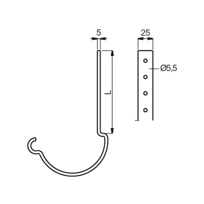

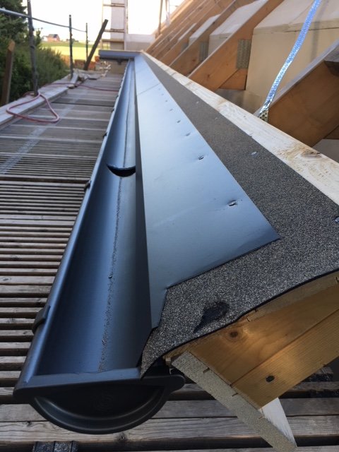

Vi ska bocka krokarna (Lindab KFL) till hängrännan men har inte fått hem bockaren, vi har sett hur den ser ut på Lindabs hemsida.
Vi skulle vilja bocka 15mm ifrån där hängrännan går emot, men undrar om det verkligen går med den bockaren.
Känns som om man kommer för långt ifrån.
Är det någon som har erfarenhet av bockningar som ligger väldigt nära hängrännan, hur löste ni det?
Vi har valt att fräsa ner krokarna 6mm i råsponten, och utskjutet från takfotsplåten är 50mm långt. Så därför måste vi ligga väldigt nära hängrännan när vi bockar krokarna.

Jag var inte så tydlig med vad jag menade. Jag menar där hängrännan går emot kroken på baksida ränna.
Jag ska visa med en bild.
Vi skulle vilja bocka 15mm ovanför baksida ränna, där den går emot kroken och låses.
Dvs 15mm ovanför det nedra strecket som markerar Längden L.

Att bara hålla med 15 mm och bocka 5 mm tjockt är tufft, men jag har inte sett bockverktyget, än mindre bockat krokar.
