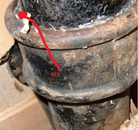

Eftersom att vi har gamla rör osv och ska göra om i köket och byta ut grejer så undrar jag det där med bly... Var exakt är det blyet härstammar ifrån? Rören? Blandarn?
Enda stället jag vet att det brukar finnas bly är avloppsrörens skarvar, om man har gjutjärns rör...
Det var en larmrapport för ett par år sedan om att blandare innehöll bly som kunde fällas ut och enligt Aftonbladet skulle det ge alla en plågsam död.
Om vatten som är ovanligt aggressivt och har helt fel pH får stå länge i blandaren kan det tydligen lösas ut bly i väldigt små mängder, och om man dricker den första skvätten vatten som kommer ur kranen, alltså inte spolar lite vatten först som de flesta gör, så kan man tydligen få i sig en aning bly.
Romarna för 2000 år sedan fick faktiskt hjärnskador av bly i dricksvatten, men då bestod alla vattenledningar av rent bly.
Inget att ligga sömnlös över anser jag.
