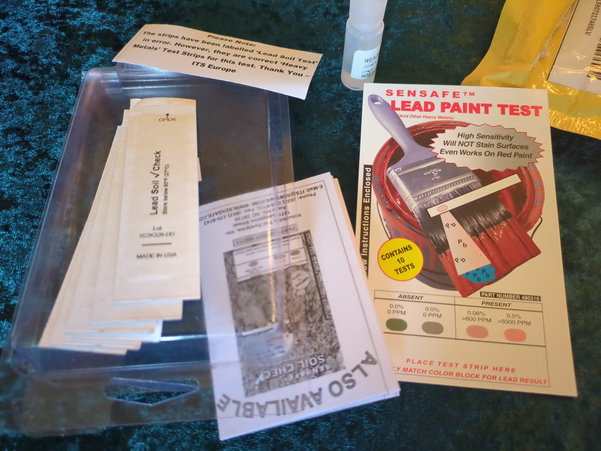

Utifall någon letar efter hemmatest för bly i färg. Letade efter test i Sverige och hittade inget. Alternativet var Amazon och det skulle ta ett par veckor med försändelse från Kina. Men jag hittade ett testkit från en firma i Lettland. Siten är dock på tyska.
https://www.wateriga.com/products/l...78535&pr_ref_pid=4560313385063&pr_seq=uniform
Testen är gjorda i USA. Kostade 300 spänn med frakt och fick leveransen på tre dagar. Helnöjd.
