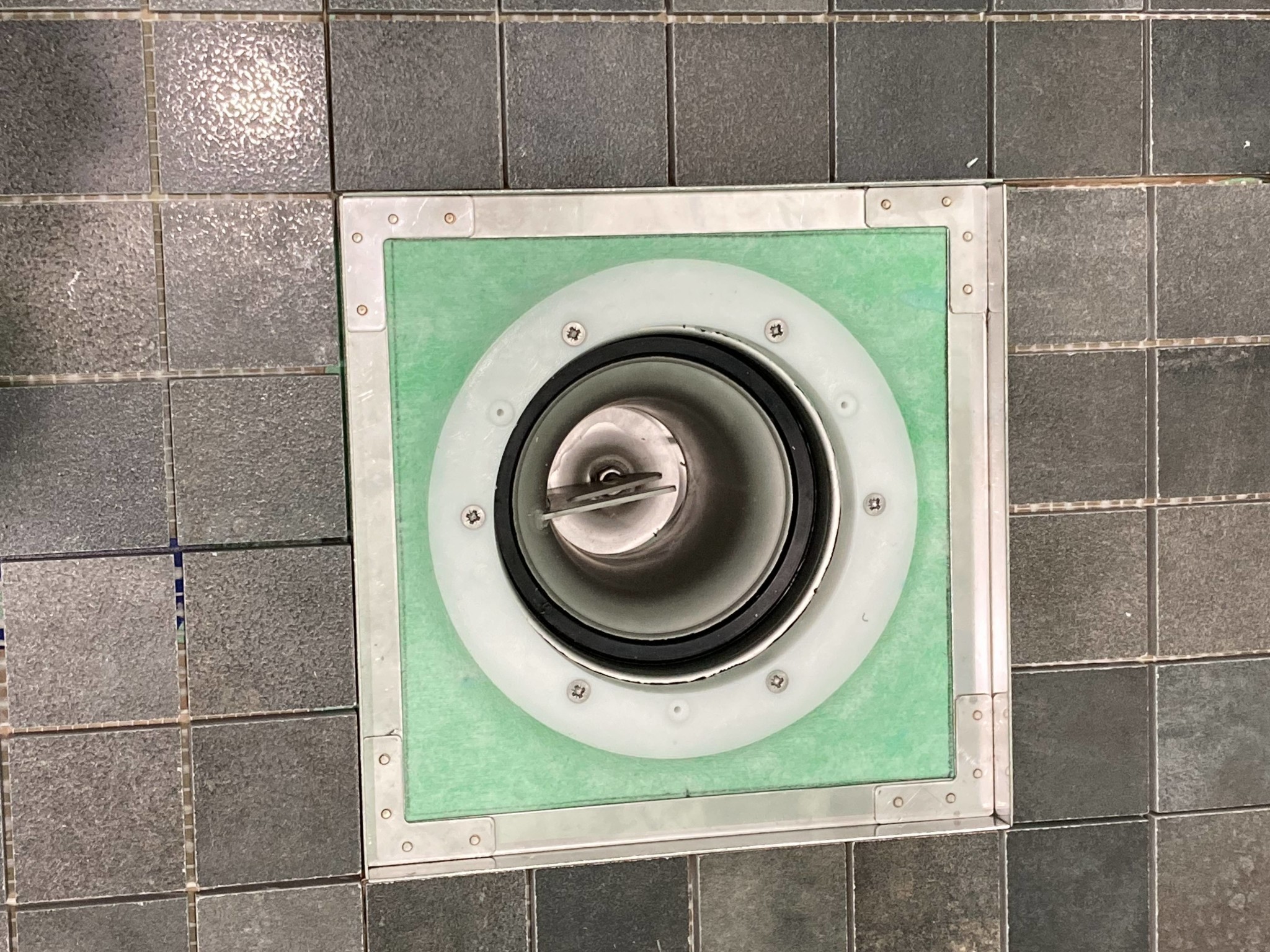

Är detta ok eller ska man lägga något på tätskiktet?
Tätskiktet kommer ju alltid att vara fuktigt och svårt att hålla rent.
Brunnen (klämringen) är 150mm och Tile in slim är 200mm.
Vet att det finns mindre Tile in men de bygger mer på höjden och inte lika snygga enligt min smak.
  • Öppen golvbrunn med Tile in slim insats, omringad av mörkgrå kakelplattor och grönt tätskikt.

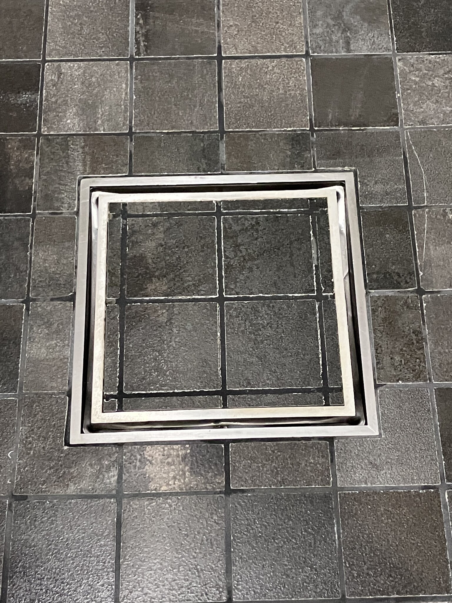

Det blev den mindre varianten som är lite högre.
Tyvärr påverkade det fallet eftersom den mindre (150x150) bygger mer på höjden, men det är fortfarande godkänt.

Tack! Hur funkar det att hålla rent tätskiktet som tittar fram? Eller lyckades du att täcka det helt och hållet?

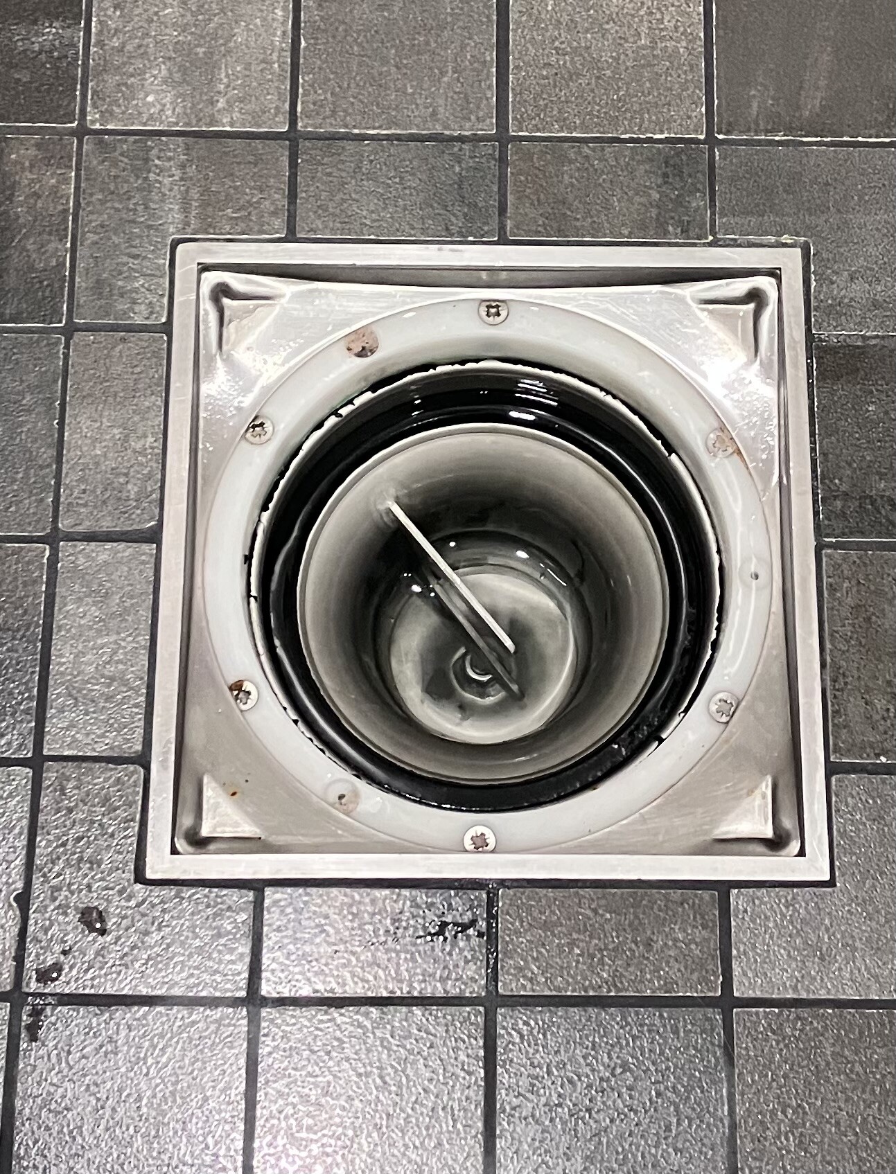

Den mindre täcker hela och ligger i kant med klämringen. Golvränna med klämring, omgiven av fyrkantiga, grå plattor. Den mindre delen är korrekt placerad och täcker hela öppningen.
Grå klinkergolv med en fyrkantig klämring centrerad, där mindre rutor omger den större, täcker hela och ligger kant i kant.
S swenzzen skrev:
Den mindre täcker hela och ligger i kant med klämringen.[bild][bild]
