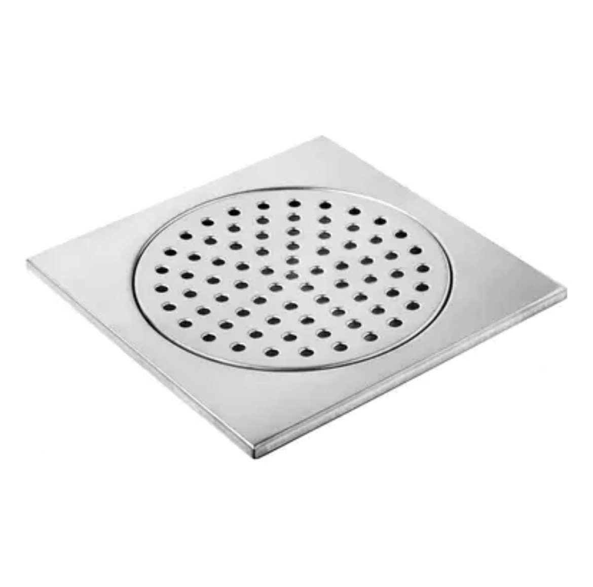

Relativt nyinflyttad i en lägenhet med en TEBO Mosaik golvbrunnssil som inte går att lyfta upp. Jag har provat att bända lite med en skruvmejsel men inget händer (går inte att ta i så mycket utan att hålen deformeras).
Jag såg en annan tråd där någon hade fått rost på undersidan av en sil, kan det vara så att det har blivit rost mellan silen och själva ramen?
Något tips på hur jag ska bära mig åt för att få bort silen så jag kan göra rent avloppet?
  • TEBO Mosaik golvbrunnssil i rostfritt stål fastnat i ramen, med många runda hål.
Bästa svaret
Jag lyckades lösa det med hjälp av WD-40.
Sprayade två gånger i utrymmet mellan silen och ramen och lät det verka 6-7 timmar. Därefter stack jag ner en L-formad insexsnyckel i ett av ytterhålen och drog i insexsnyckeln med en tång, efter några försök släppte silen. Det hade blivit rost mellan sil och ram.
