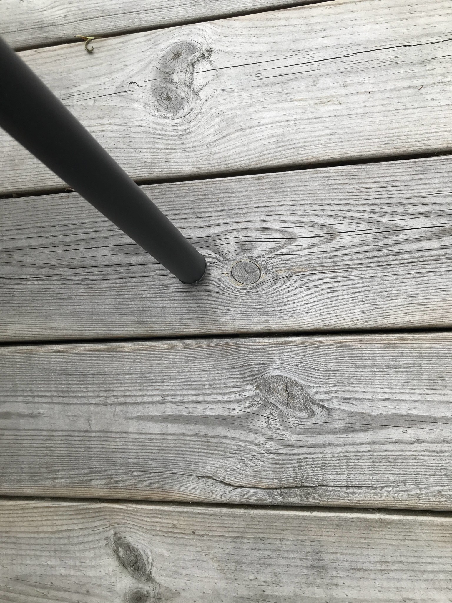

Jag har alltid lagt nytryckt (blöt/fuktig) dikt an, då blir det efter 1-2 år lagom med springa. Har inte varit några problem med att det samlar vatten vid nederbörd.
Lägger man t ex brädor som legat och torkat i 1-flera år så kan man väl köra ner ett tumstocksblad imellan.
Och kör alltid "sur gubbe" då är ju brädan upphöjd på mitten i profil, alltså rinner vattnet av istl för att samla vatten i en grop.

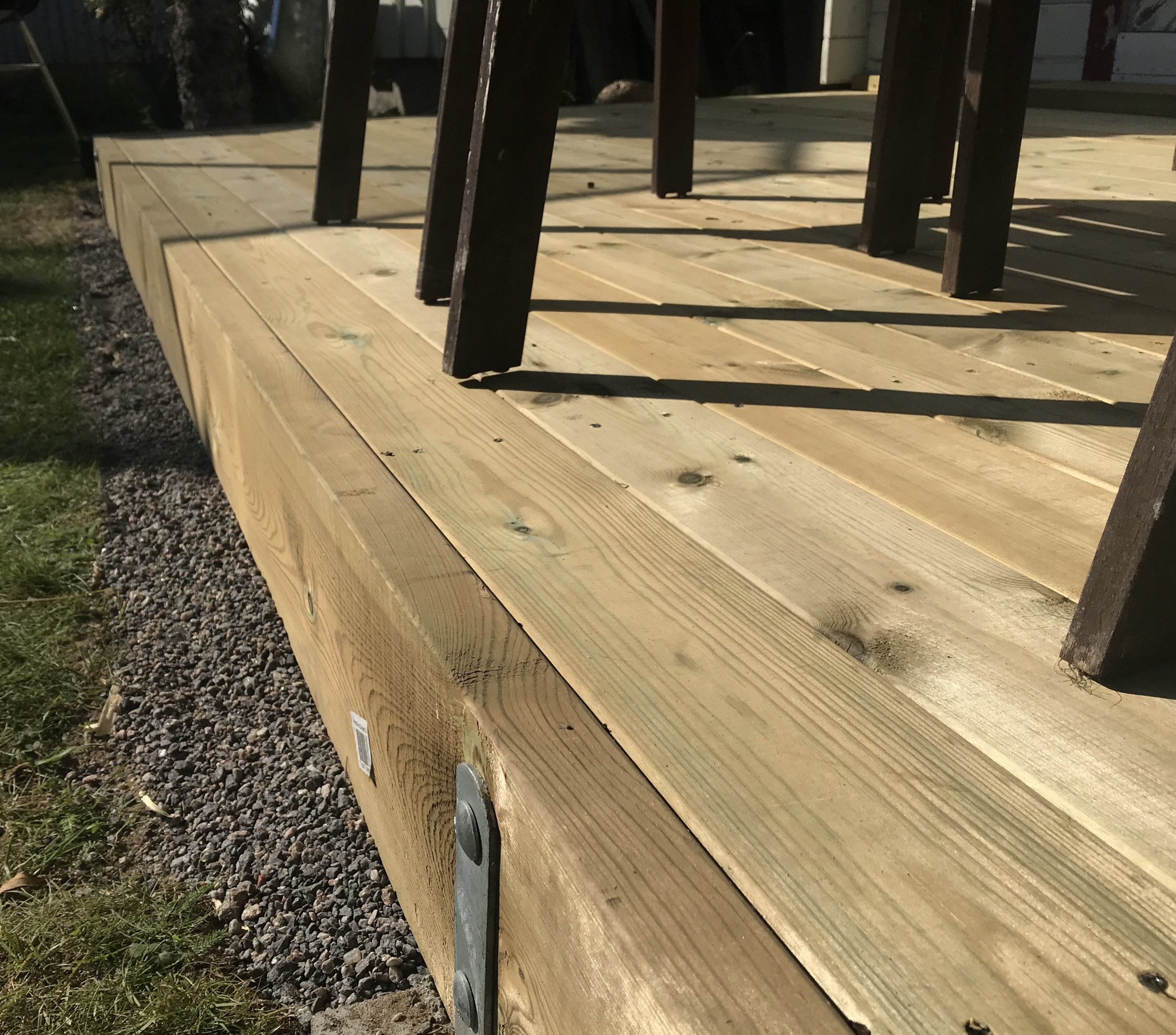

Bra förklarat! Denna beskrivning har lugnat mina nerver, och fått mig att göra en empirisk undersökning. Först ska jag erkänna vad jag gjort: jag har byggt en liten altankonstruktion 240*360cm. I den ligger trallen i ramen (se bild). Trallen ligger totalt dikt an, jag fick stampa ned sista brädan.
Trallen var nyköpt från bauhaus, och ganska våt. Först sänkte jag en bit i en vattenhink 1,5 dygn. Noggrann mätning, den hade inte svällt en millimeter! Nu har jag lagt in brädbiten i frysen, och ska mäta om igen i morgon. Min plan är sedan att trallen ska hinna krympa en aning innan vintern, så den inte spränger ramen (om nu ens träet expanderar när det fryser), det får jag se i morgon...

Nu har jag haft samma brädbit 25 timmar i en frys (-19c). Den expanderade ingenting, fortfarande på samma millimeter!
Jag låter nog trallen ligga som den gör, och satsar på att hålla den torr fram till vintern, så att den hinner krympa lite. Verkar ju vara helt riskfritt att lägga tätt tycker jag!

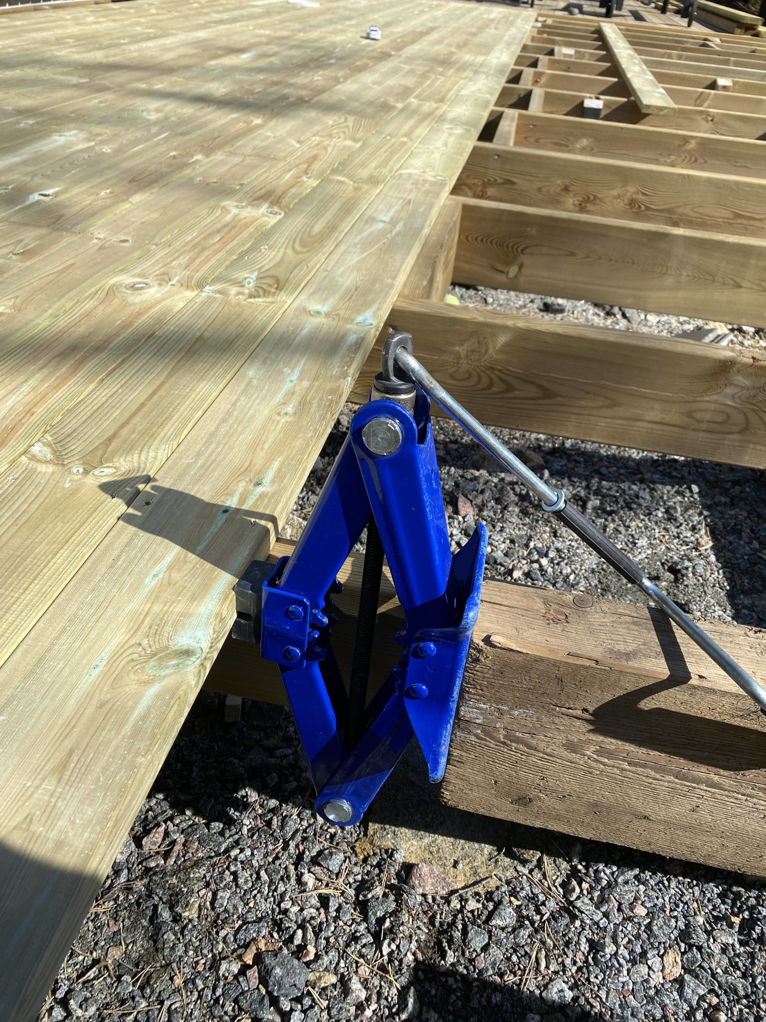

Om något är snett vid läggningen, pressa isär med en bra kofot, pressa ihop med att tillfälligt dra fast en bräda och använd kofot, eller ännu hellre skruva brädan snett och knacka ihop den med en tillfällig trä-kil.
