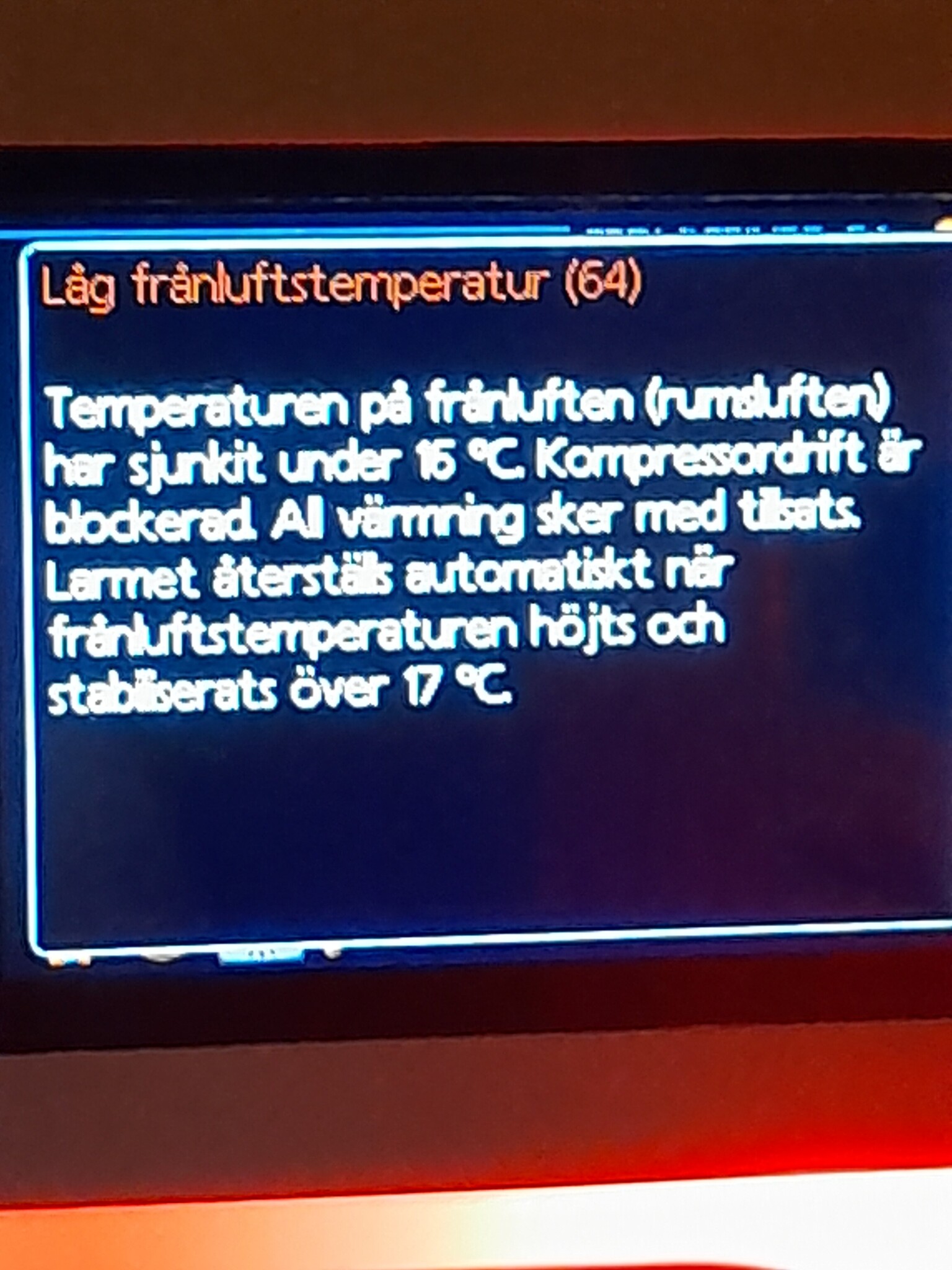

Hej! I gårkväll vid minus 10 ute fick jag detta larm. Skärmbild av ett larm som visar låg frånluftstemperatur med detaljer om temperatur och kompressordrift i en värmepump eller liknande system.
Rumsgivaren står visar 20 grader. Borde inte larmet försvinna?
F
Frånluften är utsugsluften från kök/badrum. För att inte kyla ut huset fullständigt slutar den ta värmen därifrån när den temperaturen börjar sjunka.
Om rören är dåligt isolerade på väg till frånluftsvärmepumpen kan luften kylas ner på vägen, och frånlufyen blir kall även om rumsluften är varm. Går rören över vinden?

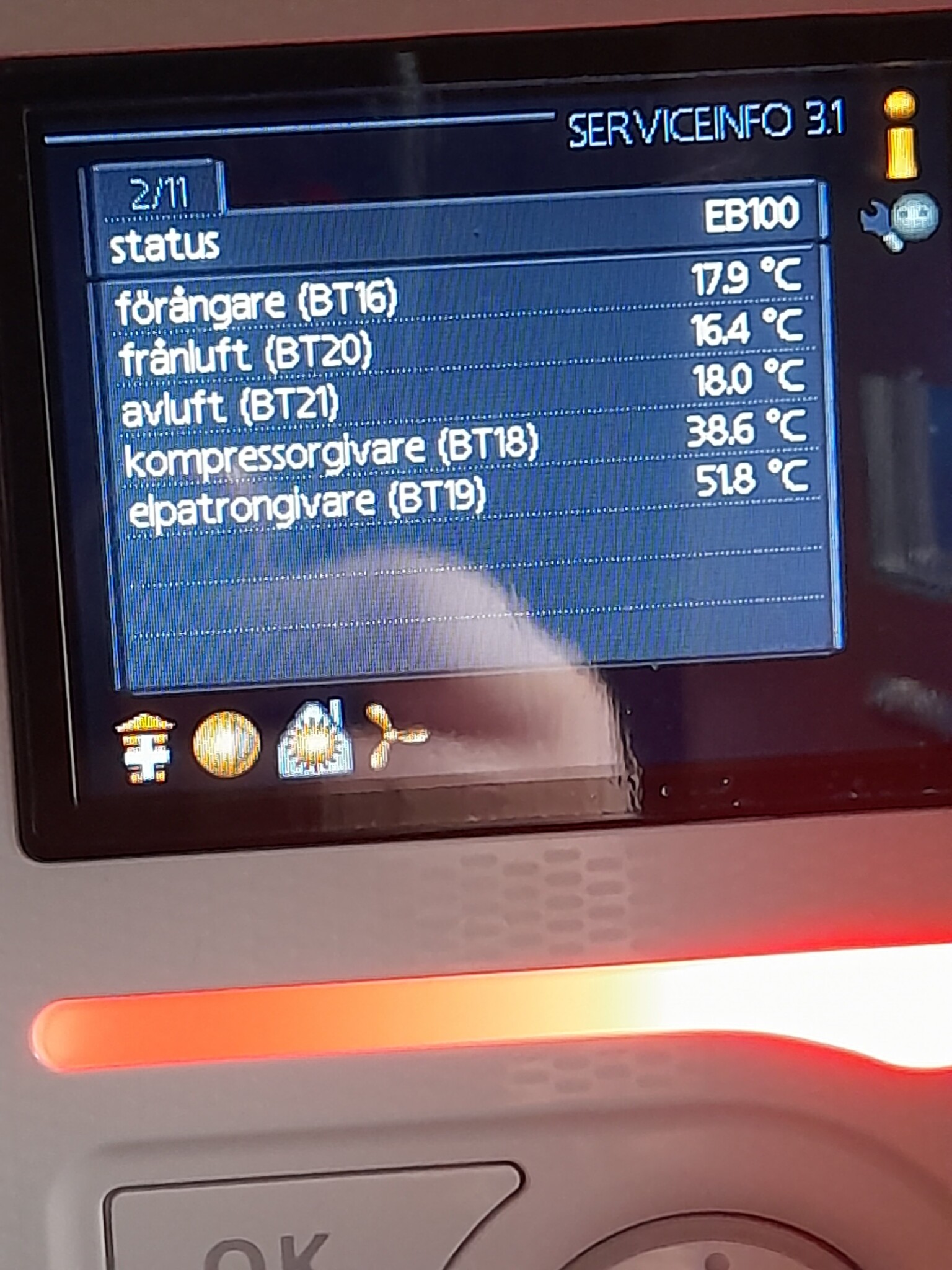

Det brukar gå att utläsa aktuell frånluftstemperatur i menyn. Är den under 17 är det nog bara att vänta tills den stigit igen. Annars får du prata med hyresvärden. Även om det är kallhyra ska det ju finnas möjligheter att värma boendet, men du får stå för den rörliga kostnaden.

Display av sitt meny med temperaturer för förångare, frånluft, avluft, kompressor och elpatron.
F
Det är nog ganska normala värden när kompressorn står stilla. Se till att du inte har stängt tilluftsventilerna i huset och kolla filtren i flvp. För att Flvp ska funka måste du ha ett luftflöde genom huset så att luften kan värmas upp.
Huset kommer ju fortsätta värmas upp även utan kompressorn, men det går ju åt mer el än när flvp kan ta värme från ventilationsluften.

Tack för svaret. Filtret är rengjort tidigare denna veckan. 16,5 är frånluftstempen nu. 20 grader inne och på nollan ute.
Så jag antar att rören på vinden är dåligt isolerade?
