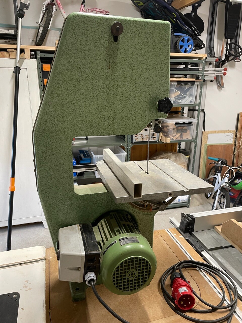

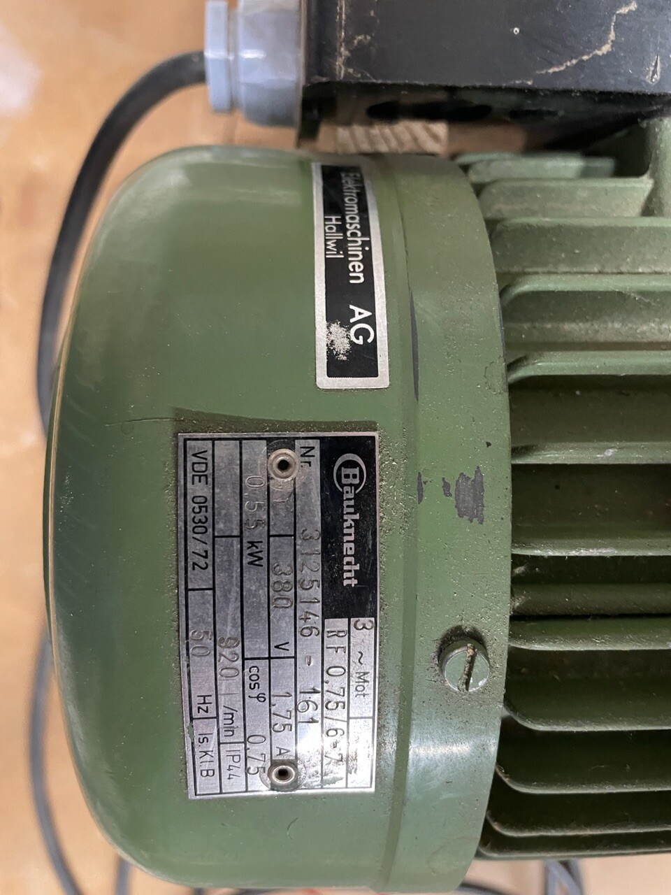

Har just hämtat en bandsåg jag köpt på blocket. Den funkade finfint hos förra ägaren. Provkörde den där. Hemma trippar den dock jordfelsbrytaren. Ska undersöka lite mer imorgon om det är så att dom fulkopplat nolla och jord av någon anledning eller om det är något annat.
Någon som har idéer?

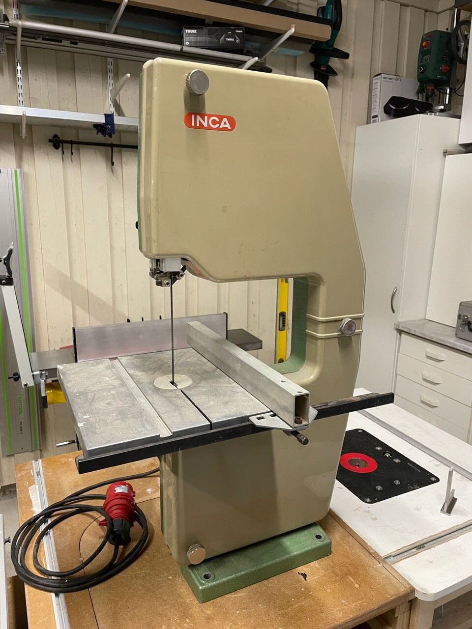

Men nu till min egentliga fråga. Skulle någon kunna artbestämma mitt exemplar? Saknar helt typskylt. Och ännu bättre om det finns någon dokumentation till den.
Vet att det finns an massa olika varianter.

Det finns lite olika modeller med olika motorer och lite olika tillbehör men det är en 260, ibland inca euro 260.
Frustrator har länkat manualer här på forumet som du borde kunna hitta annars hittar du dom via Google, det är en mycket vanlig modell.
Angående jordfelsbrytare så får du nog börja med det enklaste och se om det är galet i handsken eller brytare.
