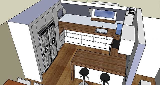

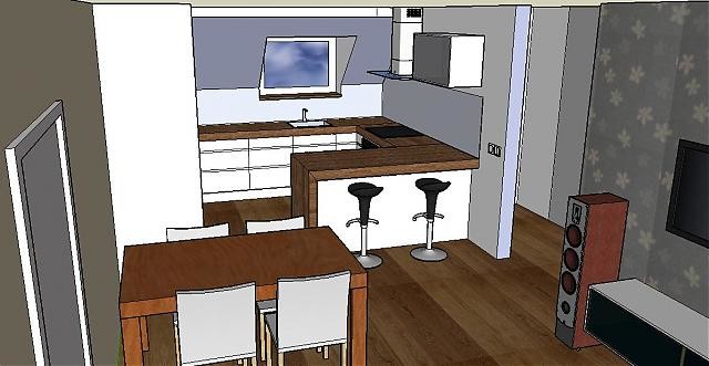

Jag har nu skissat på hur vi skall göra med vårt kök i nya lyan. Det blir en öppen planlösning mot vardagsrummet och vita luckor och troligtvis valnötsskivor, och rostfritt så klart. Kul hur man kan ändra sig med färger när vi byggde vårt förra kök (http://www.byggahus.se/forum/attachments/koek/15421d1203206791-ikea-ladfront-under-ugn-koek1.jpg) 2004 i gamla lyan så kunde jag inte tänka mig att blanda vit och rostfritt men nu tycker jag att det är helrätt (antar att jag kommer få nåt påhopp nu
Tillbaks till de nya köket, glas i stället för kakel. Bifogar ett par sketchup bilder för åsikter.

Väldigt trendigt! Jag tycker vitt och rostfritt är snyggt, fast jag föredrar aluminium = fläckfritt. Själva köksrummet är jättefint med prång och oregelbundenheter. Fast - vad är det bredvid spiskåpan, ett skåp eller micro? Om det är ett skåp skulle jag stryka det, om det är en micro skulle jag ställa den ngn annanstans! Av praktiska skäl skulle jag oxå välja en annan sorts ho - en med diskbänk så att valnötsskivorna håller sig snygga.
Skitsnyggt! Helt i min smak!
Ställer mig dock också frågande till skåpet bredvid fläkkåpan. JAg hade skippat det!
Tackar,

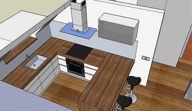

skåpet bredvid fläkten skall vara något snyggt vitrinskåp som är långsmalt.
Då vi har som ni kanske ser lutande tak så blir detta enda platsen kvar att ha någon form av överskåp.
Väggen är lite längre än vad det ser ut att vara på bilden så jag tror att det kan bli ok, men det är klar det hade ju varit snyggare utan men man behöver ju all förvaring man kan få utan att för den sakens skull blir för överbelamrat med överskåp. Kanske några öppna hyllor istället?
Som tur är så ska detta beställas i efterhand så vi kan ju bestämma oss när vi ser hur de andra grejjorna tar plats.

Jag skulle också fundera på att i alla fall göra skåpet vid fläkten ganska grunt. Elelr kanske helt i glas, även sidorna? Det ser lite klumpigt ut nu tycker jag också.
Har du sett den här fläkten? Franke Mythos, den översta på sidan
Köket ser väldigt snyggt ut men det känns trångt och lite svårarbetat om man vill vara fler än en person i köket.
Diskhon bör placeras längre åt vänster för att man ska kunna stå en person vid spisen och en vid diskhon samtidigt. Tips: flytta diskbänken och 60 skåpet närmare högskåpen och placera 80 skåpet närmast spisen.
Goda vänner har ett precis likadant planerat kök. Och dom höll på att bli galna eftersom dom bara krockade med varandra hela tid. Deras problem var oxå att även om dom bara var en vuxen i kökshörnan så fick dom ofta sällskap av något av de 3 barnen eller så ville hunden vara med å laga mat. Deras (temporära) lösning var att ta bort bardisken för att få lite mer svängrum.
Hm, jo, håller till viss del med. Fast samtidgt är det trevligt står framför fönstret och diska...
Men man kanske ska välja det praktiskt före, hehe...

Något som vi lärde oss i vårt kök (innan vi gjorde om det) var att det är viktigt att ha en vettig yta mellan diskho och spis. I vårt kök var det ett 30-skåp mellan diskho och spisen i 45 graders-hörn och där blev det alltid aptrångt med prylar. Det är där man naturligt vill stå och hacka alla lökar till köttfärssåsen så jag skulle nog satsa på ca 60 cm där om det går. Det ska väl iofs inte vara för stort heller antar jag, då känns det kanske långt mellan spis och ho.
Efter renoveringen har vi en 60 cm arbetsyta mellan ho och spis, och det är enorm skillnad, plötsligt är det kul att laga mat igen.
Du har ju visserligen utrymme på båda sidor hörnet, men det kan kanske ändå kännas trångt där, jag vet inte...

Det jag är ute efter är att det är många som tror att detta med fönster vid diskhon är en viktig aspekt på köksplaneringen. Jag har sett hur många dåliga planlösningar som helst, som är just dåliga eller mindre bra, pga att man har låst diskhon framför fönstret och SEDAN placerat ut arbetsyta och spis.
Visst handdiskar man, sköljer grönsaker och häller ut pastavatten, men jag tror att dom allra flesta (som har diskmaskin), spenderar betydligt mer tid vid beredningsytan än vid diskhon. Den ideala placeringen av arbetsytan är ju just bredvid diskhon (mellan spis och diskho).
I TS fall blir planlösningen mindre bra pga av att det blir alldeles för lite arbetsyta mellan diskho och spis. Jag tycker att det ser ut som att diskhon placerats där den gjort pga att det är där fönstret är. Mitt förlag är att placera diskhon längre till vänster för att få mer arbetsyta mellan diskho och spis. Fönstret hamnar då vid arbetsytan bredvid diskhon, vilket borde vara minst lika bra. Dessutom kommer man då att kunna vara en som diskar och en som lagar mat samtidigt, utan att krocka.
håller medhalloy skrev:I TS fall blir planlösningen mindre bra pga av att det blir alldeles för lite arbetsyta mellan diskho och spis. Jag tycker att det ser ut som att diskhon placerats där den gjort pga att det är där fönstret är. Mitt förlag är att placera diskhon längre till vänster för att få mer arbetsyta mellan diskho och spis. Fönstret hamnar då vid arbetsytan bredvid diskhon, vilket borde vara minst lika bra. Dessutom kommer man då att kunna vara en som diskar och en som lagar mat samtidigt, utan att krocka.
