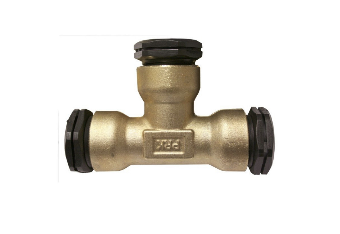

Tänkta sätta en t-koppling på inkommande rör. Avstickaren ska efter två meter pluggas och endast användas om systemet behöver tömmas.
finns det risk att vatten blir ståendes i avstickaren och därmed kontaminera det vattnet som går i huvudledningen.
Ja, det finns en risk, du kan inte montera ventilen direkt vid t-kopplingen istället?

Såhär
T rör PRK

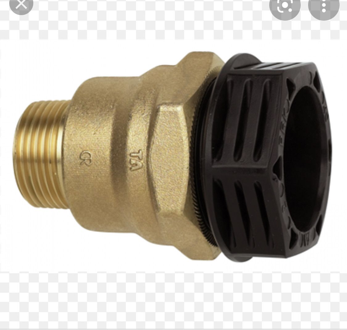

20 cm PEM-slang
till
PRK rak

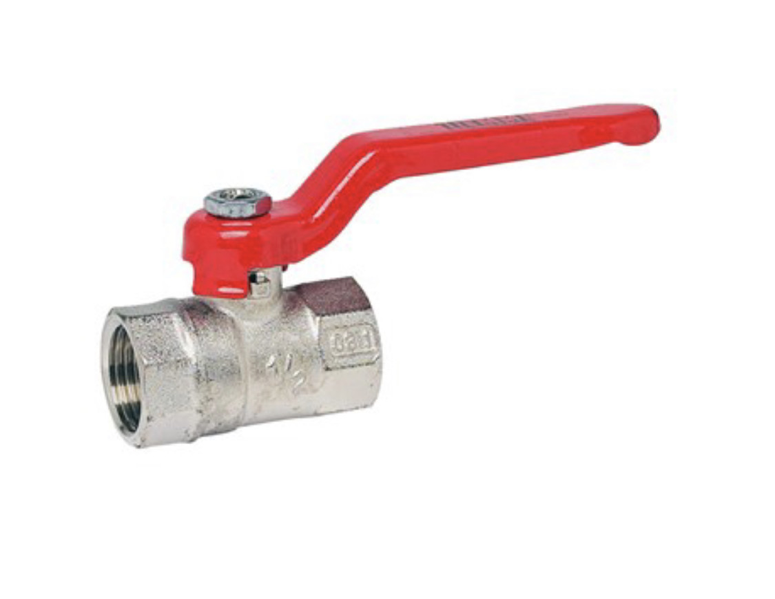

direkt kopplat till kulventil

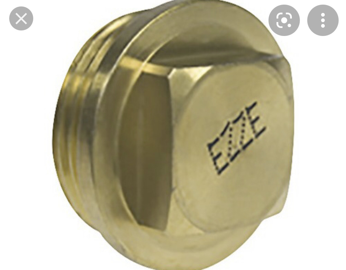

avslutningsvis en
renspropp
  • T-rör i mässing för 20 cm PEM-slang med renspropp och anslutning för kulventil.
  • PRK-koppling med gängad mässingsände och svart plastskruv för 20 cm PEM-slang.
  • Röd kulventil i metall med utvändig gänga för anslutning till PEM-slang.
  • Mässingskulventil med märkning, för anslutning till PEM-slang och renspropp.

Jag har vid tillfälle köpt kulventil med rätt gänga och bara gänga fast den direkt i prk t-röret när jag bråkat med "liknande" saker. Då var det sommarvatten med ett litet antal stugor kopplade.
Jag tycker det känns som den bästa lösningen och också minst antal kopplingar.

tror ni den där rensproppen passar direkt i ett prk-t-rör?
jag sätter helt enkel en kulventil före och efter t-röret på huvudledningen och renspluggen direkt i t-röret.
Hej
Gör som Rickard.ag skrev ovan och bara gänga på kranen direkt i tkopplingen, då kan du skippa renspluggen. Du behöver då bara öppna kranen när du vill tömma systemet. Men sätt tkopplingen på lägsta punkt för systemet
Rensproppen är väl till för golvbrunnar? Ingen aning om dom passar.

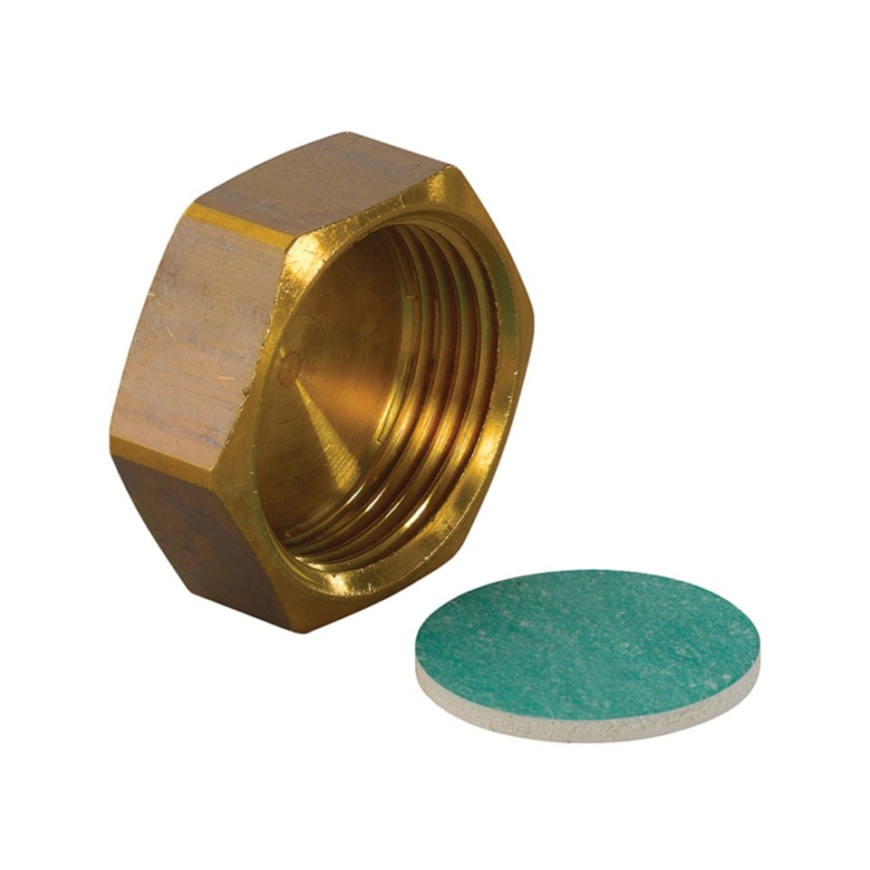

Proppar finns såklart med rätt gänga men då måste du ju jävlas med gängtätning när du öppnar och stänger men får en väldigt säker tätning. Jag valde en nippel i prkn och lock med packning för att göra det busenkelt att tömma så vem som helst kan göra det.

Ja det bör du kunna göra, för säkerhets skull kan man sätta ett t-stycke vid inkommande för att lättare få in luft i systemet. Då sätter du en kulventil med utvändig gänga i båda ändar, skruvar ut plastmuttern och fäster den direkt i t-stycket och sedan köper en huv med packning som du skruvar i andra änden på ventilen, bör bli billigast och enklast. Köper du en bussning från R32 till ex r15 så kan du köpa en kulventil i dimensionen r15 så sparar du lite pengar.
