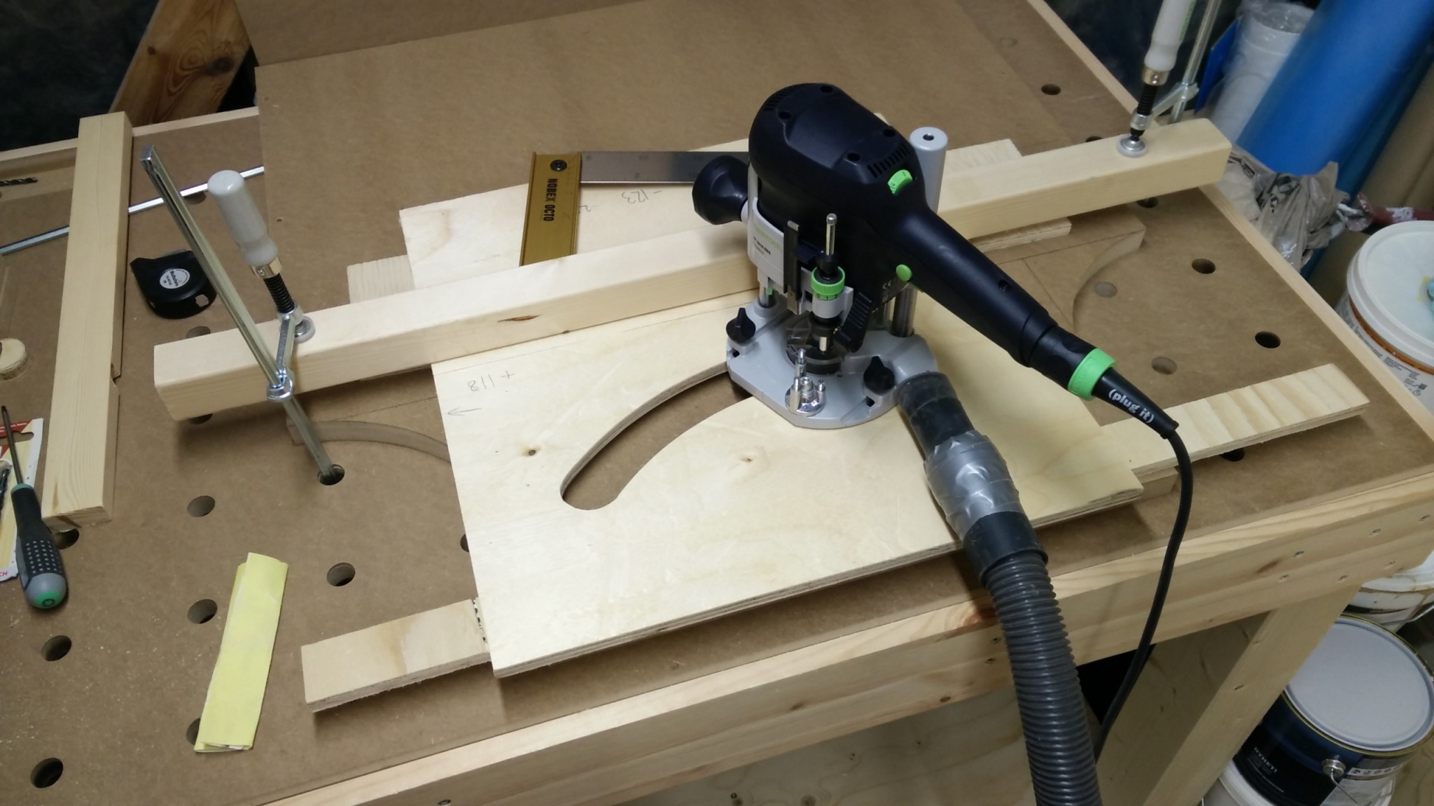

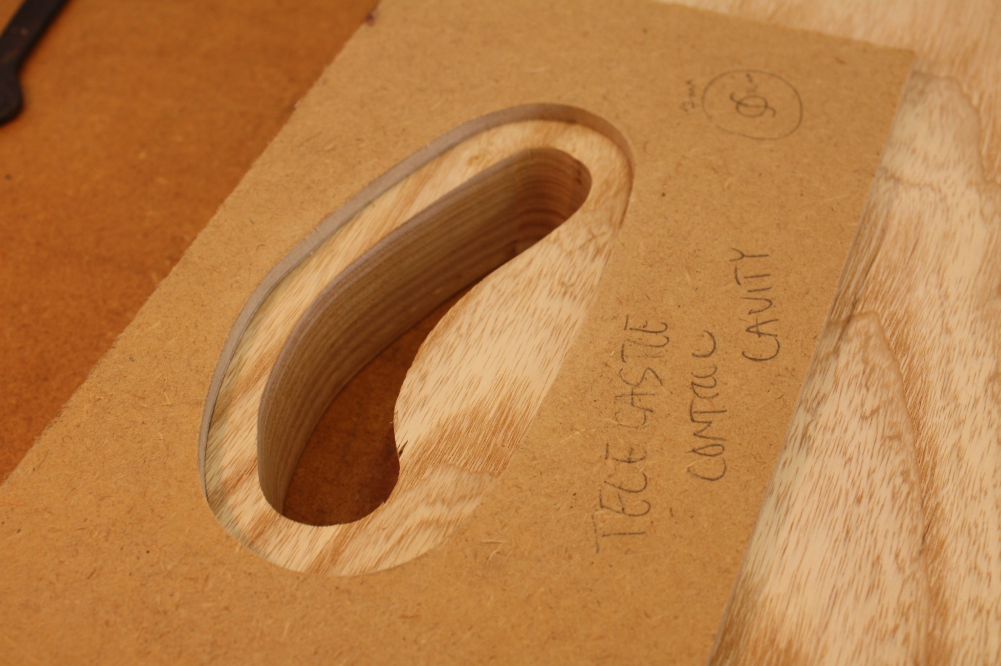

En fräsmall är nog precis som du tänker dig - Man tillverkar EN bit som har precis samma hål-form som du skall ha. Tänk här att du gör EN bit exakt. Dvs, Borrar EN bit - Sågar EN bit - Slipar EN bit.
Sedan använder den denna mall, gärna med två fastskruvade klossar under som går på sidorna av materialet du skall ha till din hylla så att den hålls ytterligare på plats. Använd tvingar för att hålla fast den i materialet.

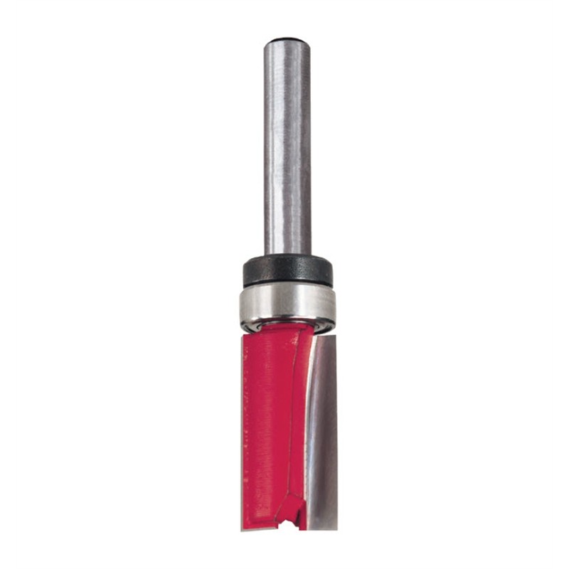

Stålet man använder är då ett kopieringsstål eller en "Trim Cut" stål som britterna kanske skulle kalla det. Likt detta:
Sen är det bara att använda mallen för att fräsa alla hålet precis likadana utan att behöva gå på med sandpapper eller något alls. Liket denna illustration av en mall på ett trästycke:
Enda nackdelen med en fräsmall är det att ytterhörnen endast kan få samma radie som stålet - En ganska snygg detalj på din hylla kanske...
