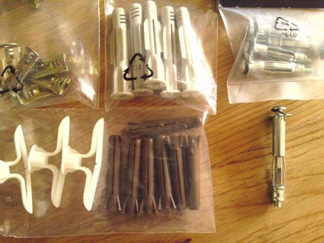

Hej igen och tack för alla förnuftiga svar som ni delgett mig
Men jag fattar ändå inte.....!
Jag får ändå inte ihop hur en såpass tjock skruv som är så kort ska kunna fästas i en vägg (oavsett betong eller gips eller annat material vägg... :S). Se bild på alla alternativ till plugg jag har hemma för gipsväggar MEN ingen funkar med den tjocka skruven min "konsol" har och jag kan väl gärna inte skruva in den utan plugg i enkelgipsvägg.
Förvisso vet jag av yrkesverksama hantverkare att fästa plugg som inte vill i gipsvägg med PL 400 el 600.... Men det måste finnas andra varianter??? Eller!
För som sagts, det lär inte vara sista ggn man har en plugg med perfekt och skruven är för kort/pluggen för lång SÅVIDA man inte bygger upp sitt hem genom att köpa endast "uppsättningarna skruv med tillhörande plugg som passar ihop"....(för då är det dom som styr hur du kan ha din inredning och hem, och inte du själv...., enl mig iaf)
Smedson:
Såna har jag redan, se bild.... Dom är gangsterbra!
MEN dom "transperantvita fjärilsflirparna-pluggen" längst ner till vänster är ändå bäst enlig mig om det är enkel gipsvägg (har provat mig fram tidigare när jag gjorde om min klädkammare med resultatet att väggen nästan rasade för det var mer hål än vägg till sist...:@).

Tackar för infon om andra alternativ om dolda upphägningsbeslag. Har faktiskt vid tidigare Googling sett dom men idag tog jag tag i att maila dom för det är svårt att utläsa på deras hemsida leveransvilkor och dyligt för privatpersoner om du inte bor i Sthlm, J-köping, Gbg eller Malmö.

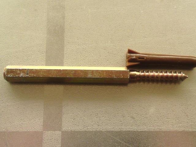

Om jag förstår det rätt så är skruven på bilden någonting som följde med hyllan i fråga. Det är en specialskruv som du måste använda för just denna upphängning. Och du vill sätta den i en gipsvägg. Då är svaret tyvärr: det går inte.
Enda chansen är om du lyckas hitta reglarna bakom gipset och kan skruva i dem.
Tyvärr Madame, den specialskruven som du visar på bild går inte att använda i enkelgips, precis som andersmc säger.
En ny upphängningsanordning med metallskruv istället, så att du kan använda ett ordentligt gipsankare skulle kunna funka, men de brytande belasningarna vid dold upphängning blir ganska stora så frågan är om gipset skulle hålla i alla fall.

Hej igen alla killar ( jag tror åtminstone att det är övervägande killar som svarat och bidat med sina kunskaper
Okidoki, förstår era förklaringar hyggligt bra MEN skulle ni kunna utveckla det lite utifrån mina kommande frågeställningar??? (Jag är då inte någon feminist som skrev boken "fittstimm" Men blir sjukt irriterad att jag inte kan klara mig själv utan det ska behöva blandas in karlar för att få upp ett hyllplan)
Skruven/upphägningspinnen som ni sett på bild är inte ett tillbehör för något och därmed ännu mindre till för det hyllplan som hela grejer gäller. Det är helt och hållet min egen idé och konstruktion (som kanske inte är genomförbar att fästa i väggen. DÄRFÖR jag är här inne och söker hjälp…
och designe by me self. Skruvinfattningsgrejen som frågan ursprungligen gäller och ni sett på fotot finns att köpa på Bauhaus i olika storlekar och varianter. Hyllplanet är standard vithyllplan som finns att köpa på överallt t ex Ikea, K-Rauta, Byggmax och tillochmed Biltema...
(Gäller då att borra förbannat rakt in i hyllplanet för styra in den 6-kantiga delen av "skruven", vilket jag FAKTISKT har lyckats med riktitgt bra verkar det som...
Hursomhelst undrar jag om ni menar att bara för det är gipsvägg är därför möjligheterna ohyggligt begränsade just p g a det? Hade ”min lilla egenkonstruktion" funkat bra/bättre om det varit en betongvägg, eller??

Jag blir sjukt imponerad av att du lyckats borra rakt in i hyllan bakifrån, utan att det blivit snett. Det brukar man ha borrstativ till annars. d^_^bbassetasse skrev:Skruven/upphägningspinnen som ni sett på bild är inte ett tillbehör för något och därmed ännu mindre till för det hyllplan som hela grejer gäller. Det är helt och hållet min egen idé och konstruktion (som kanske inte är genomförbar att fästa i väggen. DÄRFÖR jag är här inne och söker hjälp ) och designe by me self. Skruvinfattningsgrejen som frågan ursprungligen gäller och ni sett på fotot finns att köpa på Bauhaus i olika storlekar och varianter. Hyllplanet är standard vithyllplan som finns att köpa på överallt t ex Ikea, K-Rauta, Byggmax och tillochmed Biltema...
(Gäller då att borra förbannat rakt in i hyllplanet för styra in den 6-kantiga delen av "skruven", vilket jag FAKTISKT har lyckats med riktitgt bra verkar det som...).
Men varför köpte du inte en hylla som var ämnad för dolt montage från början?
Exakt så. I en betongvägg hade den funkat kanon. Du kan ju också kolla med Bauhaus om de har samma mojäng med metallgänga så den går att använda till ett gipsankare i stället, men som jag skrev tidigare det kommer att bli en stor påfrestning på gipset om du ska ha böcker osv. prydnadsgrejor däremot går nog bra.bassetasse skrev:

Ska man ha tunga grejor på enkelgips är det nog bara gipsankare som gäller tyvärr. Men nuförtiden tillverkas nog inte så många innerväggar med enkelgips längre. Det är snarare plyfa+gips som gäller, och då går det bra med vanlig träskruv utan träplugg för att sätta upp en hylla.bassetasse skrev:
