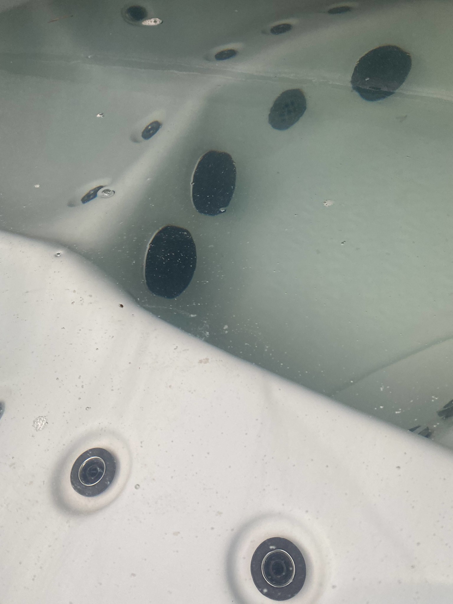

Stickorna visar nu okej pH, 0 klor trots chockning i lördags.H henlin431 skrev:
Kalibreringen gick bra! Rolig pryl.
Däremot ser vattnet ut såhär idag. Skitgrumligt och äckligt. Nu kom ett barr och en fluga ner medan jag stod och tog proverna, men vattnet är riktigt otjänligt även utan dessa tillskott. pH ligger på 7.3 idag när jag provade….vet inte om det är badet som det är något fel på, filtren eller liknande. Dessa rengjordes samtidigt som tömningen. Tyvärr är ej återförsäljaren behjälplig med kundservice så vi får prova oss fram.
Har du nåt medel typ clearifyer, klar pool och vad dom heter. Alltså ett medel som klumpar ihop partiklar i vattnet till större klumpar?
Har du ett eller 2 filter?

Ok, jag missade nog en del av bakgrunden här. Jag trodde du hade en badtunnaS Samsara skrev:
Fundera på annat som kan ställa till det också. Badleksaker, flytutrustning vars innehåll läcker ur eller annat som löses upp i vattnet. Jag hade ett extra lock tidigare som låg och guppade på ytan. Det blev rejäla mängder plastdetaljer som flöt omkring.
Om det är mycket ytliga partiklar är det inte alltid lätt för filtret att få grepp om dom.

Vi har ingenting som är i badet eller omkring, men det är klart att partiklarna kan komma från någonting jag inte tänker på, vattenslangen t.ex
Men det känns ändock som att det är nått med själva badet som inte stämmer.
Dels att kloret alltid visar 0 på stickorna? Även med flottören med klorpuckar som ständigt är i enligt instruktion från år. Det slutar även lukta klor efter bara någon dag och luktar sedan akvarie. En lukt som sitter i alla våra badkläder länge efter trots tvätt
Sen att dessa partiklar och klumpar kommer nästan direkt vi sätter igång motorerna igen efter tömning och nytt vatten. Jag vet inte, känns skumt. Jag har badat i många spabad och alla har luktat klor och vattnet varit klart. Men de ägarna kanske är bättre på underhåll än jag…är där varje dag och kollar och mäter och rengör och byter men inget hjälper. Börjar kännas tröstlöst och vi har bara badat 3 gånger sedan i somras när vi fick det

Skicka gärna en bild på förpackningen av klorpuckarna så kan vi reda ut vad det är för något. Det kan ju trots allt vara något som legat i lager länge och inte fungerar som de ska, varpå de bara fäller ut en massa skit och inte fungerar. Därtill är det väl lite annat i puckarna än bara klor (jag kan ha fel). Men som sagt, skicka gärna upp en bild på vad det rör sig om.S Samsara skrev:Förstår! Ska ta det i beaktning

Jag tror felet försvinner om du slutar köra med den där batchen och går över till manuell dosering en tid tills ni fått ordning på problemen.
