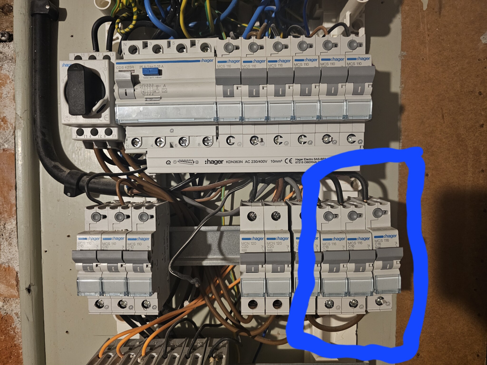

Uthus centralen, den gamla, matas med centralen i källaren. Den matar oxå garaget.
Se bild 1

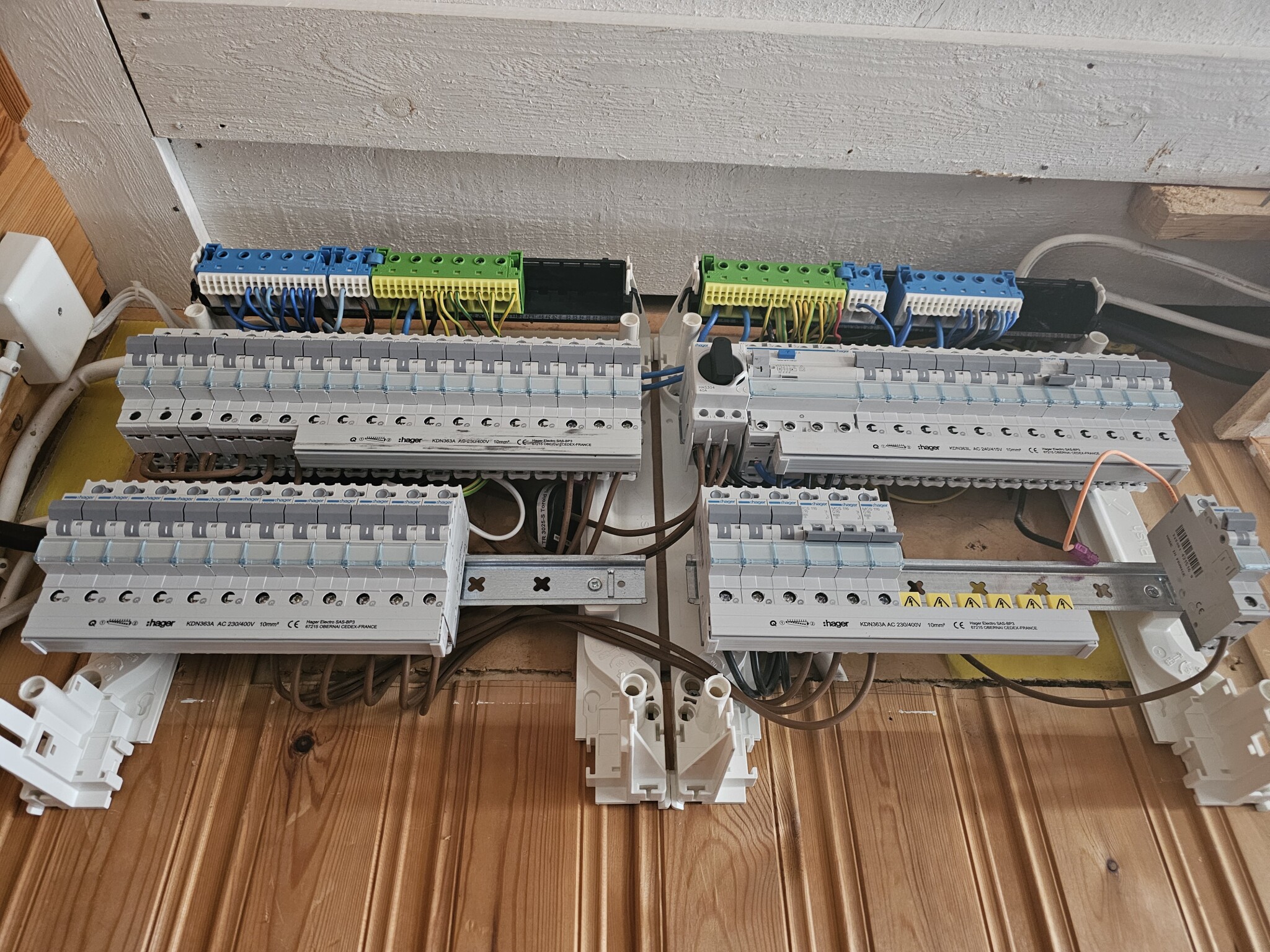

Centralen i källaren matas av centralen i huset, bild 2
Huset matas via 3st 25amp säkringar från relativt ny central utanpå huset
  • Elcentral, huvudsäkringar för husets elförsörjning. Blå markering runt vissa brytare.
  • Elcentral i källare med flertal säkringar och kablar monterade på vägg, centralen är märkt med Hager och ansluten till andra centraler i huset.

Och det är omöjligt att utifrån några bilder på en rostig central få en uppfattning om vad som felar. Man måste se och ev rycka i trådar så att man får helhetsbilden, någon detalj här och där bidrar inte mycket.

På bilden kan vi se en kabel med tre faser och jord ansluten. Antagligen är skärmen en PEN-ledare och inte bara jord. Idag får man inte ha en så tunn PEN-ledare, men det var ok tidigare. Så det är inte där vi bör haka upp oss. Problemet är vad du beskriver och vad du skissat i andra änden av kabeln.
För det första. Så som du beskriver och skissat kommer det att vara 400V över lamporna och vägguttagen. Och eftersom du skriver att det fungerat tidigare kan vi närmast utesluta att det är kopplat så som du beskriver. Är du säker på att det är samma kabel? Det kan ju vara förgrenat på något mer ställe.
För det andra. En PEN-ledare får bara förekomma som matning till en central. Den får aldrig finnas i en gruppledning. Så om andra änden på den kabeln bara är skarvad i en dosa är det fel och var fel även när det kopplades.
Lägg upp bilder på dosorna också.
