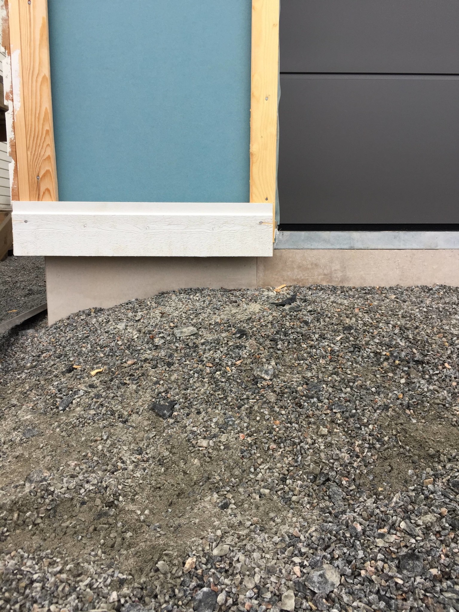

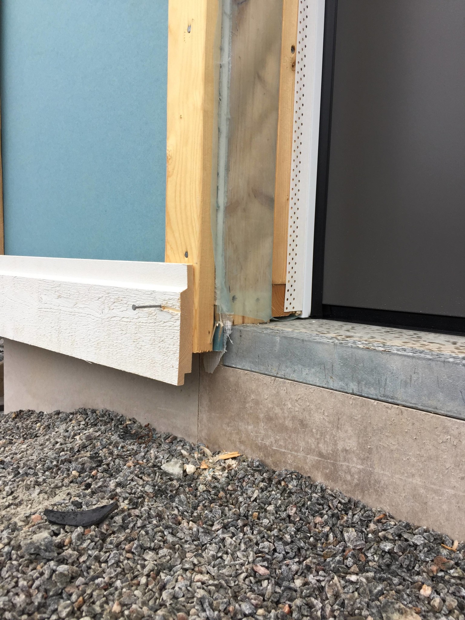

Blir detta rätt? Tänker på hur det blir med plattsättningen? Är panelen för långt nerdragen eller går det lös snyggt ändå? En byggfirma som stomreste och slog på utegipsen. Smygen blir i plåt. Någon som har tips och idéer?
Ser vettigt ut.
Eller flytta upp 2cm.
Alltid bättre ju högre panelen sitter.
//AA
Beror väl också lite på hur marken kommer se ut mot grunden. Om du kommer ha jord, gräs eller annan fuktbindande markbeläggning vill du ha avstånd upp till panelbrädan. Är det asfalt eller grus eller liknande är det kanske inte lika viktigt. Sen kan man tänka att en lågt sittande bräda ger bättre skydd mot vatteninträngning mellan grunden och syllen.
Jag hade nog sett till att den lägsta panelbrädan är lätt att byta, satt den lågt och sett den som en offerbräda. Blir den fuktskadad är det bara att byta den...
