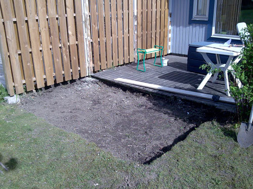

Jag har försökt att läsa mig till hur en altan skall dimensioneras och konstrueras men vet inte om jag förstått allt.
Vi skall bygga till en befintlig altan med knappa 6 kvm så det är inte stort men jag vill ju göra rätt ändå.
Ganska planmark undertill där jag grävt ur och skall lägga geoduk och fylla på med makadam.
Se foto

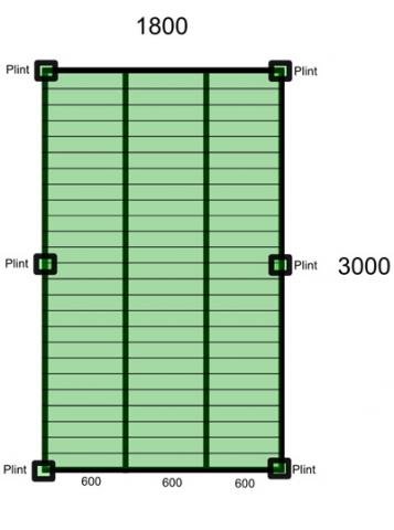

En enkel skiss på hur jag tänkt bygga.
Är jag helt ute och cyklar eller kan det fungera? Skall handla allt på onsdag
120*28 mm på trallvirket.
Vilken dimension skall reglarna under ha? Går det bra med 45*70?

45x70 känns för klent för en spännvid på 1500mm, då måste nog upp i minst 45x120 för att få det stadigt. Gällande de två reglarna i mitten (3m), så bör du nog ha plinter på mitten av dem också. Annars hänger de ju fritt 3m och måste vara ännu kraftigare för att vara stumma.
