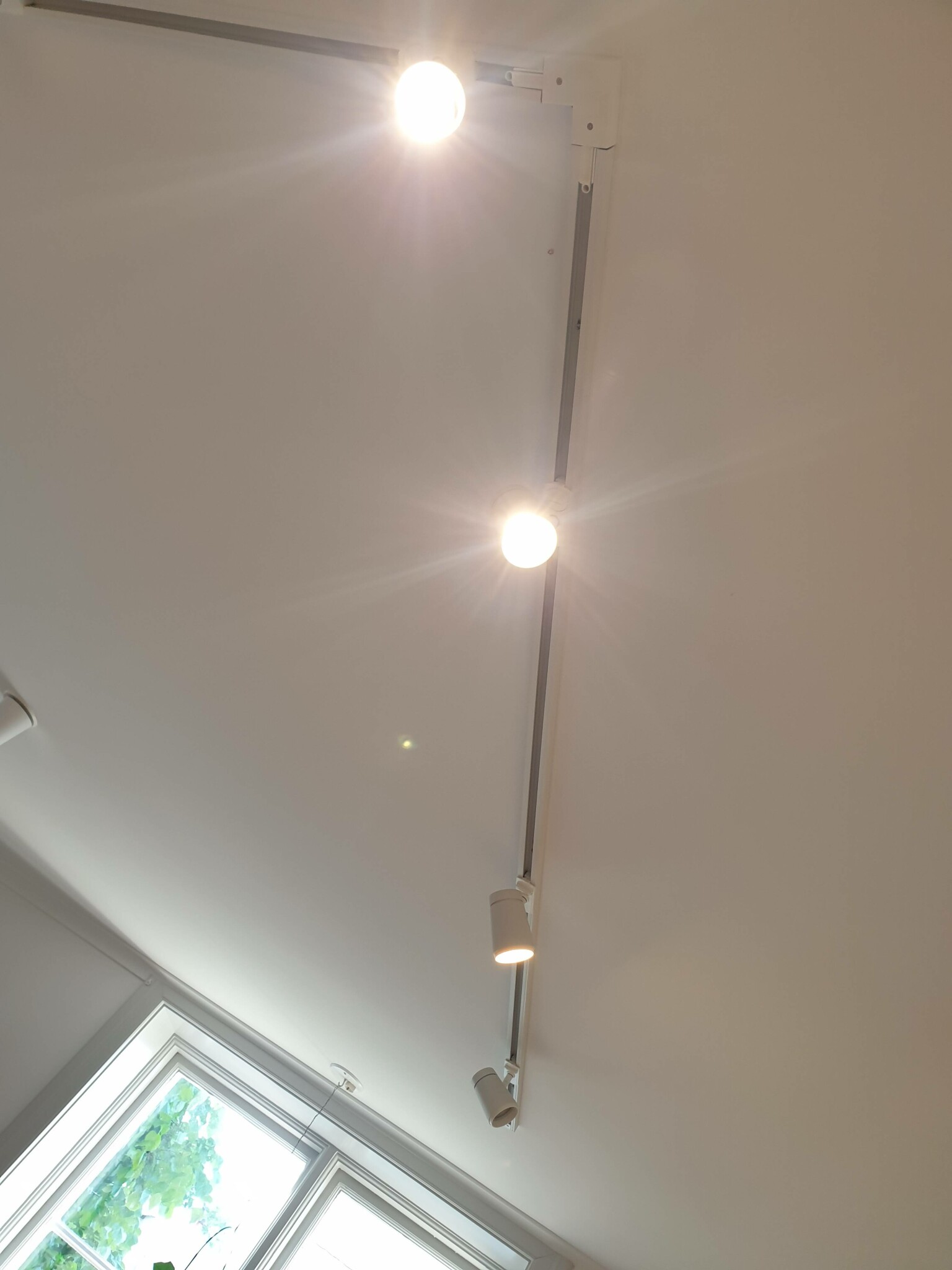

Vi har ett antal ledspottar på en skena i taket. De har börjat blinka efter att de varit påslagna ett tag. Vad kan det bero på?
Allmänt kan LED börja blinka ifall de blir överhettade.
Börjar alla blinka samtidigt och i takt?
Är det 230 V spottar, eller finns det ett centralt drivdon? Med ett central drivdon kan detta antingen vara överhettat eller att det driver för få eller för många lampor.

De blinkar en stund och sen kommer de i gång igen. Två st har slutat lysa. Takrälsen med spottar i ett vitt rum, dagsljus från fönster, en är tändd, minimalism.
Vitrum tak med tre tända spotlightlampor på en metallarmatur. Modern belysning, minimalistisk stil, inomhusmiljö.
De kanske helt enkelt uppnått sin livslängd.
