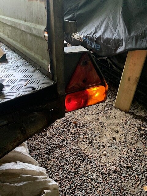

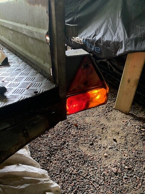

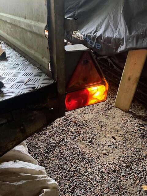

Har pysslat ihop släpkärran efter en skada och försöker få ordning på kablaget till de olika ljusena.
Allt funkar utom att vid höger blinkers så blinkar även bakljuset något i takt med blinkersen. Funderar på om kommer bli underkänt vid en besiktning..?

Oklart om besiktning, men troligtvis jordfel i lampan

Du har ett jordfel,går inte igenom bes,"blinkar" ju rött åxxå!

Klart du måste ha korrekt och fungerande belysning, varför är det ens en fråga?! Laga jordfelet.
