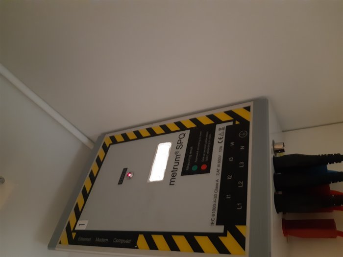

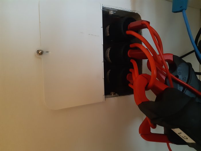

Har samma problem med blinkaden ljuskällor
Elnätsbolaget mäter nu elkvalitén vid elmätaren...
instrumentet sparar ner mätningen som en fil som sedan granskas med en dator.
efter några timmar tändes den röda dioden som visar att jag haft avvikelser i kraven på leverans. vad för avvikelse vet jag inte ännu då mätresultatet måste granskas med en dator...
Mätningen ska pågå några dagar till några veckor....

Tack HSPH HSP skrev:Har samma problem med blinkaden ljuskällor
[bild] [bild]
Hoppas du fortsätter dela med dig av de erfarenheter du får av mätningen.
Kan vara läge att kontakta min elleverantör snart.
Har några saker till jag ska kolla upp innan bara . Vore kul att veta vad ni om fram till innan.

Bra att felet hittades, min mätning ska preliminärt tas ner denna veckan.
Jag har förmodligen problemet före mätaren då instrument är inkopplat före mätaren och instrument har registrerat fel.
