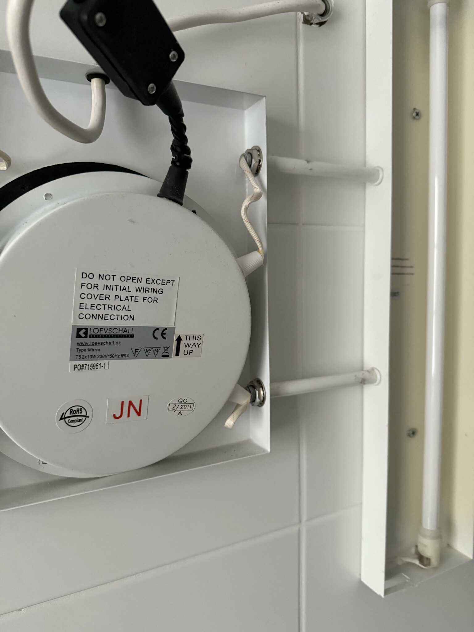

Har en Loevschall spegellampa vid handfatet som börjar blinka efter ca 10 minuter. Den sitter på toaletten så man har koll på tiden ;) Om man stänger av den och slår på igen så börjar den direkt eller mycket snart att blinka igen. Har lampan inte använts på ett tag så har den återhämtat och funkar ca 10 min igen innan den börjar blinka.
Jag har bytt lysrör men det har inte löst det. 2 stycken Osram T5 13w 827.
Kan det vara drivdonet eller någon krypström?

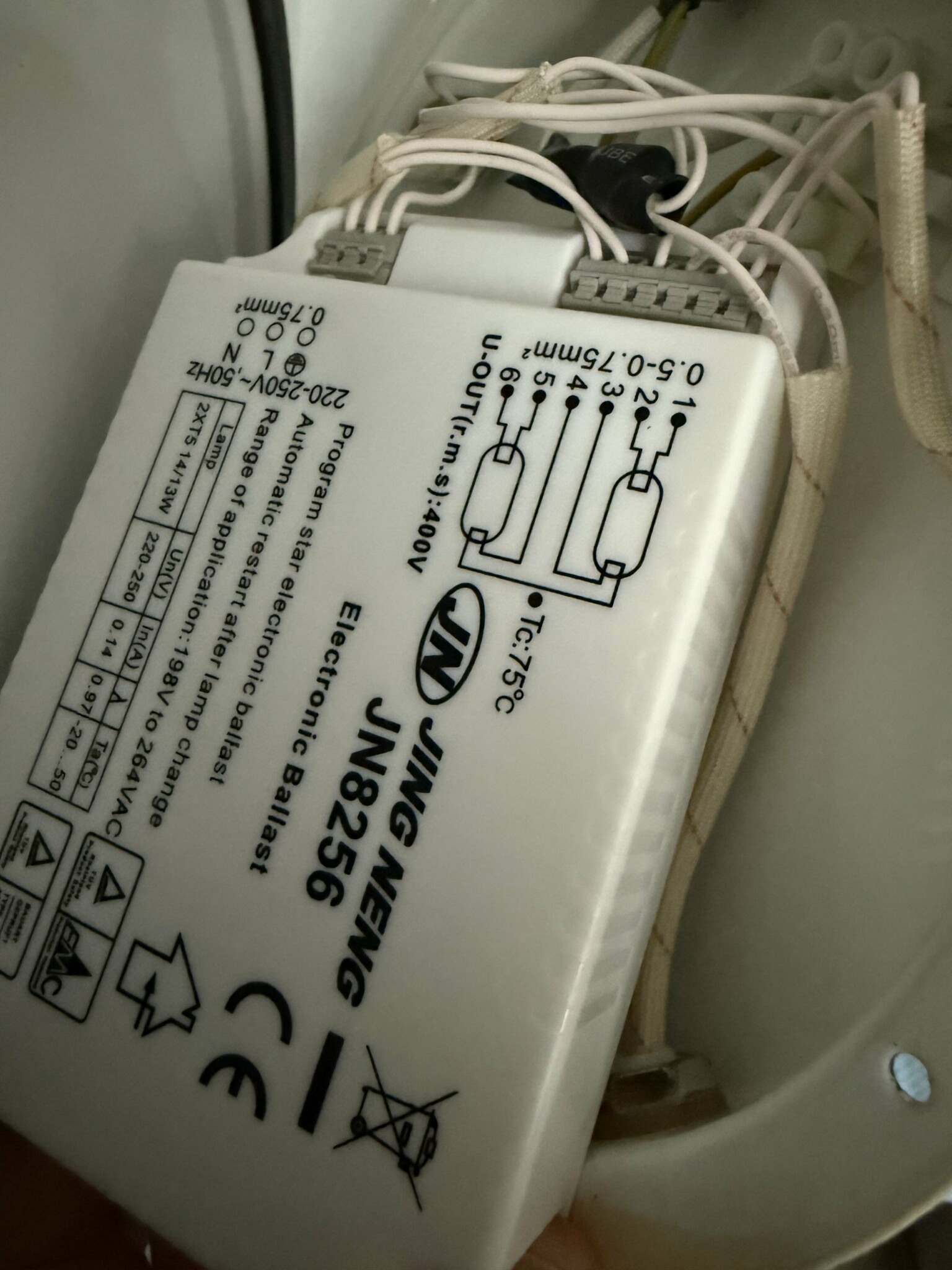

Skickar med en bild på lampmodell och bild på drovdonet.
  • Drivdonet till en Loevschall spegellampa visas monterat på en vit vägg med elektriska kablar anslutna.
  • Elektroniskt drivdon med kopplingar och text "Jing Neng JN8256" synligt i närbild, används för spegellampa vid handfat.

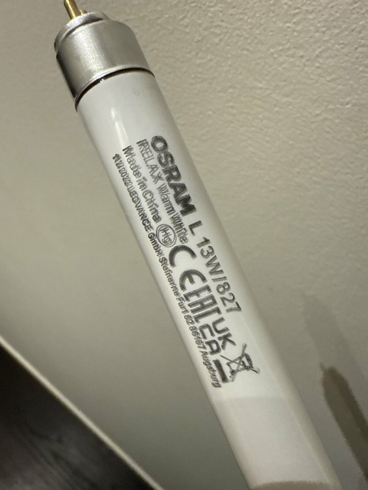

Exakt vilka ledrör är det?
Beteckningen "Osram T5 13w 827" går till traditionella lysrör.

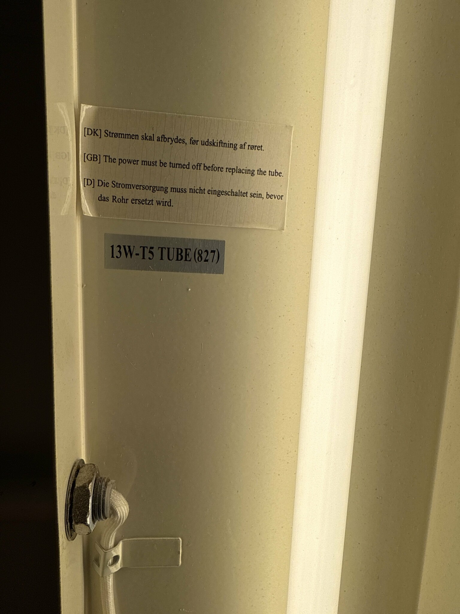

Dessa rör och det är denna klisterlapp som avgjorde modellen på rör som jag köpte
Men kan ha blivit fel ?
  • En vit OSRAM lysrörslampa med etikett som visar modell och CE-märkning, eventuell felköp utreds.
  • Lysrör med klisterlappar som anger modell 13W-T5 TUBE (827) och instruktioner på flera språk för avstängning av ström vid byte av röret.
Det där är inga led-lysrör utan traditionella (fluorescerande) lysrör.
Du skrev "led lysrör" i överskriften, därav gick jag på den banan.
Då är det elektroniska ballasten som spökar.

Enligt klistermärket som sitter vid hållaren (som syns på bild) så ser det ut att vara rätt benämning på lysrör.
Skall det vara någon annan modell på lysrör än de jag har på bild i mitt svar?
Det är rätt lysrör.
Eftersom det inte hjälper med att byta lysrör så är det elektroniska ballasten som spökar.
Ok, då köper jag en ny sådan
