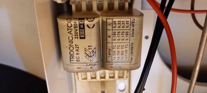

Hej Har en Franke spisfläkt där lampan börjat blinka. Har provat med ny lampa som också blinkar.
Kan det som finns på bif bild vara typ en glimtändare? Har någon något tips isåfall var man kan köpa ny glimtändare.
Komponenter i spisfläkt, möjlig glimtändare, med trådar och teknisk information på etikett.
Det du visar på bilden är en drossel.
Detta är glimtändare, det är skillnad på om det är serie eller singel, drosseln är för singellysrör å då ska även glimtändaren vara för singelrör.
Vissa glimtändare är mer eller mindre ett måste att de byta samtidigt som lysröret, vissa glimtändare kan fungera till flera lysrörsbyten.
Eftersom lysröret står å blinkar hela tiden så är den befintliga glimtändaren ingen ”säkerhetständare” utan troligen en vanlig som ska bytas samtidigt som lysröret byts.
Blinkande lysrör sliter på lysröret samt att det blir brandrisk med tiden.
