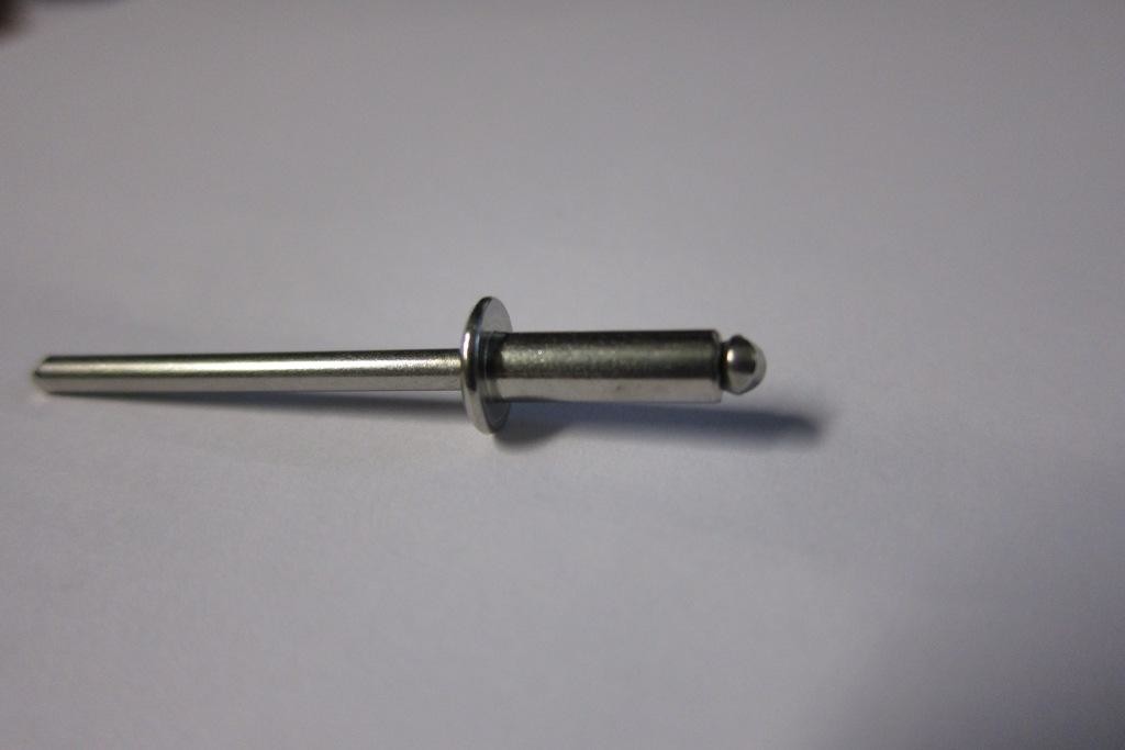

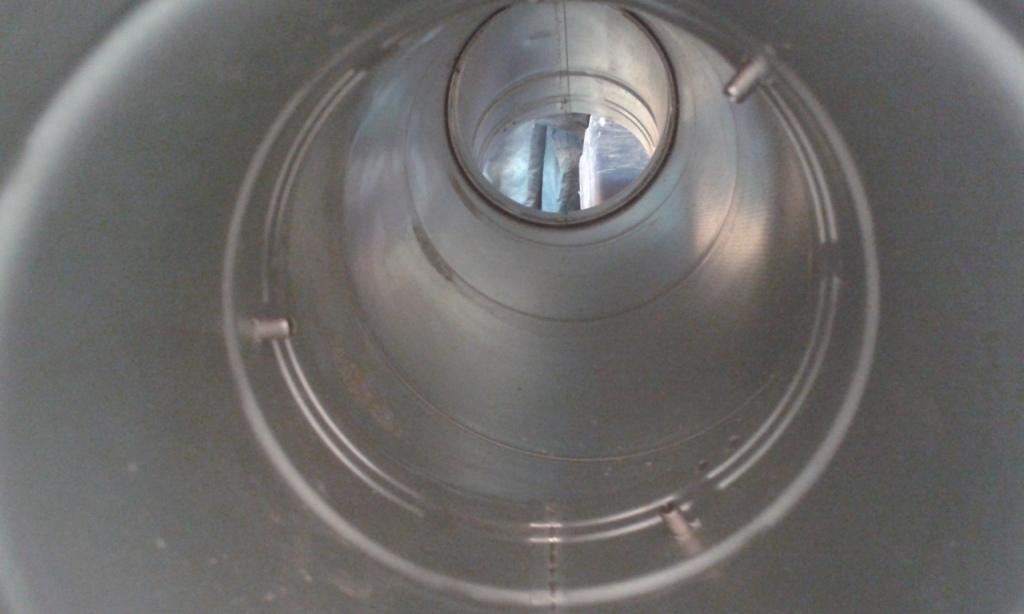

Blindnit till skarvning av Imkanal, ska det se ut så här?
Håller på att dra en ny Imkanal til köksfläkten och vad jag har läst så ska man använda blindnitar istället för skruvar för att skarva spirorör och böjar för att underlätta rensning av rören sedan. Köpte därför sådana här nitar som ska vara gjorda för ändamålet, https://www.soliduct.se/rostfri-blindnit-40-x-12/p-1365.htm
Men nu när jag nitat första skarven så tycker niten sticker ut väldigt mycket på insidan röret, ca 8mm. Ska det vara så? Trodde den skulle bli platt på insidan så inte rensverktygen skulle haka i när man ska göra rent. Niten är ju 12mm så jag antar att det skulle blivit bättre med en som var typ 6mm, men så korta finns ju inte på soliduct.se i alla fall.

Ok då funknar det i alla fall med dessa men samtidigt så har ju bara gjort en skarv så jag har ju fortfarande möjlighet att skaffa kortare. Om jag ska fixa kortare, hur korta bör de vara?

Lättare att sälja en för lång som går till det mesta skulle jag tro...
Det är ju inte rätt men så länge stålsprinten inte sticker ut ur niten på framsidan efter att den gått av är det ofta inga större problem.
En annan sak som kan vara avgörande för att dom valt dessa är att det ibland kan vara lite mellanrum mellan plåtarna och då fungerar inte en nit med perfekt längd för plåttjockleken...

Det var ju väldigt lyxigt med rostfri nit, tror inte jag sett någon plåtslagare använda rostfritt till spirorör.
6 mm kan vara i kortaste laget men 8 kan vara lagom, titta vilket greppområde niten har och du behöver runt 3 mm.

Det är blindnit men pop är väl ett varumärke.
Det heter trycktät om den ska vara hel tät, då är niten som en hink.

Den är inte trycktät, i min värld så räcker det med aluminiumnit.

Pratade med en lokal plåtfirma som håller på med ventilation och han sa att de kör med vanliga standard nitar, de blir tillräckligt täta för en Imkanal. Är det bara jag som krånglar till det hela alltså, är inte första gången i så fall...
För hemmabruk kommer ingen slå ner på detta. Kör på!
Drar du i dessa på kolgrillen eller på pizzahaket som har lyxat till det med vedugnsbak skulle det förmodligen bli bakslag både pga materialet och typen

Japp, jag kör på med de nitar jag har. Fick försten detta svar från Soliduct där jag köpte nitarna.myrstack skrev:
"Dettta är standard och tätare samt bättre lösning än skruvar som hantverkare alltid använder. Nitarna är inte trycktäta och det finns ingen anledning till detta i en imkanal.."
Så som sagt, det är nog bara jag som krånglat till det hela, igen!!
Tack för alla svaren.
