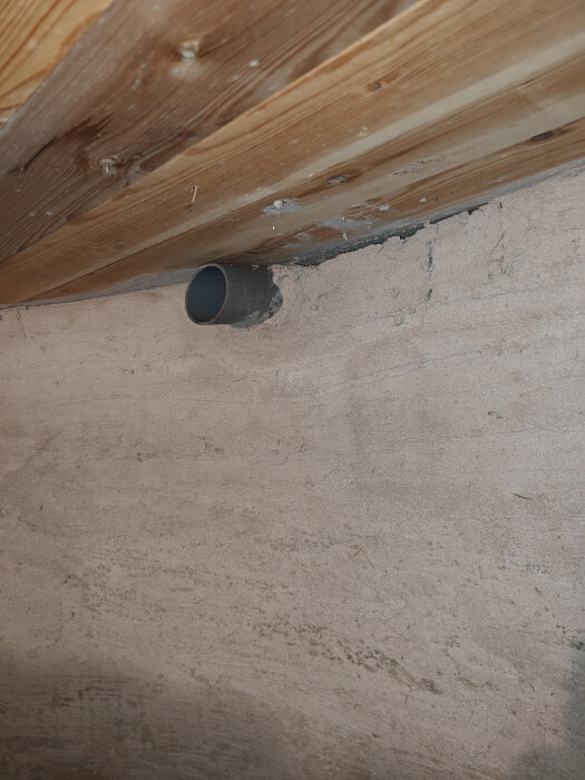

Vi har en liten matkällare på ca 3.5m2 under huset. Inte alls stor. En rund sådan. På vår och höst kommer det in vatten vilket vi tar hand om med en dränkpump i en grop. Men jag skulle vilja göra något åt luftfuktigheten som är ca 83% och en temperatur på ca 10 grader. För att minska risken för röta.
Vad jag förstått så är det för kallt för en kodensavfuktare. Men samtidigt känns adsoprtionsavfuktare väldigt "overkill" för den lilla ytan, eller finns det mindre modeller som passar?
Sen verkar det finnas ett luftningsrör under golvet (bifogad bild). Vi har inte bott här så länge så vi håller fortfarande på att lära oss allt om huset.

Ska ni använda den som matkällare?S solrosfrö1 skrev:Hej!
Om temperaturen är 10 grader så fungerar en kondensavfuktare tillräckligt bra för en matkällare. Du vill ända bara ha ned luftfuktighet till 75% eller så.

Är den inte lite väl häftigt för ett sånt litet utrymme?Pjosk75 skrev:
Jo, en Wood's DSC50FM är säkert överdrivet stor för din matkällare. Jag nämnde den mest för att visa att kondensavfuktare fungerar bra i 10 graders temperatur.
Du kan säkert köpa en betydligt billigare på Rusta/Jula/Biltema som kommer fungera bra vår, sommar och höst.
