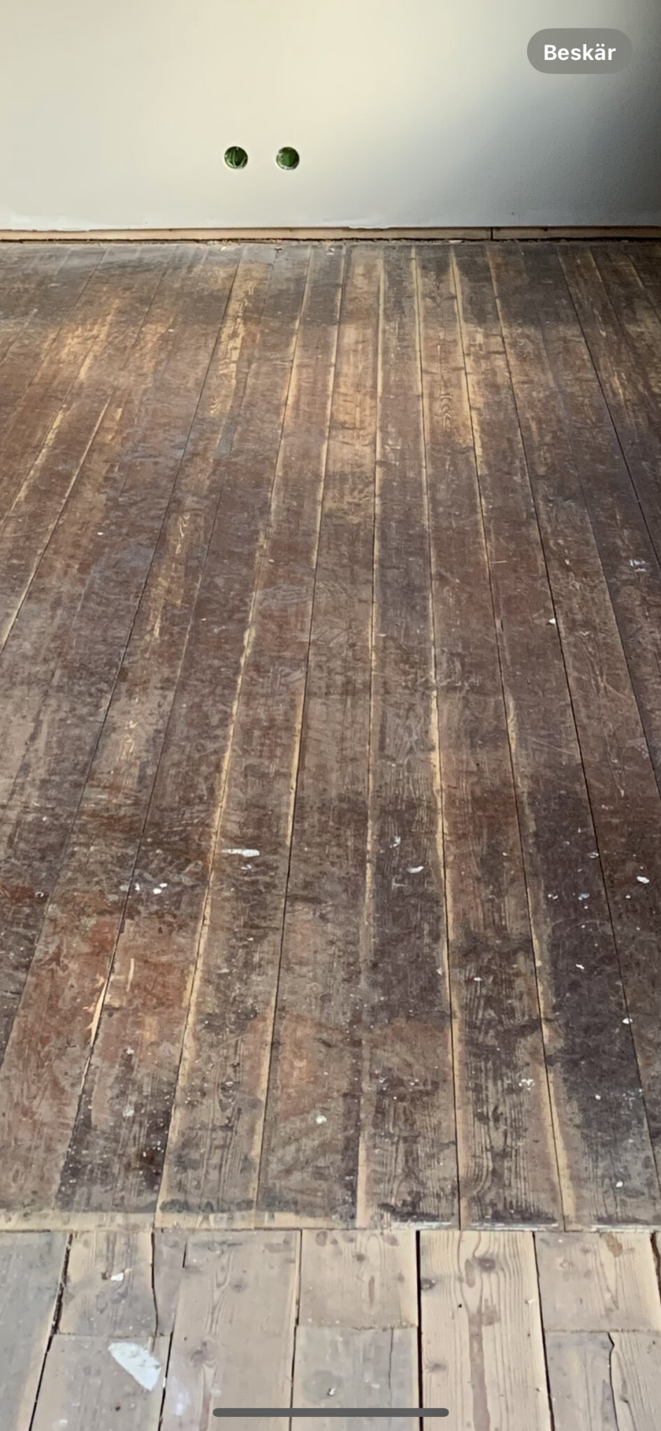

Vårt golv är fullt med fernissa misstänker vi. Har hyrt slipmaskin som vi slipat med hela dagen utan framgång. Det klibbar ihop sig och fastnar på sandpappret. Någon som har ett bra tips på hur vi kan få bort det på enklaste sättet?
  • Ett gammalt, slitet trägolv med rester av byggdamm mot en vit vägg med elektrikuttag.

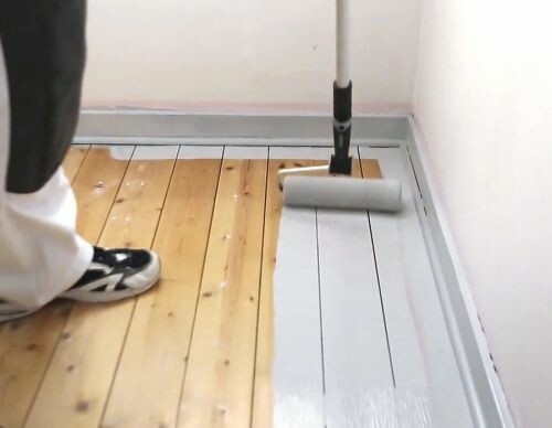

Det är snyggt med målade trägolv oxå, i fall det blir ogörligt.

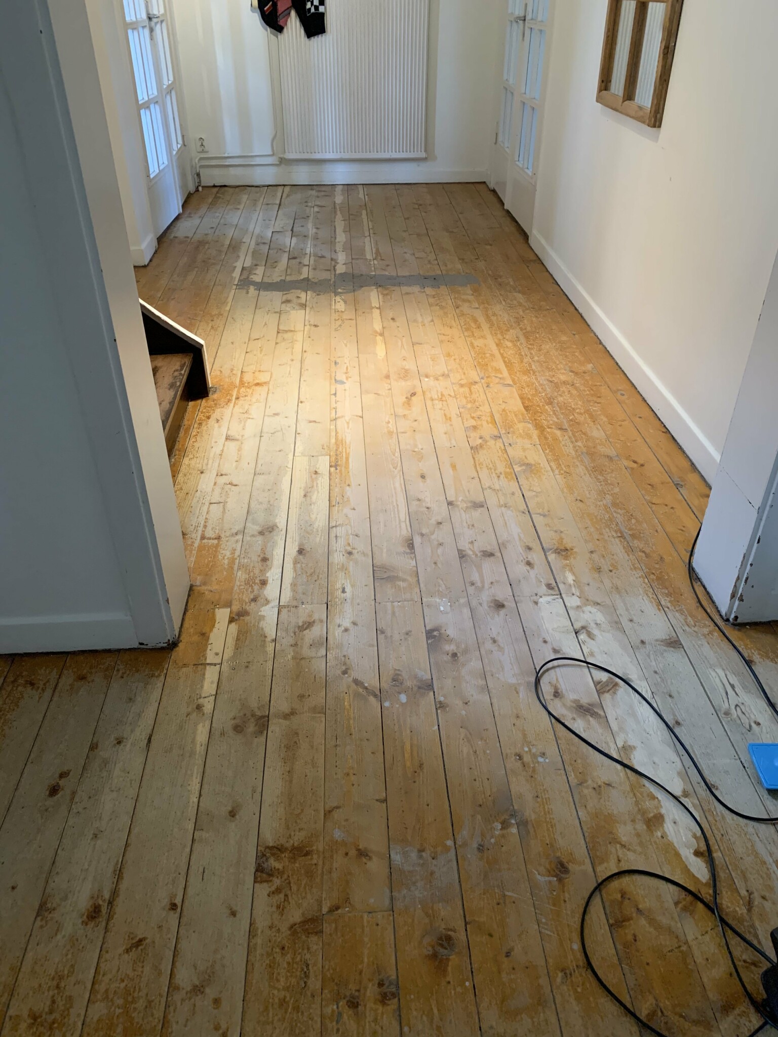

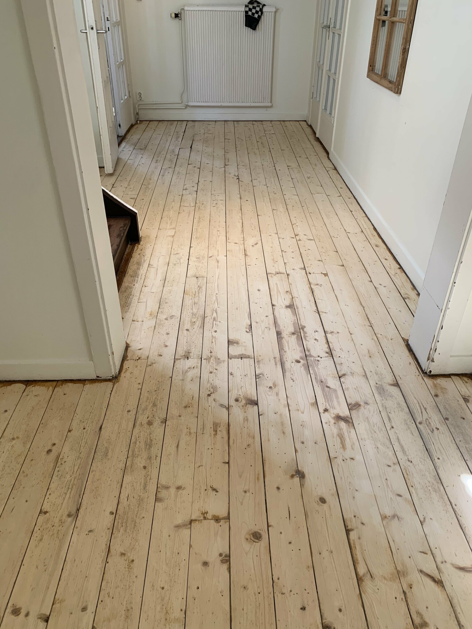

Jag köpte en Lackfräs när vi skulle ta bort fernissa. Precis som en tv-shop reklam fast på riktigt! Värt varenda krona! Se bara till att alla spikar är borta/nedslagna så det inte sticker upp.
Här är bild på i början och nästan klar. Ljust rum, trägolv, radiator, fönster, dörr, sladdar på golvet, spegel, väggkrok.
Ljus, tom korridor med slitna trägolv, vita väggar, radiator, dörrar och spegel.
Blåbäret_numero_uno och 1 till
Hade samma problem. Första rummet så använde jag T-röd för att lösa upp fönissan och kunde då skarpa upp ”geggan” med spackelspade. Ett jäkla jobb🫤
Andra rummet hade jag rikligt med matolja på pappret. Funkade förvånansvärt bra.
