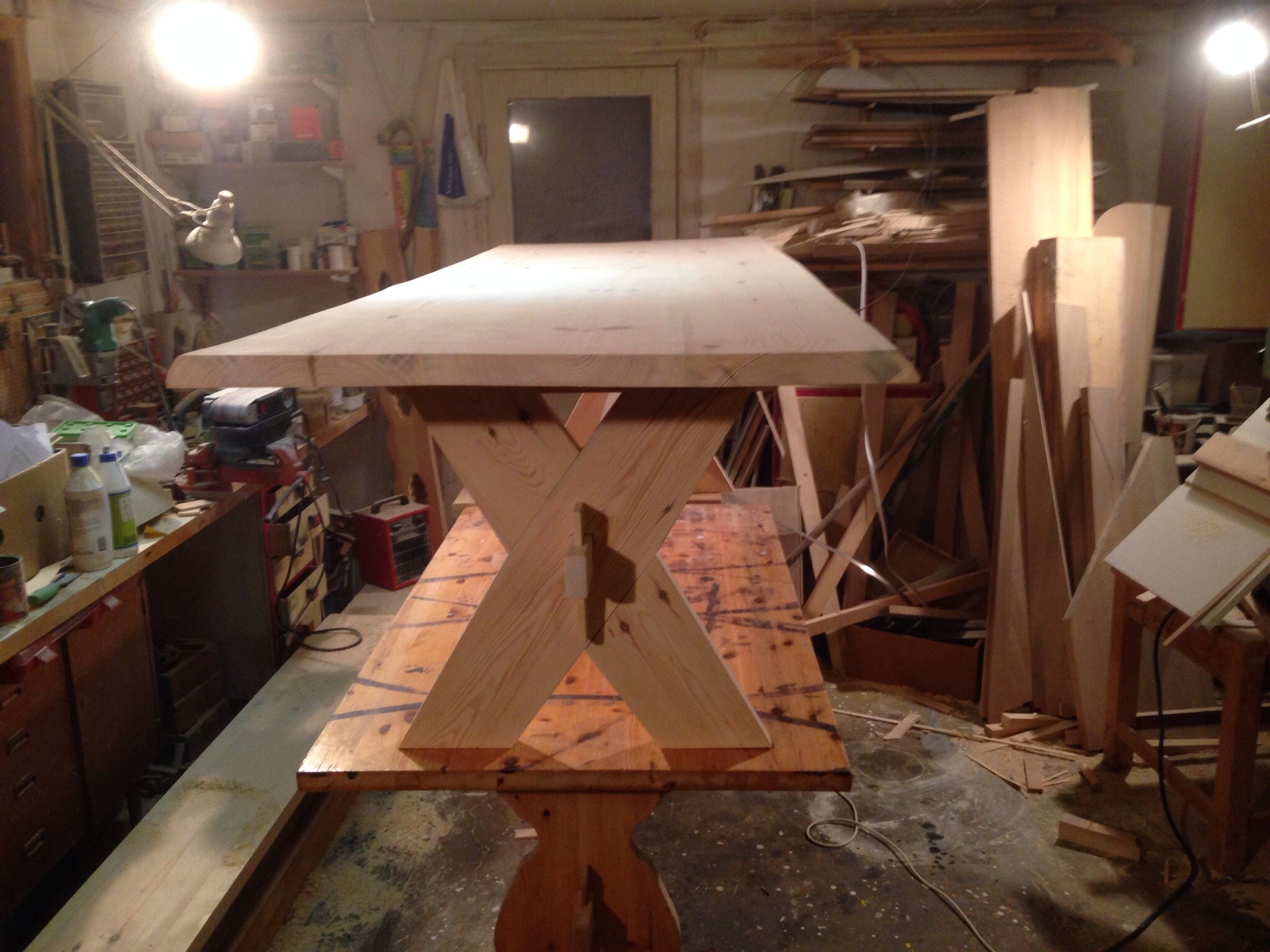

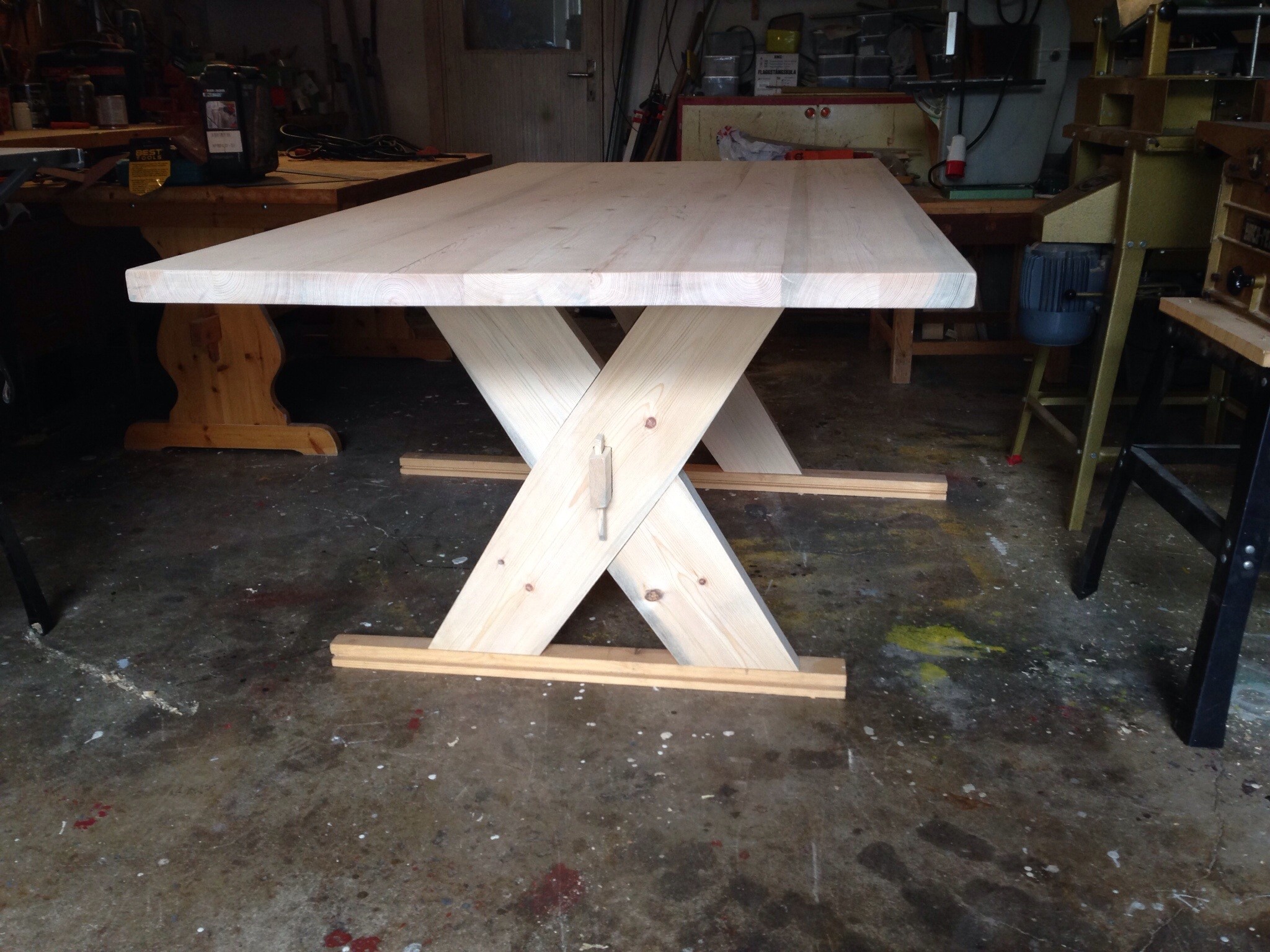

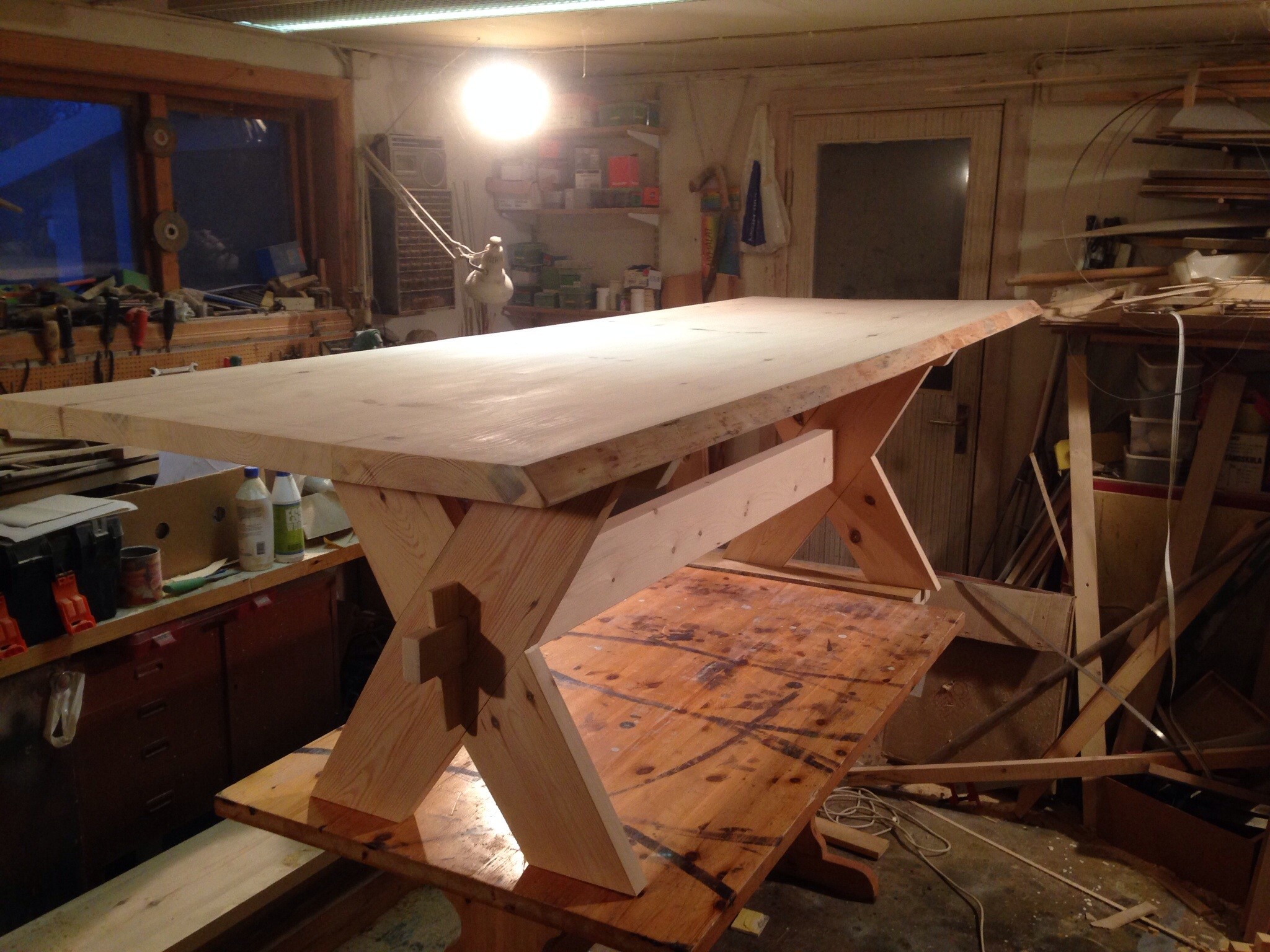

Helgens pyssel börjar bli färdigt
sforskarn och 2 till
Snyggt, och precis vad jag planerar göra framåt våren! Tack för insperationen. Förresten, skulle man kunna få titta lite mer i detalj på konstruktionen???
Ganska simpelt faktiskt skivan är limmad av tre brädor två som är okantad på sidorna och en kilsågad i mitten sen tog ja spill bitarna till benen som ja fälldeur med kap o gjer sågen.tapphålen gjorde ja med stämmjärnet.glömde säga att när benen är kapad tappad så såga jag kilar på långsidorna för o få en känsla av att dom är lite svängda:)
Kanon, tackar! Jag tänkte också göra böjda ben, lite snyggare tycker jag :)
Benen kanske syns bättre här på ett tidigare bord:)
Bra upplösning på bilderna oxå, så man klarar zooma in alla detaljer. Tackar!
Hur är bordsskivan fäst med benställningen?
Korvgubbe
Hur stabilt är bordet? Kan man hänga på armbågarna längst ut eller lyfter det då?
Jag borrade 16 mm hål fast inte genom skivan sen täljde ja till pluggar o limma dom och ja en hel familj kan hänga på kanten utan att det rör sig:)
