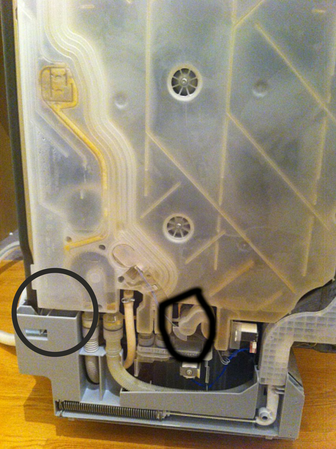

Bosch silence plus, serie 4. smu46d101s/74
Jag fick larmkod e15. vatten i botten.
Julhelg så jag hade inte tid att kika på det förens nu.
Det verkar läcka lite från där värmeväxlaren (plastpaketet på sidan) intill en "ventil/solenoid"?.
Tog ett foto på en snarlik värmeväxlare jag hittade här på byggahus. Det är den högra ringen som vår läcker vid.
Värmeväxlaren går in i ngt där och det sluter inte tätt utan droppar där. Ser närmast ut som att värmeväxlaren är instucken i ngt, men vad är det som ska täta där?
Jag har inte råd eller lust att byta värmeväxlaren så jag vill inte göra åverkan på den. Gissningsvis kan man plocka loss värmeväxlaren och i den bästa av världar är det ngn o-ring som tätar där?
I övrigt är jag väldigt nöjd med denna maskinen så jag har inga problem med att ge den kärlek.
OM man enkelt kan plocka bort paketet och ngn sitter på ett youtubeklipp på detta så dela gärna. Eftersom det verkar vara som att det går in i ett annat rör bör det vara att det är en o-ring som tätar?
all info är välkommen!

svarar åt mig själv och tar på mig stora skämskudden. På motsvarande plats på insidan sitter en grå plastgrej som förmodligen är gängad mot ngt i värmeväxlaren. Den var lös. Jag drog åt den och läckaget slutade. Iaf som det verkar...
