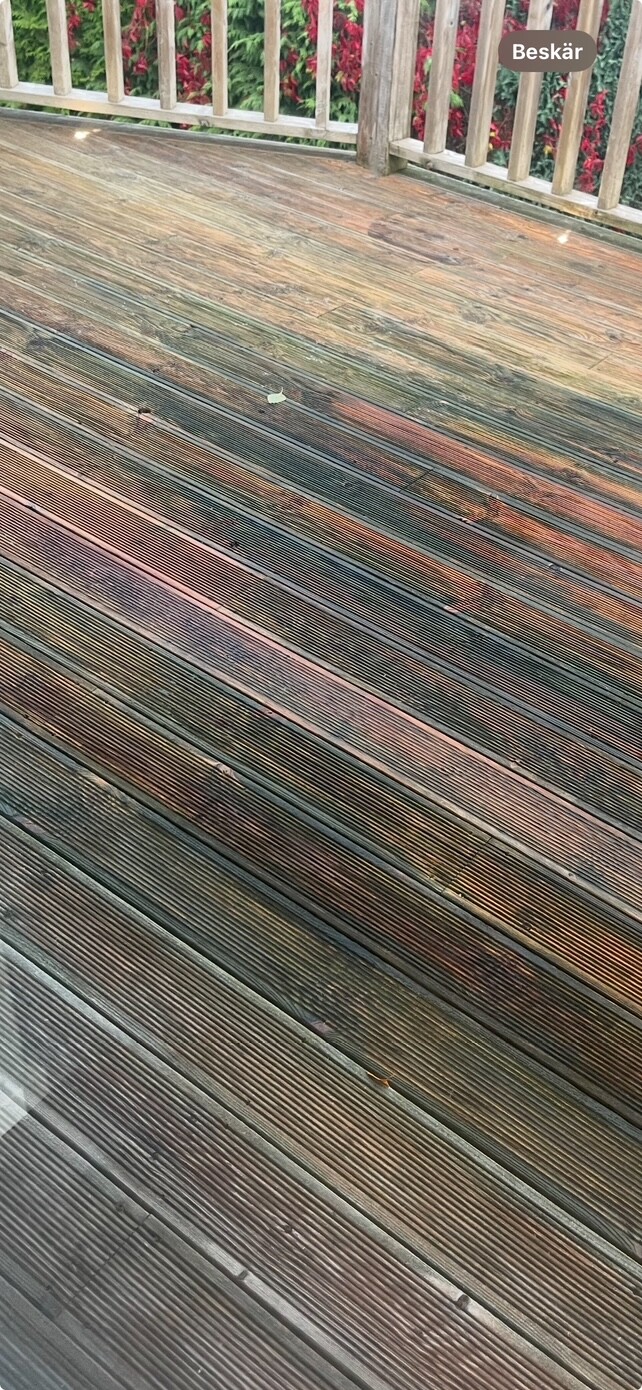

Tyvärr är det så att dom som byggde altanen missade att göra altanen helt plan.J Jansson69 skrev:
Det är en liten svacka just där det är grönt så ofta blir det vatten stående just där.
Samtidigt är det "rillade" brädor" så vatten rinner inte av så lätt heller.
Tänkte skruva upp en del brädor och "chimsa" upp på vissa reglar så att det blir plant.
Vill helst inte byta ut dom gröna brädorna helt då det kommer bli stor skillnad på färg i några år.
Gillar blek altan så jag tänkte istället bleka hela om det nu går.

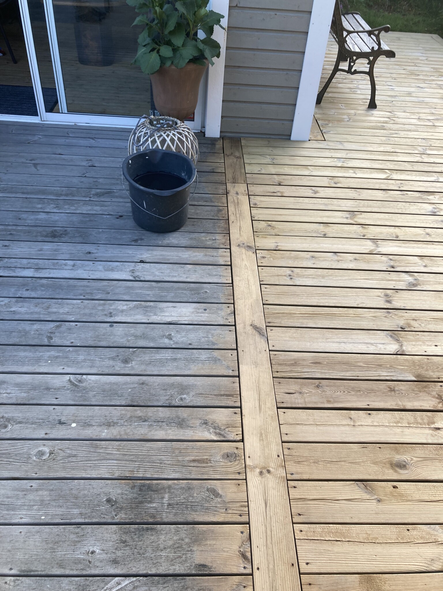

Jag har med bra framgång testat pensla/rolla på lasyrbortagning sen köra med sån kärscher som har en rullande borste. Det tar bort ”typ” allt.
Laddar upp en bild som visar före, efter.
Aldrig använt olja, lasyr.
Efter nån vecka så bleks den av sig självt.
Däremot ser alltid altanen ute som en blöt hund när det regnar.
