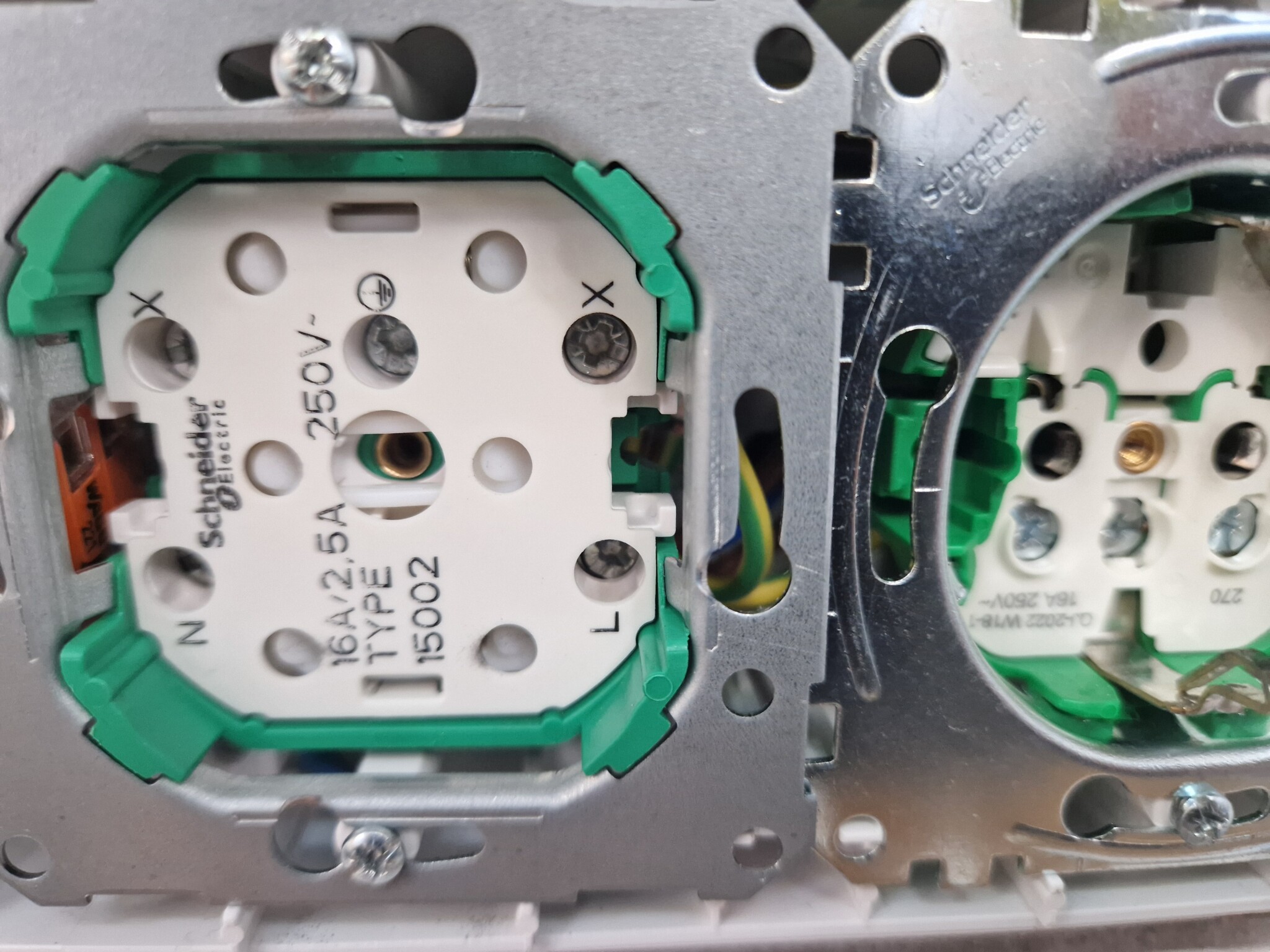

Men det enda det grundar sig på är att skyddsledare ska finnas för att i framtiden kunna byta ut ett Europa uttag mot ett jordat uttag..
Nej, utan det är när skyddsjord förs in i ett rum så ska alla anslutningspunkter få skyddsjord framdraget till sig.
Schneiders trevägs eurouttag har anslutning för jorden,
Schneider Electric trevägsuttag med skyddsjordanslutning, typ TYP2 16A, 250V, visas i närbild utan yttre kåpa.
Roger Fundin

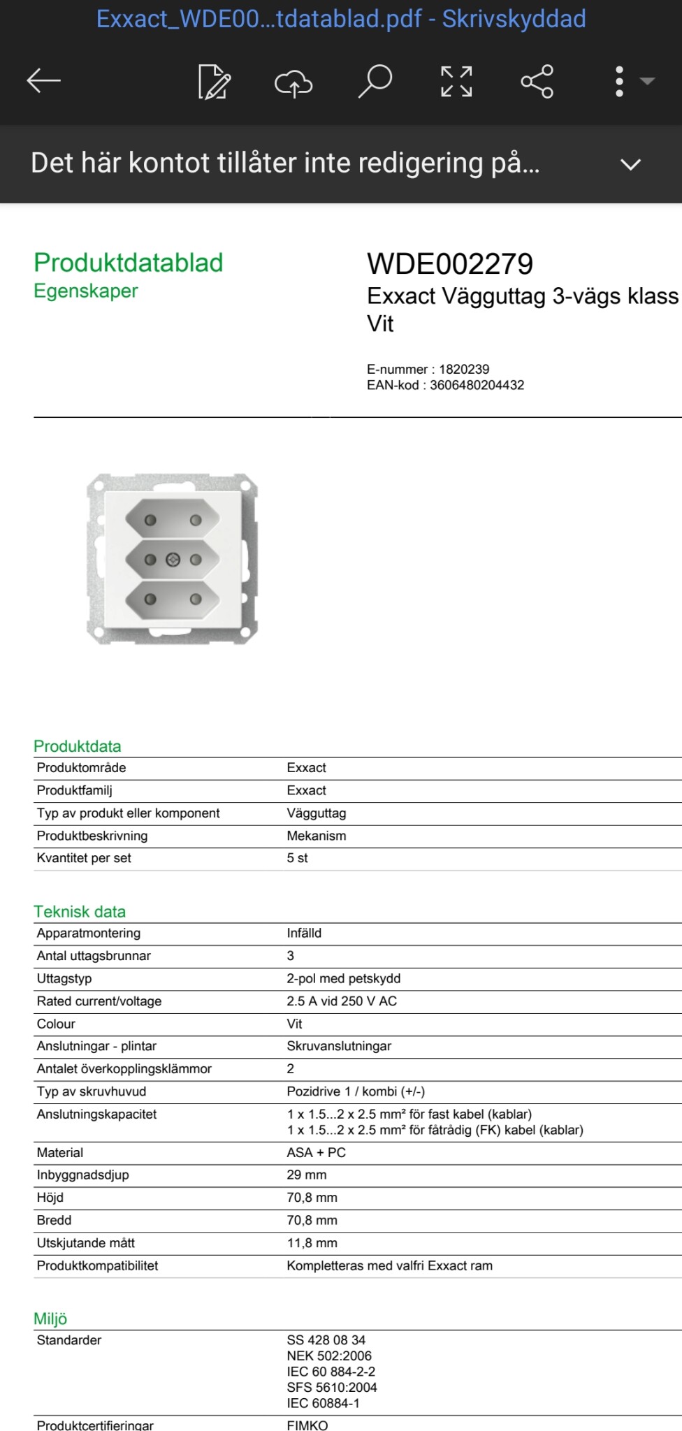

Det verkar inte stå så i produktdatabladet? Eller menas nåt annat där?
Produktdatablad för Exxact WDE002279 vägguttag, vit, 3-vägs med tekniska specifikationer och certifieringar.
Står nog inte pga att skyddsjorden inte måste anslutas när uttaget monteras i "isolerad miljö".
Men så fort det inte är "isolerad miljö" så måste skyddsjorden finnas och anslutas, även om skyddsjorden aldrig fysiskt kommer att kunna användas i uttaget.
