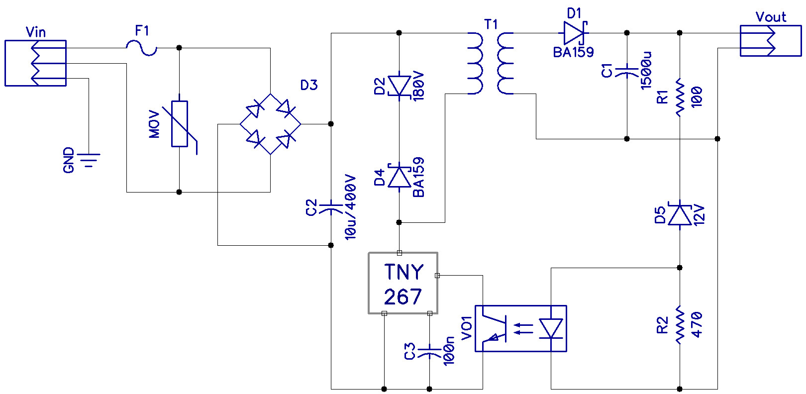

Normalt så fungerar allt och ingen risk. Det jag påpekade var att om murfy är framme ( lagen om alltings jävlighet ) så finns en risk om du får ett fel i datorn så att du får ut nätspänning på nätverksuttaget. Jag vet att det inte är ett vanligt fel, men går det att garantera att det inte kan inträffa?S sjoelund skrev:
Ett switchat nätaggregat har ingen direkt kontakt mellan nät primärsida och sekundär likströms sida.H hjelmen 1 skrev:
Se T1 som isolerar de två sidorna.
VO1 är optisk isolation.
Om du har 230V inne i datorn har du nog större problem än så. Det är i princip bara likström efter nätaggregatet och om du fick 230V in i moderkortet (som ger ström till nätverkskortet) så lär allting brinna upp riktigt fort då det bara är ett fåtal volt som används.H hjelmen 1 skrev:Normalt så fungerar allt och ingen risk. Det jag påpekade var att om murfy är framme ( lagen om alltings jävlighet ) så finns en risk om du får ett fel i datorn så att du får ut nätspänning på nätverksuttaget. Jag vet att det inte är ett vanligt fel, men går det att garantera att det inte kan inträffa?
Borde vara samma med nätverksswitchar och annat. Det mesta går ju på likström så det vore otroligt att få in 230V i signalkablarna annat än precis då allting smäller.
Nu vill jag inte vara otrevlig, så försök inte provocera mig, jag vet hur en dator ser ut inuti och fungerar. Jag har byggt i hop åtskilliga i mina dagar. Det jag inte kan garantera och troligt vis inte du heller, det är hur en felsituation ser ut. Det kan vara allt från en åsksmäll så hela burken är som en svart klump till en lös sladd på primär sidan i nätaggregatet som ger överslag till lågspännings komponenterna. Det är ju inte när den fungerar som är problemetS sjoelund skrev:Om du har 230V inne i datorn har du nog större problem än så. Det är i princip bara likström efter nätaggregatet och om du fick 230V in i moderkortet (som ger ström till nätverkskortet) så lär allting brinna upp riktigt fort då det bara är ett fåtal volt som används.
Jag skulle tippa på att åskan skulle kunna vara det som åstadkommer det problemet för ett nätaggregat. Men det skyddar du dig mot med överspänningsskydd. Jag tror inte något av de nätverk jag haft genom åren haft liknande problem heller.
