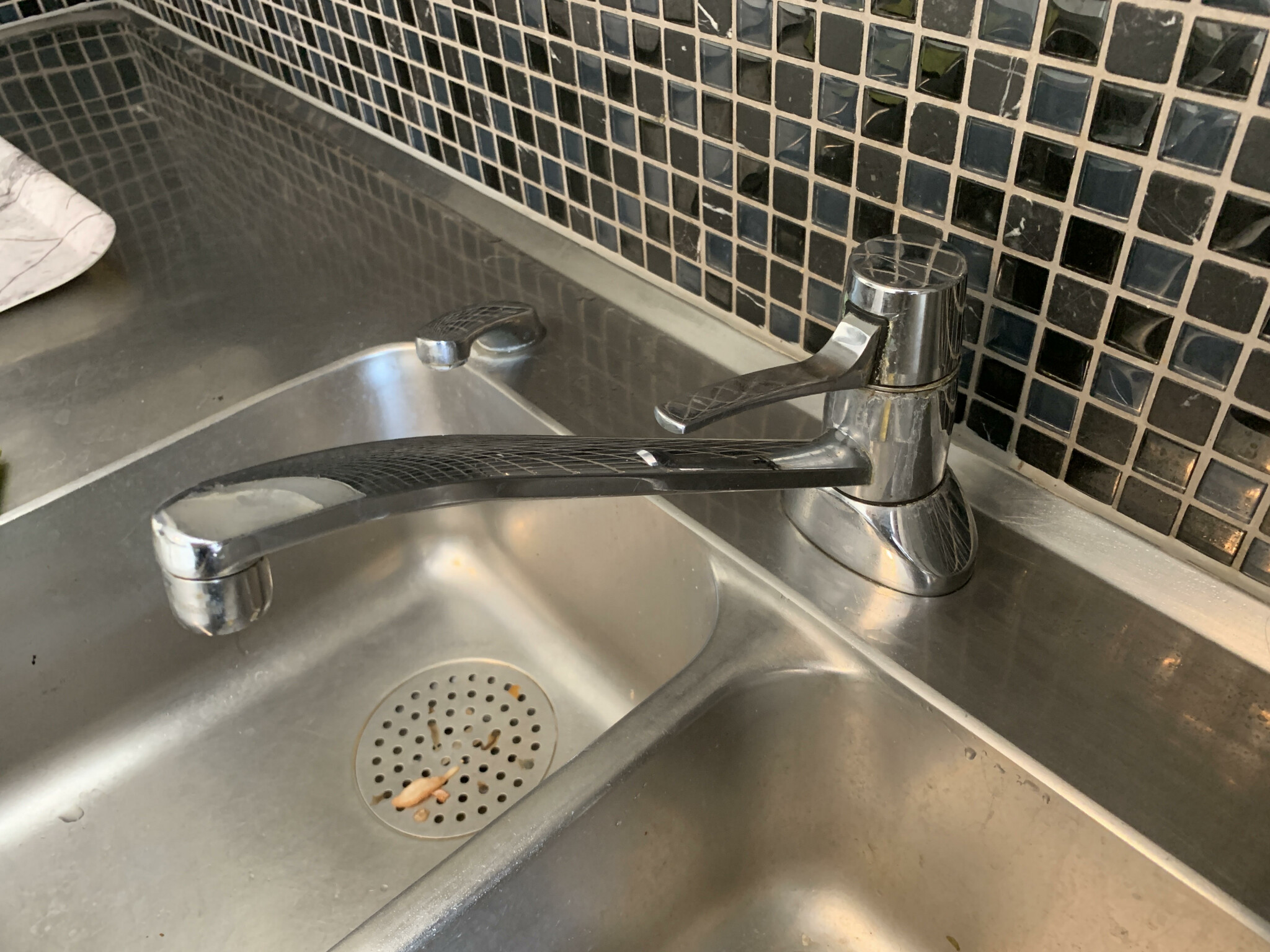

IstvanI #1 Medlem · 3 inlägg 18 sep 2023 15:57 IstvanI Medlem 3 inlägg 18 sep 2023 15:57 #1 Hej ! Har någon en ide om vad detta är för blandare ? .. Den är iaf minst 20 år gammal .. Inloggade ser högupplösta bilder Logga in Skapa konto Gratis och tar endast 30 sekunder Inloggade ser högupplösta bilder Logga in Skapa konto Gratis och tar endast 30 sekunder MultiMan:s inlägg har markerats som bästa svar.
T tergo #2 Medlem · 6 122 inlägg 18 sep 2023 16:08 tergo Medlem 6 122 inlägg 18 sep 2023 16:08 #2 jag gissar på mora fråga här https://www.fmmattsson.com/sv/kundsupport mora ingår i mattssons Redigerat: 2023-09-18
A A-Man_08 #3 Medlem · Stockholm · 9 748 inlägg 18 sep 2023 20:57 A-Man_08 Medlem Stockholm 9 748 inlägg 18 sep 2023 20:57 #3 https://www.byggahus.se/forum/threads/fm-mattsson-blandare-troeg.149891/ Lik denna det är nog en fmm
A A-Man_08 #4 Medlem · Stockholm · 9 748 inlägg 18 sep 2023 20:58 A-Man_08 Medlem Stockholm 9 748 inlägg 18 sep 2023 20:58 #4 Fmm 4000 serien.
Bästa svaret MultiMan #5 Medlem · Västernorrland · 6 844 inlägg 18 sep 2023 21:00 MultiMan Medlem Västernorrland 6 844 inlägg 18 sep 2023 21:00 #5 FMM 4000-serien: https://kundforum.fmmattsson.se/org/fmmattsson/d/instruktion-fm-mattsson-4000-serie/

IstvanI #6 Medlem · 3 inlägg 20 sep 2023 08:38 IstvanI Medlem 3 inlägg 20 sep 2023 08:38 #6 Tack för alla svar ... nu är manöverdelen beställt ..förhoppningsvis blir som ny
A A-Man_08 #7 Medlem · Stockholm · 9 748 inlägg 20 sep 2023 09:00 A-Man_08 Medlem Stockholm 9 748 inlägg 20 sep 2023 09:00 #7 IstvanI skrev: Tack för alla svar ... nu är manöverdelen beställt ..förhoppningsvis blir som ny Ofta får man beställa en insats med huv så den byggs om till 9000. Men keramiska insatsen går ofta att köpa separat.
IstvanI #8 Medlem · 3 inlägg 20 sep 2023 09:21 IstvanI Medlem 3 inlägg 20 sep 2023 09:21 #8 Beställde hela paketet insats + manöverdel + verktyg ...
