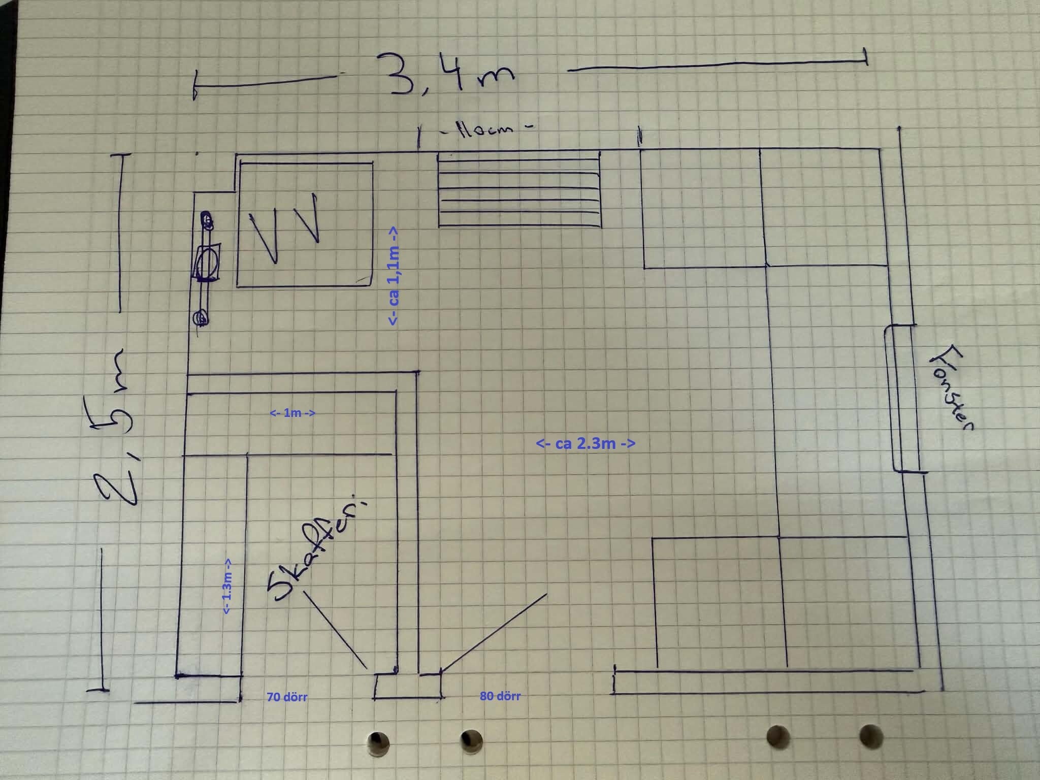

Vi skall nu renovera vår tvättstuga och badrum. och vi har inte riktigt listat ut hur vi ska göra med tvättstugan!
Vi skall om ca 1 år renovera köket och önskar få det ganska "cleant" och fick därav tanken om ett mindre "walk in skafferi" på 1 x 1,3m.
Nu när vi mäter och håller på börjar vi inse att nästan sno 1/3 av tvättstugan kanske kommer kännas mer än vad vi tror..
Totala utrymmet är 3.4 x 2,5m som vi ska göra detta på. Tanken är att istället för göra skafferiet 2.5m så gör vi den bara 1,3m för tänkte gömma in varmvattensberedaren i ett hörn.
Men till våran fråga, gör vi bort oss om vi väljer mindre tvättstuga och får till ett skafferi? (skafferiet tänkte vi ha allt mellan hushållsassistenter till torrvaror)
Eller bör vi satsa på större tvättstuga och göra ett smartare kök och leva med något extra skåp eller två?

Även med skafferiet som på ritningen ser ju tvättstugan väldigt rymlig ut med gott om golvyta. Det verkar inte heller finnas någon ytterdörr där, dvs. det behövs inte plats för ytterkläder och skor som i en groventré.
