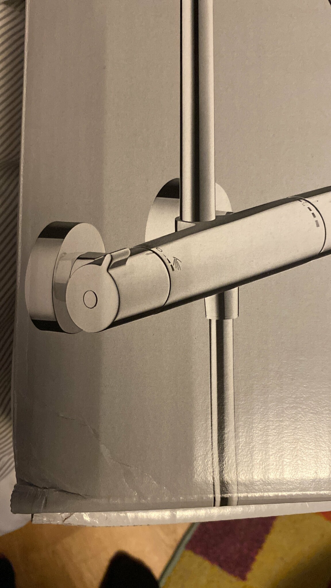

Globetrot #1 Husägare · 4 861 inlägg 4 sep 2024 19:29 Globetrot Husägare 4 861 inlägg 4 sep 2024 19:29 #1 Hej, Har köpt en takdusch enlig bild. Tyckte fästet var snyggt. Nu säger entreprenör att det inte är enligt Svensk standard utan den måste monteras på blandar fäste..stämmer det? Inte lika snyggt… Inloggade ser högupplösta bilder Logga in Skapa konto Gratis och tar endast 30 sekunder Inloggade ser högupplösta bilder Logga in Skapa konto Gratis och tar endast 30 sekunder Inloggade ser högupplösta bilder Logga in Skapa konto Gratis och tar endast 30 sekunder Inloggade ser högupplösta bilder Logga in Skapa konto Gratis och tar endast 30 sekunder #blandarfäste #hansgrohe
Demmpa #2 Husägare · Kalmar · 26 310 inlägg 5 sep 2024 07:50 Demmpa Husägare Kalmar 26 310 inlägg 5 sep 2024 07:50 #2 Ett sådant blandarfäste är du inte tvungen att använda utan tex följande fungerar också, https://www.lksystems.se/sv/produkt...gbockstod/lk-blandarfaste-v2-enkelt-77793722/ Det finns även väggbox där du kan använda den anslutningen du vill använda, t.ex. följande, https://www.lksystems.se/sv/produkt...-och-klamring/lk-vaggdosa-uni-enkel-77746958/
