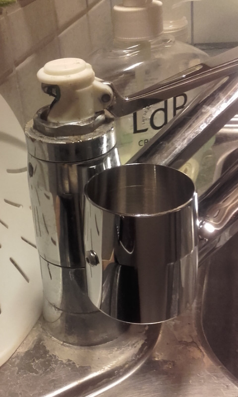

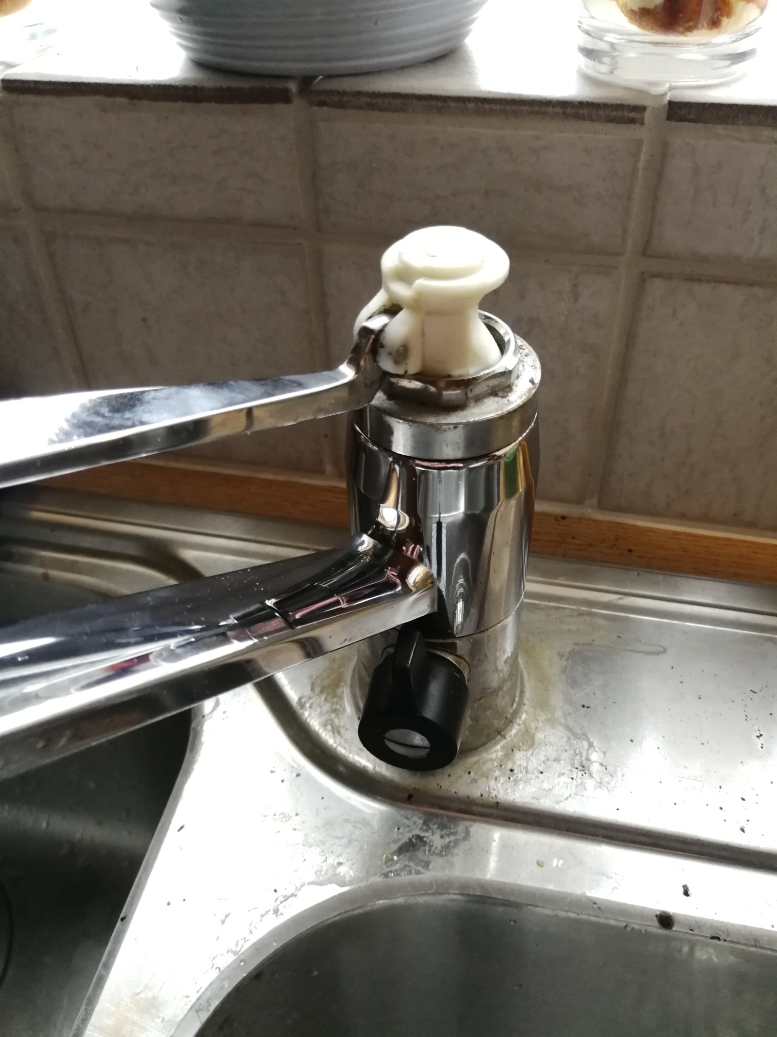

Fick loss locket, om man nu släpper på muttern, kommer allt lös då?
Antar man måste stänga av vattnet, så jag ger mig inte på det just nu.
Närbild på en vattenkran med verktyg, locket avlägsnat och frågor om installation.
Verkar inte som pipen passar tyvärr Immobil, den är lägre höjd och konad högre upp.
Någon annan som kan ha en pip (den till bakre)?
Avtaget lock och mutter på en vattentappningsarmatur vid en bänk med diverse verktyg i bakgrunden.
Trist, jag var ganska säker på att den skulle passa. Jag har bestämt för mig, att jag tidigare har bytt till en sådan på den typen av blandare. Det kan ju ha varit en annan årsmodell. Du får givetvis skicka tillbaka den och du får pengarna tillbaka. Vi tar detaljerna via PM.
Jag bytte en blandare med den pipmodellen i fredags, kan plocka loss den och kolla skicket om du vill.
Toppen jonko! Behöver mest troligen bara pipen.

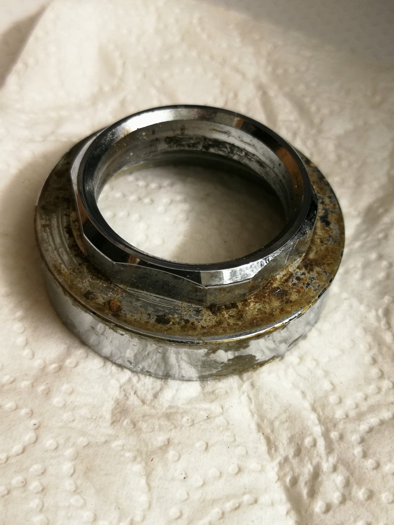

Före:
En smutsig och kalkbelagd kökskran som behöver putsas, placerad över en rostfri diskbänk.
Rostig och smutsig metallpip före rengöring på en absorberande pappershandduk.

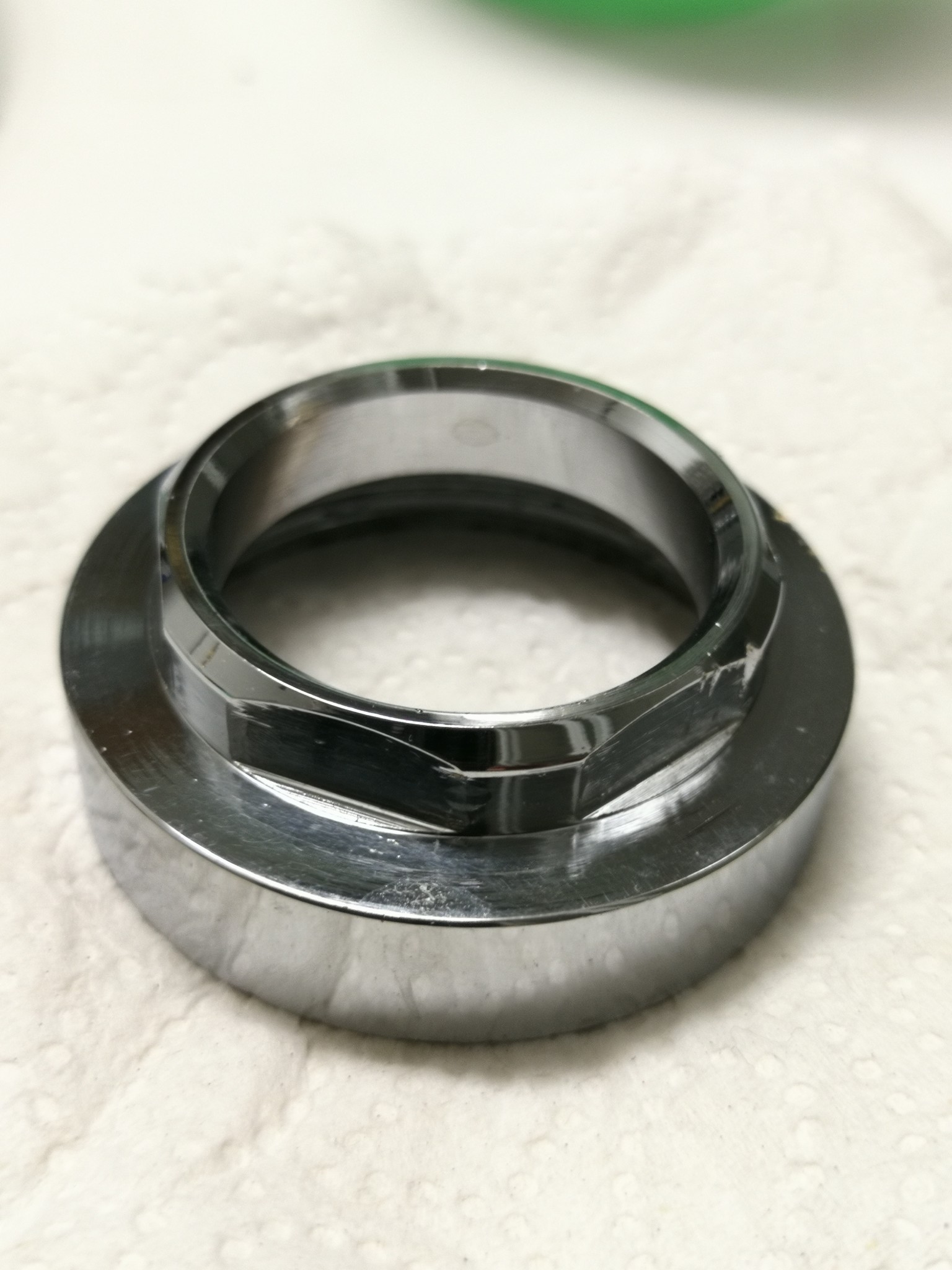

..och efter:
Polerad metallring efter putsning med reflekterande yta på en vit bakgrund.
Nyinstallerad blank kromad köksblandare i rostfritt stål diskho, behöver slutputsning.
Återstår bara lite mer putsande..

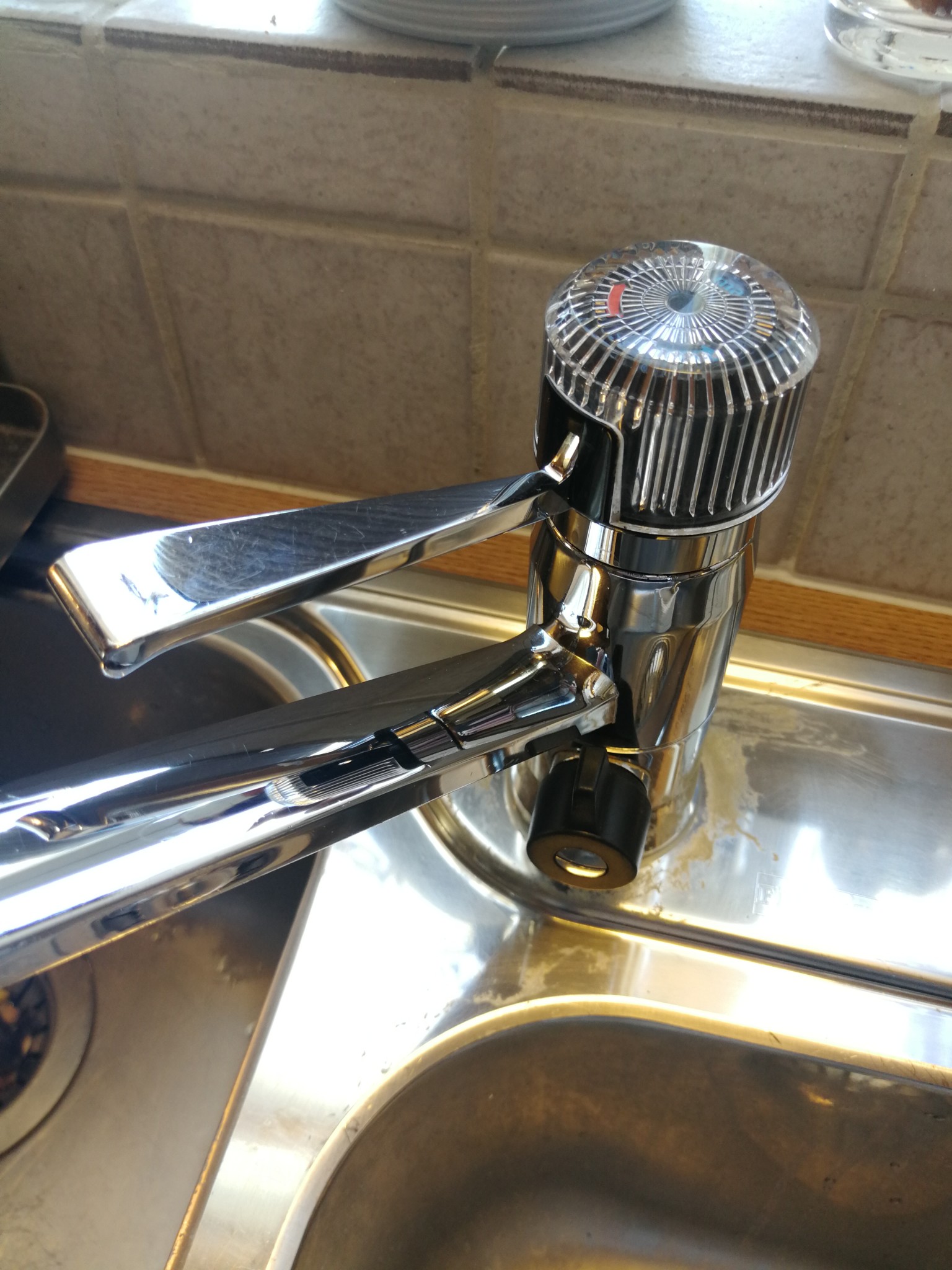

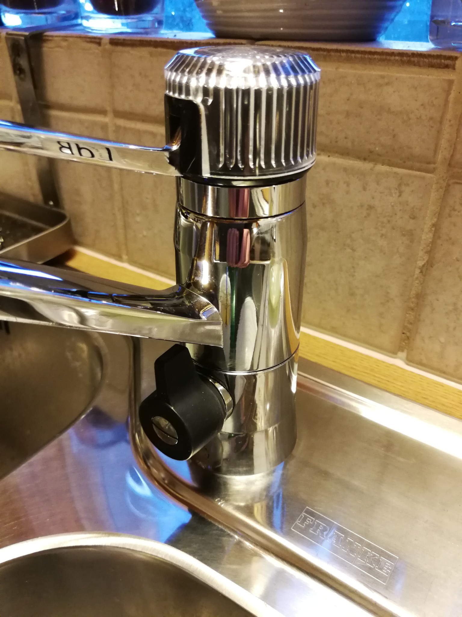

Färdigputsat:
Kromad kökskran monterad och putsad på en rostfri diskbänk med kakelvägg i bakgrunden.
Jag är nöjd! :D(y)
