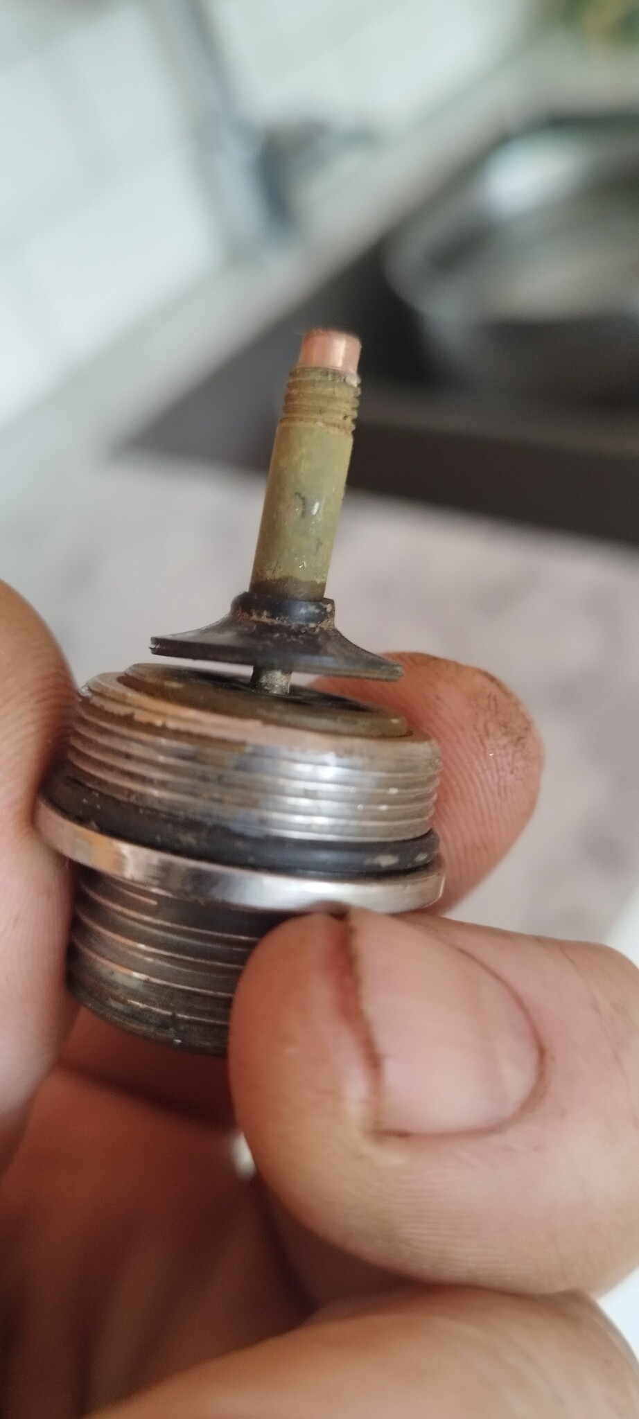

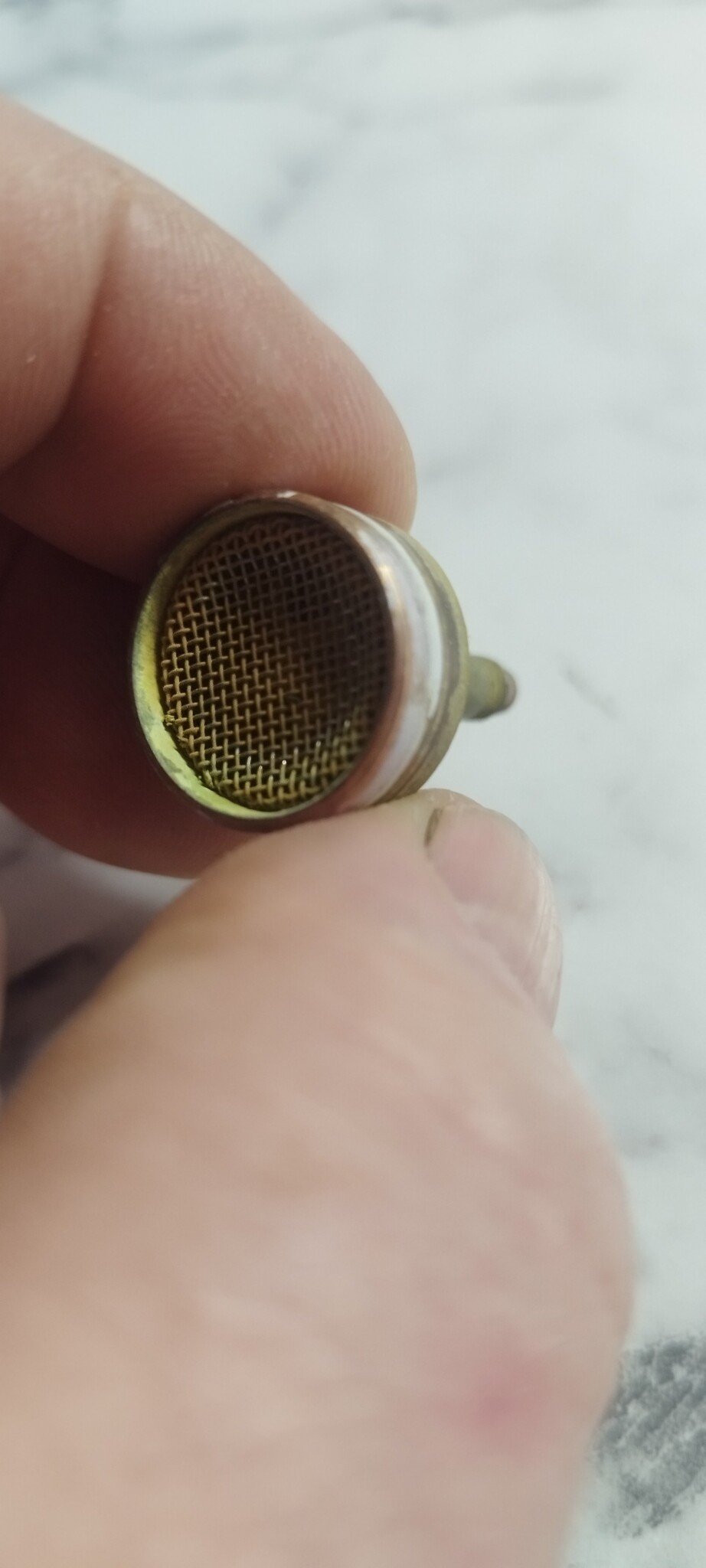

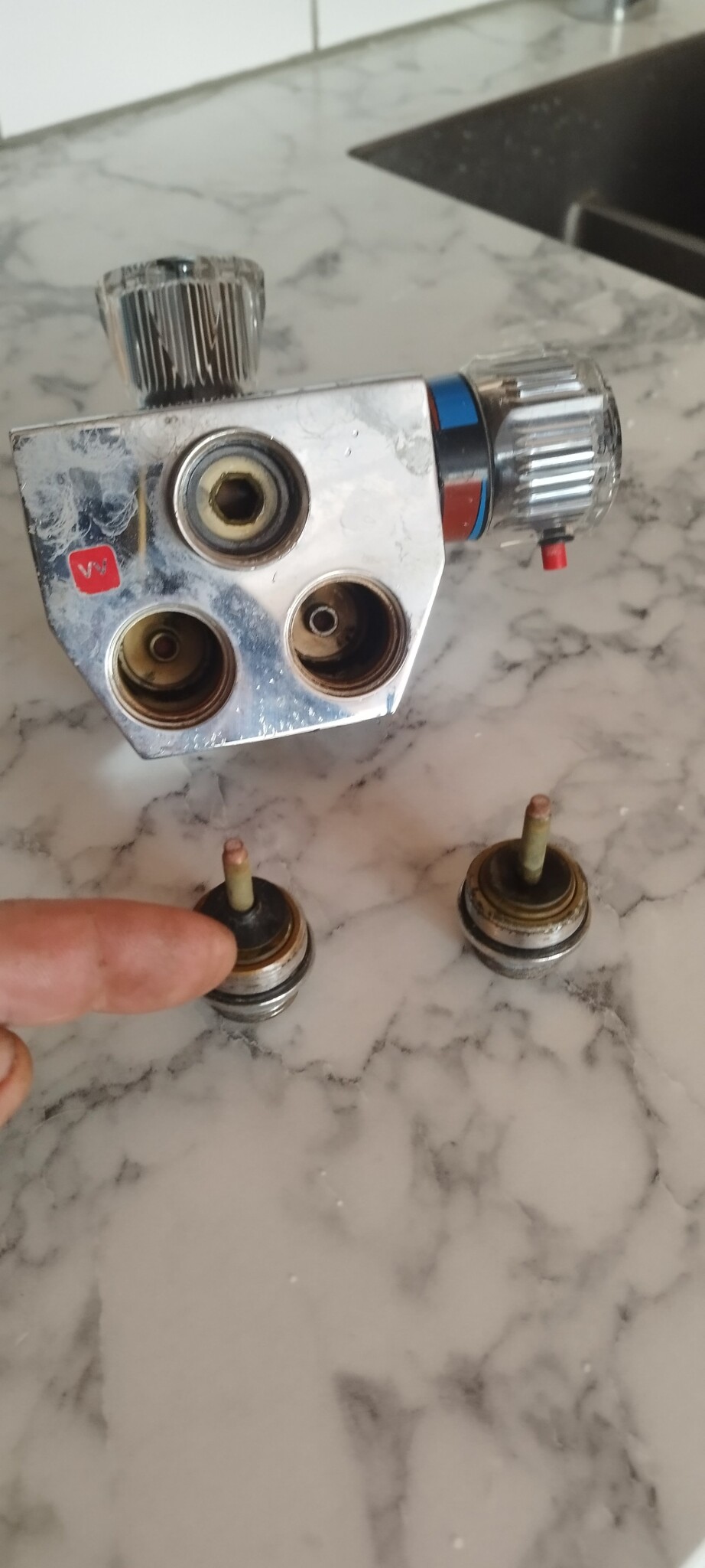

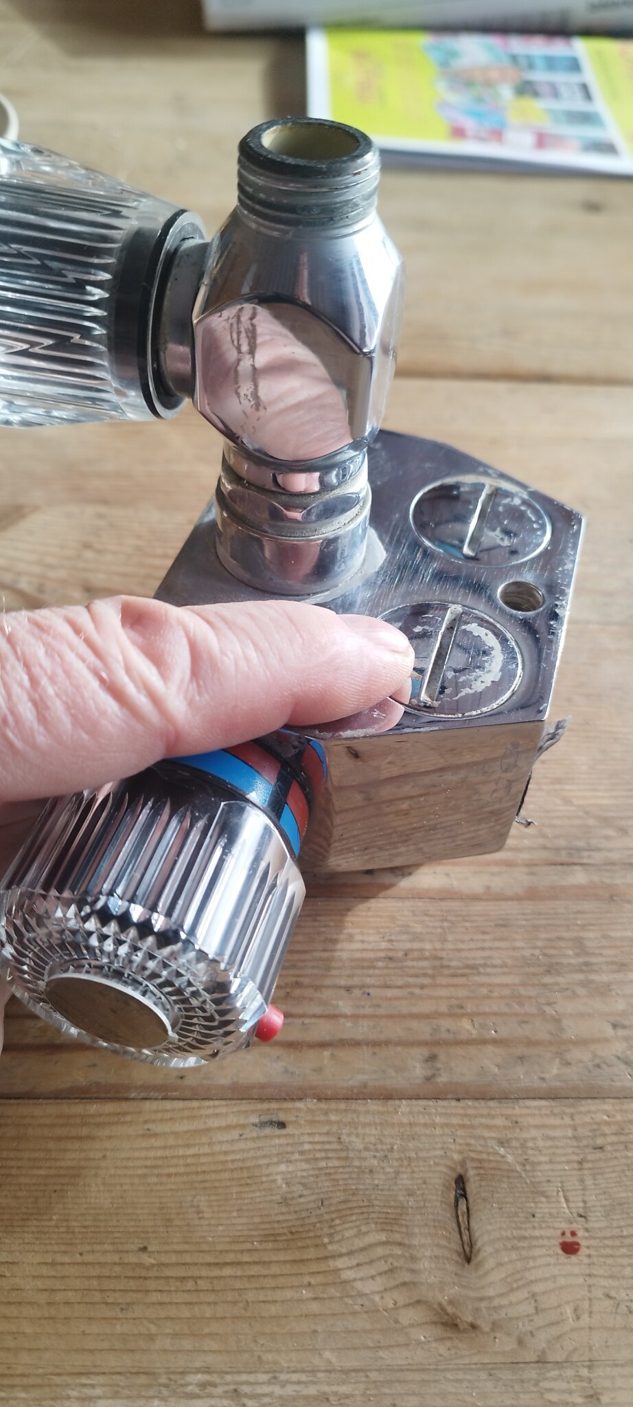

När man stänger varm eller kallvatten eller när toacisternen blir fyllt, så smäller och dundrar det nåt otroligt.

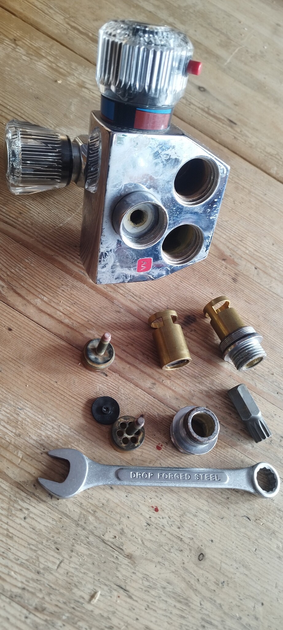

Plockade isär blandaren av fabrikatet Mora från sent 80-tal.
De har två backventiler av med typ gummiflärpar.
Lokale handlaren menade att dessa inte längre finns att köpa. Trots att tekniska livslängden är längre än 45 år!

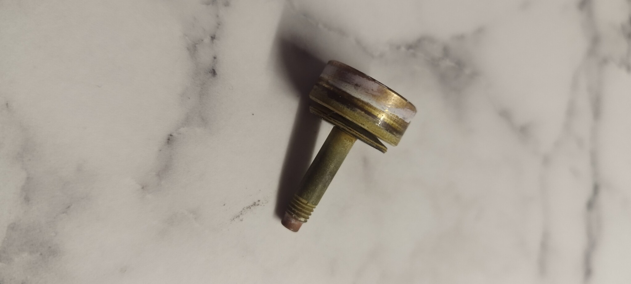

Backventilernas yttre hylsa har 19 mm diameter.
Går fint att plocka ur även metallsätetena som gummiflärparna sitter på.
Har via sett nån modernare varianter av plast mm.
- Då kommer min fråga.

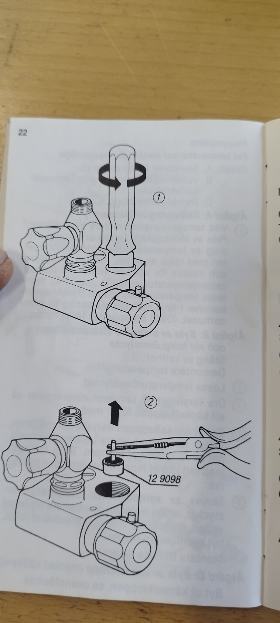

Går det att pillra i nya backventiler stället för original nr 12-9098 enligt denna bild?

· Västra Götaland
· 3 805 inlägg
Om detta har börjat plötsligt(?) så är en följdfråga om du pillat med din huvudavstängningen? Är den halvstängd så kan man få slag.
