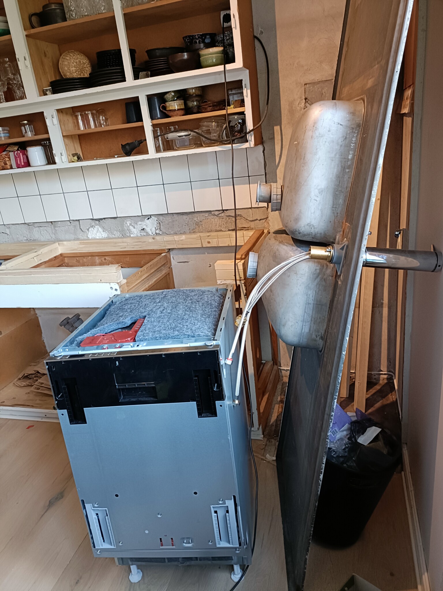

Jag har höjt min diskbänk från 1950 för att kunna få in en diskmaskin i ena skåpet.
Men nu när jag har lagt tillbaka diskbänken efter höjningen så kör blandaren en lutande tornet i Pisa. Har jag skruvat snett? Det såg inte ut som det.nör jag kollade. Det är en ny blandare. Under den gamla blandaren satt en träbit som distans. Den nya har en triangelformade bricka i plast.
Jag skruvade på den när diskbänken var avtagen och vill undvika ta av den igen pga ett jävla jobb, men det verkar strängt omöjligt att skriva på något inifrån skåpet. Jag är för gammal och ryggen för stel.
Några tips?
/Lina

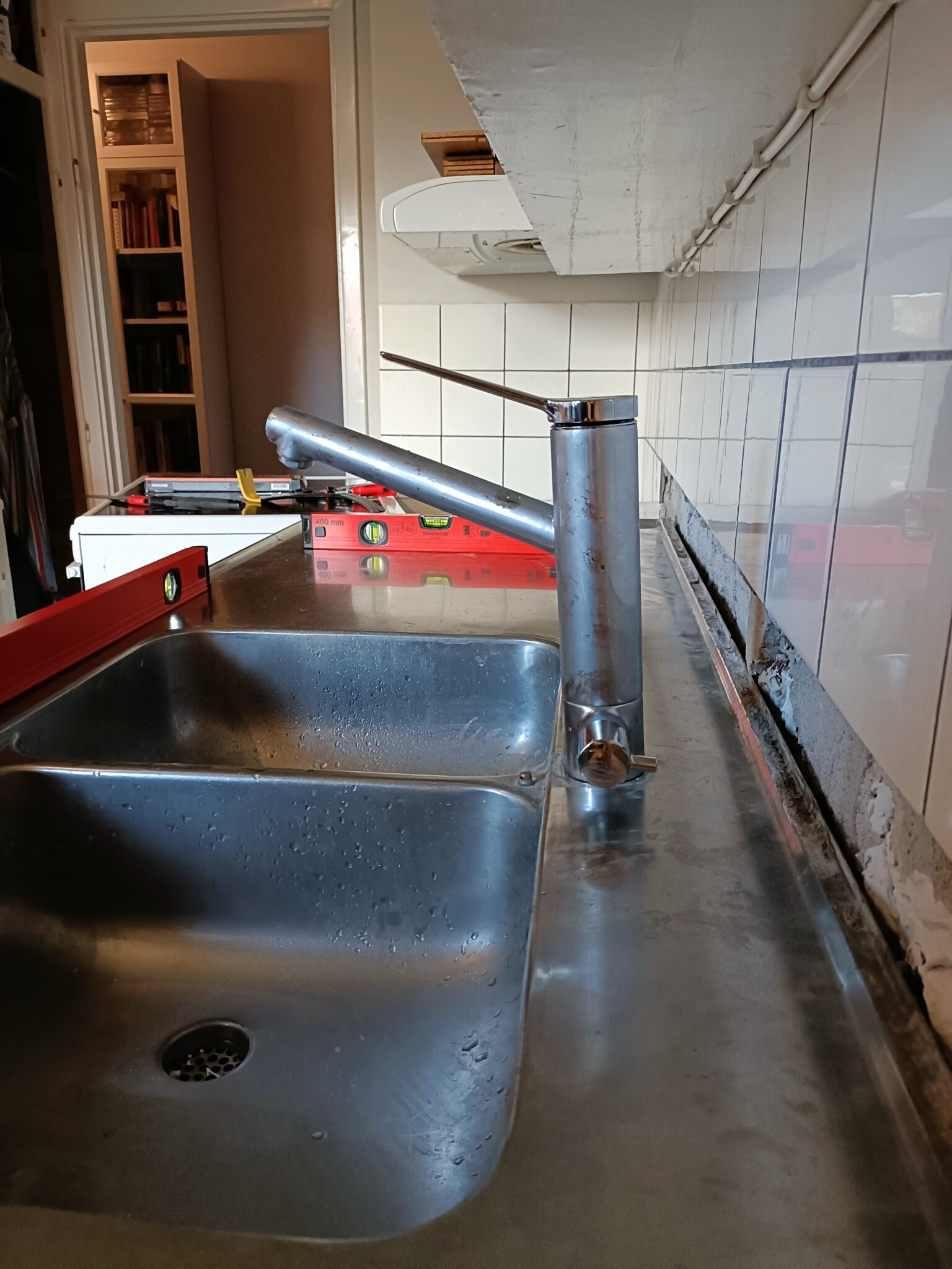

Ayelemjay skrev:
Vad har du köpt för blandare?
Antingen så ska blandaren luta eller så är det diskbänken som är sned.
Krilleman skrev:
Det är en Grohe Zesis m33. Den ska inte luta.Krilleman skrev:
Diskbänken är ev problemet om det inte är min montering. Men vattenpasset visar att diskbänken är plan. Jag har inte löst hur jag ska fästa baksidan än, men den lilla given det kräver ändrar inte blandarens lutning.
OK, då har du nog lyckats fått blandaren att hamna "snett" om diskbänken är rak.Ayelemjay skrev:
Kan vara så att träbiten hjälpte till att styva upp plåten så att den inte vred sig. Vad händer om du trycker kranen försiktigt mot väggen?
Det är lite det jag misstänker. Det är rätt mycket böj i plåten. Om jag trycker kranen mot väggen så rätar den upp sig och plåten rör sig lätt.Solvskaftet skrev:
Diskbänken satt fastkaklad, och fastsatt med bleck och enorma gipsspikar, jag har inte löst hur jag ska fästa den än. Men när jag trycker ner baksidan av diskbänken som gör det ingen skillnad för blandarens lutning.

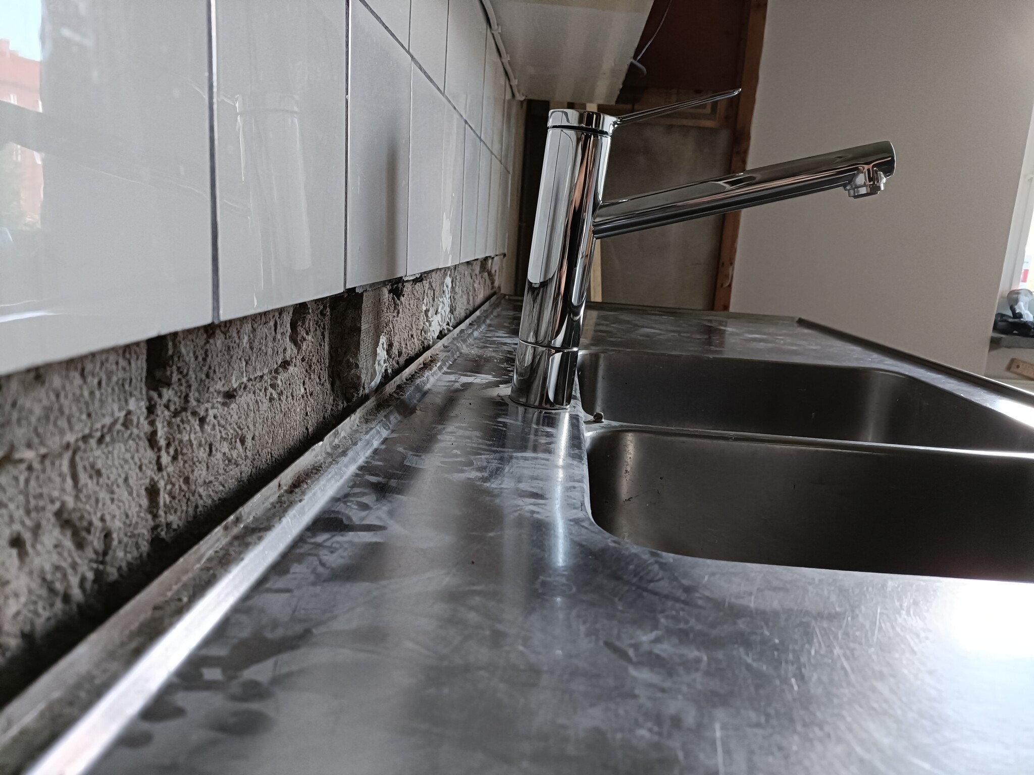

Träbiten hjälpte till att styva upp diskbänken. Plåten är så tunn och blandaren så hög och framtung att den får plåten att resa sig lokalt.
Ayelemjay skrev:
Blandaren är klart mycket rakare än förr, med hjälp av träbit.Ayelemjay skrev:

Nästa steg är att komma på hur jag ska förankra baksidan av diskbänken.
