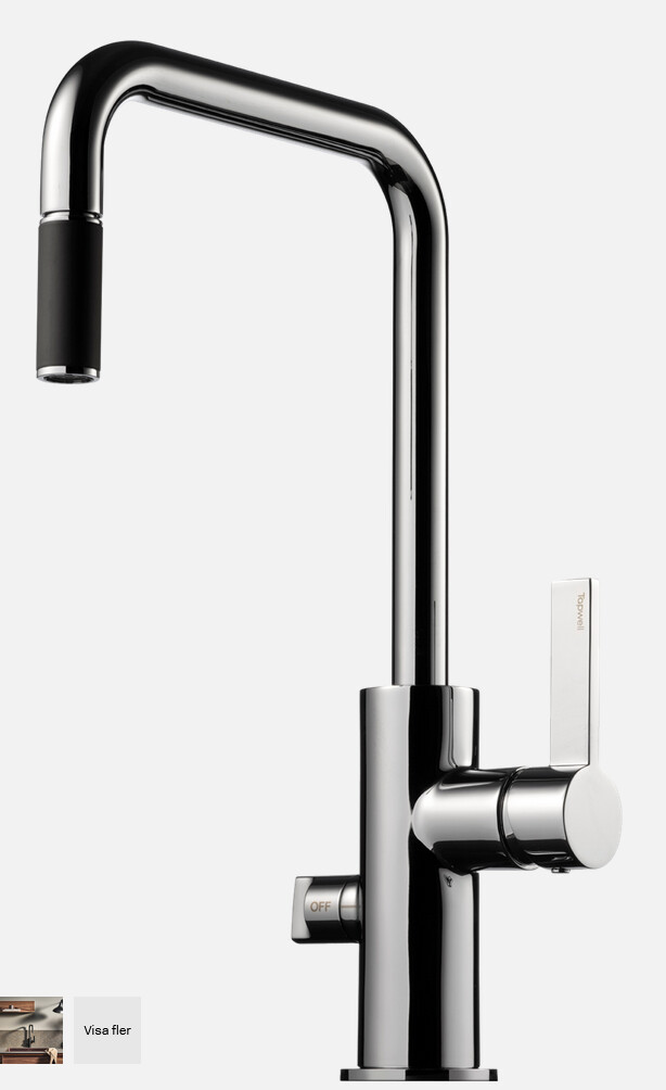

Vi funderar på en blandare i stil med denna.
Där sitter ju handtaget till höger, vilket är bra för det är "ur vägen", men inte så bra när en av oss är vänsterhänt.
Så, går det över huvud taget att helt enkelt montera en sådan blandare vriden 90 grader så handtaget kommer framåt istället?
Medveten om att det finns blandare med handtaget framåt, som t.ex. FMM 9000-varianterna, men nackdelen med dem är att handtaget sticker fram rätt långt och jag tycker att jag kommer emot det hela tiden när jag sköljer större husgeråd som stekpannor, ugnsformar, plåtar osv. Tycker därför att ett handtag som pekar uppåt men sitter på framsidan borde vara en smart lösning.
Men kan man ställa in armens stopplägen så det funkar om man har handtaget framåt?
Fabrikat & modeller där detta är möjligt?
Vi har diskmaskin, och borde därför ha en diskmaskinsavstängning, även om den vi har just nu påstås ha läckageskydd som gör att man inte ska behöva stänga av vattentillförseln...
Men i alla fall, lite fundersam över att diskmaskins-vredet ska få plats på blandarens baksida mot väg, om man monterar den vriden 90 grader.
Tar tacksamt emot förslag som på andra sätt löser problemet:
- Handtaget inte på höger sida (dvs. ska vara vänligt för både vänster- & högerhänta).
- Handtaget sticker inte ut framåt så det är i vägen vid skölj av stora saker.
Gärna med utdragbart munstycke, men som ryms med marginal med 51 cm mellan diskbänk & överskåp.

Som vänsterhänt skulle jag säga, köp den trots att vredet sitter på höger sida om ni gillar designen och fördelarna. Att manövrera vredet med höger hand är bara en vanesak och kommer kännas naturligt även för den bättrehänta i familjen 😉
