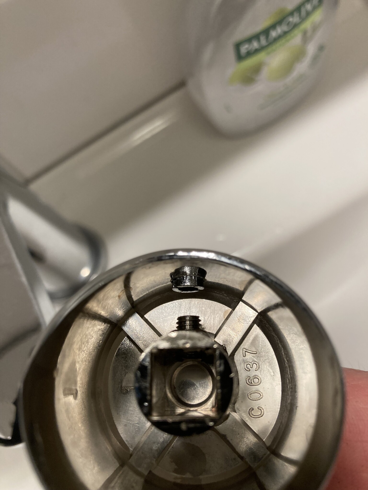

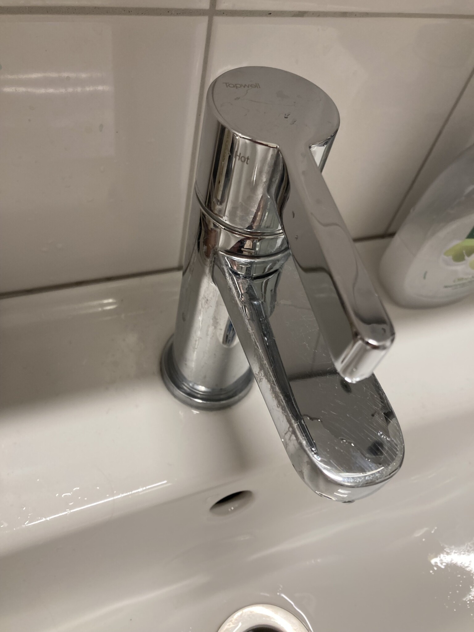

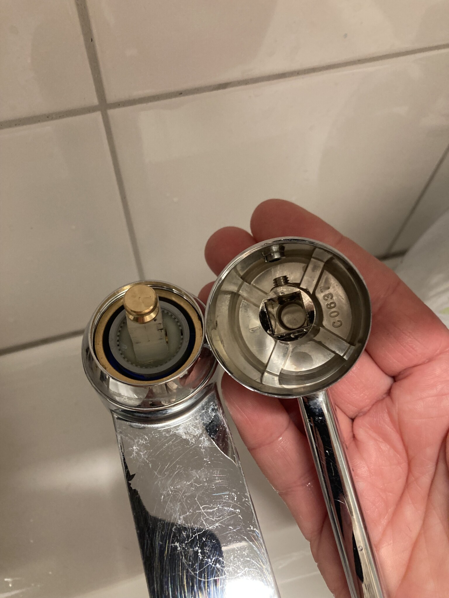

Skulle slå på vattnet och får då plötsligt den del av blandaren som man vrider kallt/varmt i handen.
Har något gått sönder?
Saknas någon del?
Eller vad har hänt?
Jag kan trycka tillbaka delen och vrida kallt/varmt, men är bara att lyfta uppåt så har man delen i handen igen.
Sitter alltså plötsligt helt lös.
Se bilder!
Tack på förhand!

Stoppskruven som du ser på bilderna ska dras åt mha nyckel genom hålet i yttergodset.
Inget allvarligt, med andra ord.
Ser inget hål i yttergodset?
Var hittar jag det?
Så, ingen del som saknas iallafall?

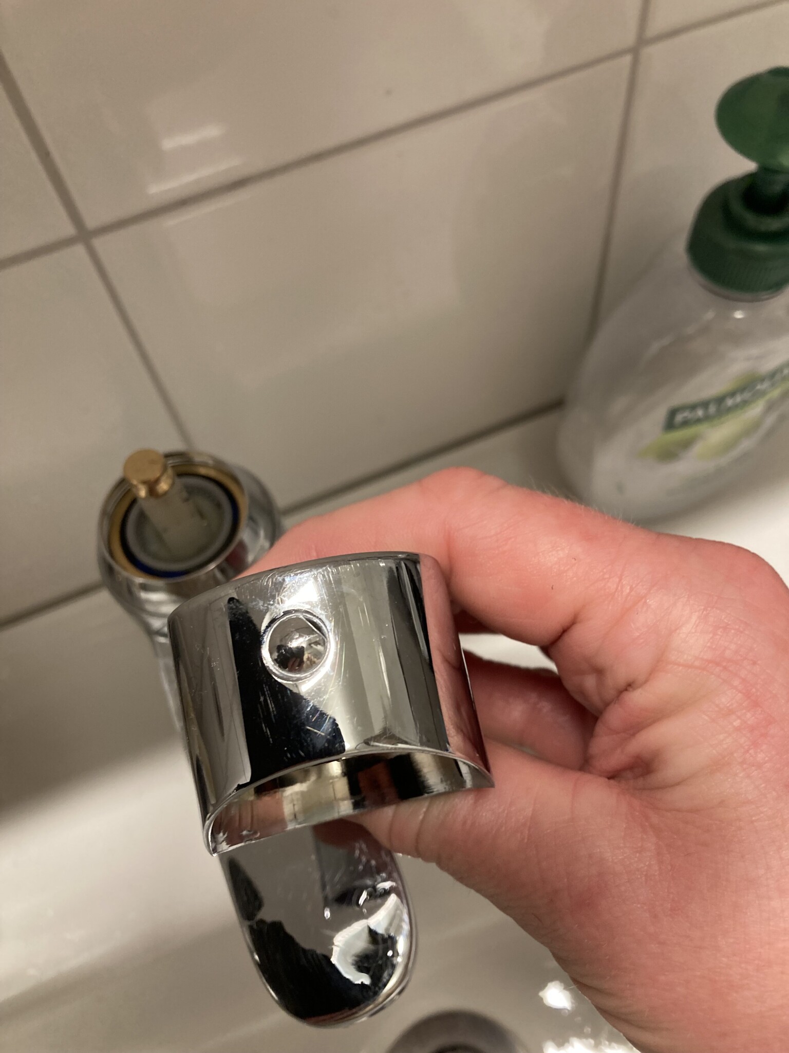

Sitter en plastplugg i hålet, tryck ut den inifrån.

Nädå, inget fattas.
Stoppskruvens ”nos” ska ju klämma mot den fyrkantiga tappen, eller ”in mot sitt fyrkantiga hål”. För att kunna komma åt att göra det, finns ett runt hål mitt för dess insex-urtag. Bilderna 4 och 5.

Med en plugg i hålet som behöver petas bort, bild 5 …
