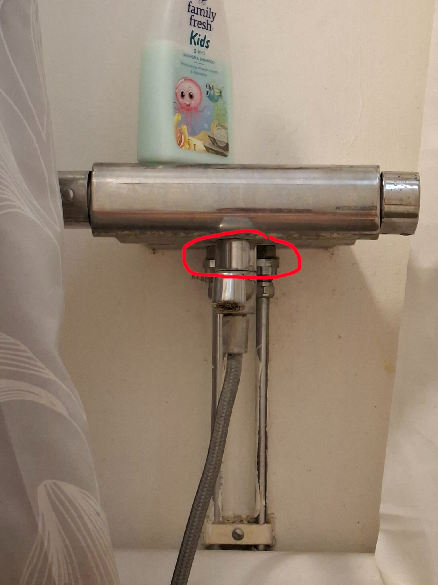

Har en sådan blandare som är på bilden, när kranen står rakt ut så ska de komma vatten ner i badkaret och drar man kranen tillväxten så får man stråle till duschen. Nu funkar inte strålen till badkaret, det blir bra dusch. Det som Är inringad på bilden är lös. Ska jag köpa en ny blandare eller går detta att åtgärda?
Det är inget fel på själva blandaren, utan det är omkastaren/pipen som strular.
Omkastaren/pipen går att byta.

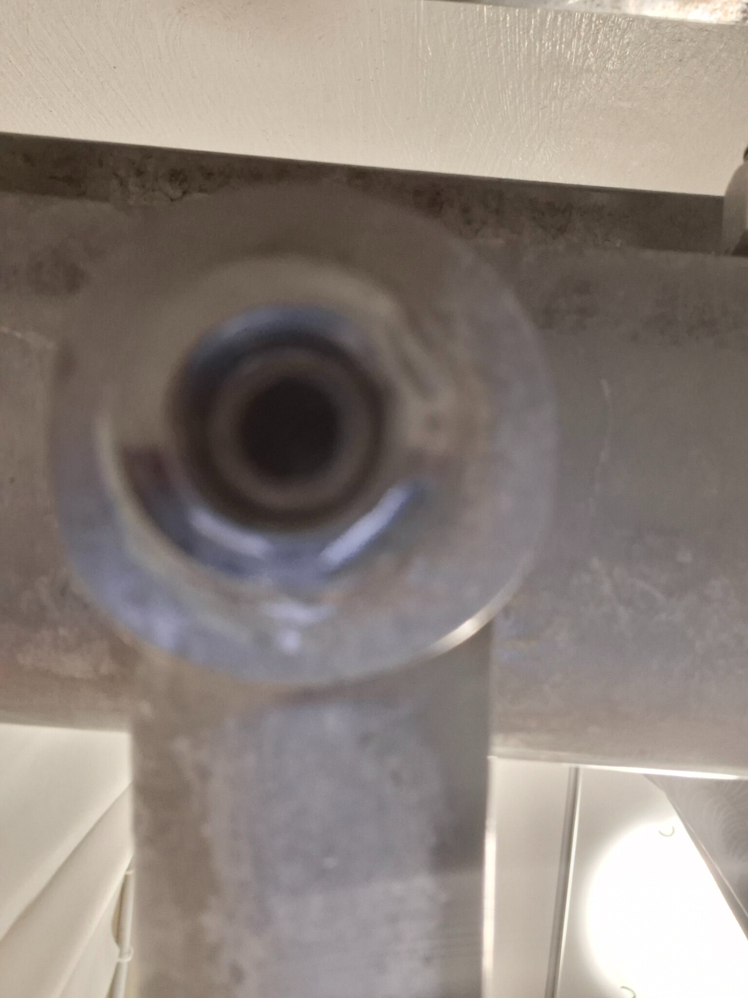

Skruva bort slangen och kolla upp i omkastaren för att se om det är sexkantigt inuti den.
Kolla även på "baksidan" av pipen om det är ett litet hål med skruv i.
Tex denna pip/omkastare bör passa,

Dålig bild. Men tror inte den är 6kantig, finns ingen skruv på baksidan. Den är rickig. Är det kanske bara att spänna den delen som jag ringa in med en skiftnyckelDemmpa skrev:
