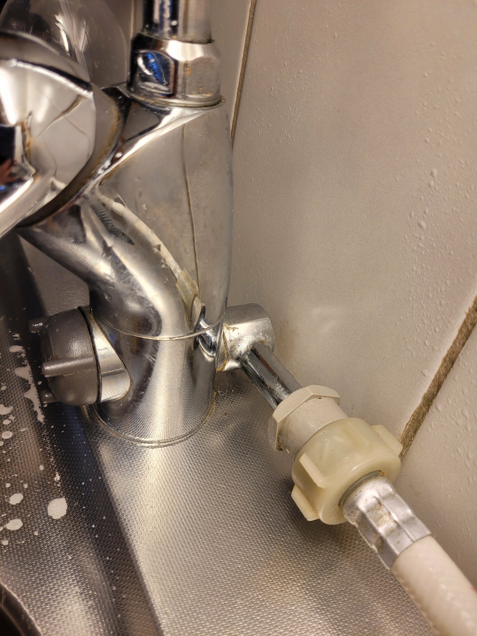

Jag ska installera en "vanlig" underbyggd diskmaskin och undrar om jag kan behålla blandaren jag har idag, som har bänkdiskmaskinanslutning och avstängningsvred. Det är även förberett med anslutningsrör till diskmaskin under bänken.

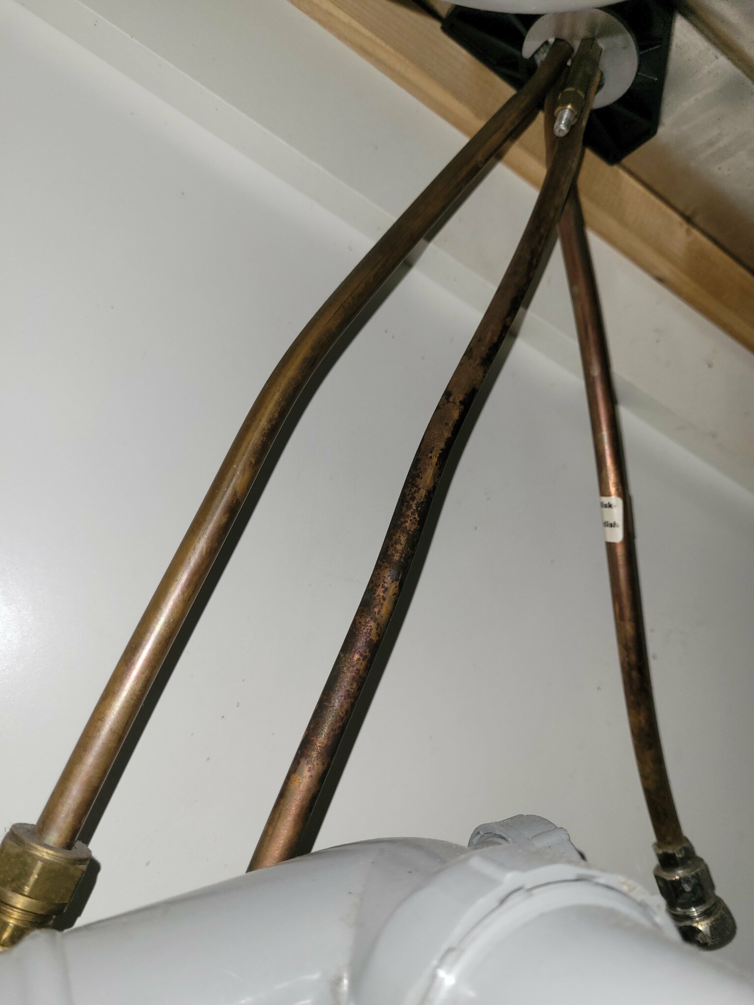

Styr avstängningsvredet anslutningsröret som går under bänken? Och kan jag sätta lock på bänkdiskmaskin-anslutningen och fortsätt använda blandaren till den nya underbyggda diskmaskinen?
Tack!
  • Kromad vattenkran med ansluten vit slang och droppande vatten, nära grått vägg och diskbänk.
  • Rostiga kopparledningar och vit PVC-rörinstallation, förmodligen för vatten, under synlig träbjälke.

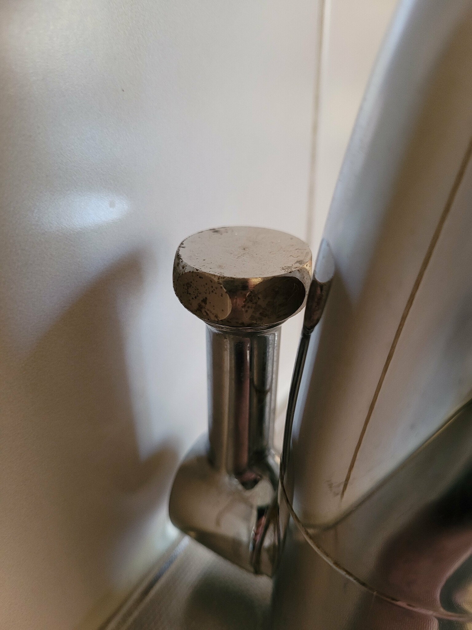

Kul att ha ett svar! :) Det gick bra att behålla blandaren. Jag köpte ett ändlock på lokala vvs-butiken, som skruvades på röret baktill på blandaren. Nya diskmaskinen kopplades på den färdiga anslutningen under bänken. Så styr jag av och på med vredet på blandaren.
  • Närbild på en kromfärgad ändpropp monterad på ett köksblandarrör.
