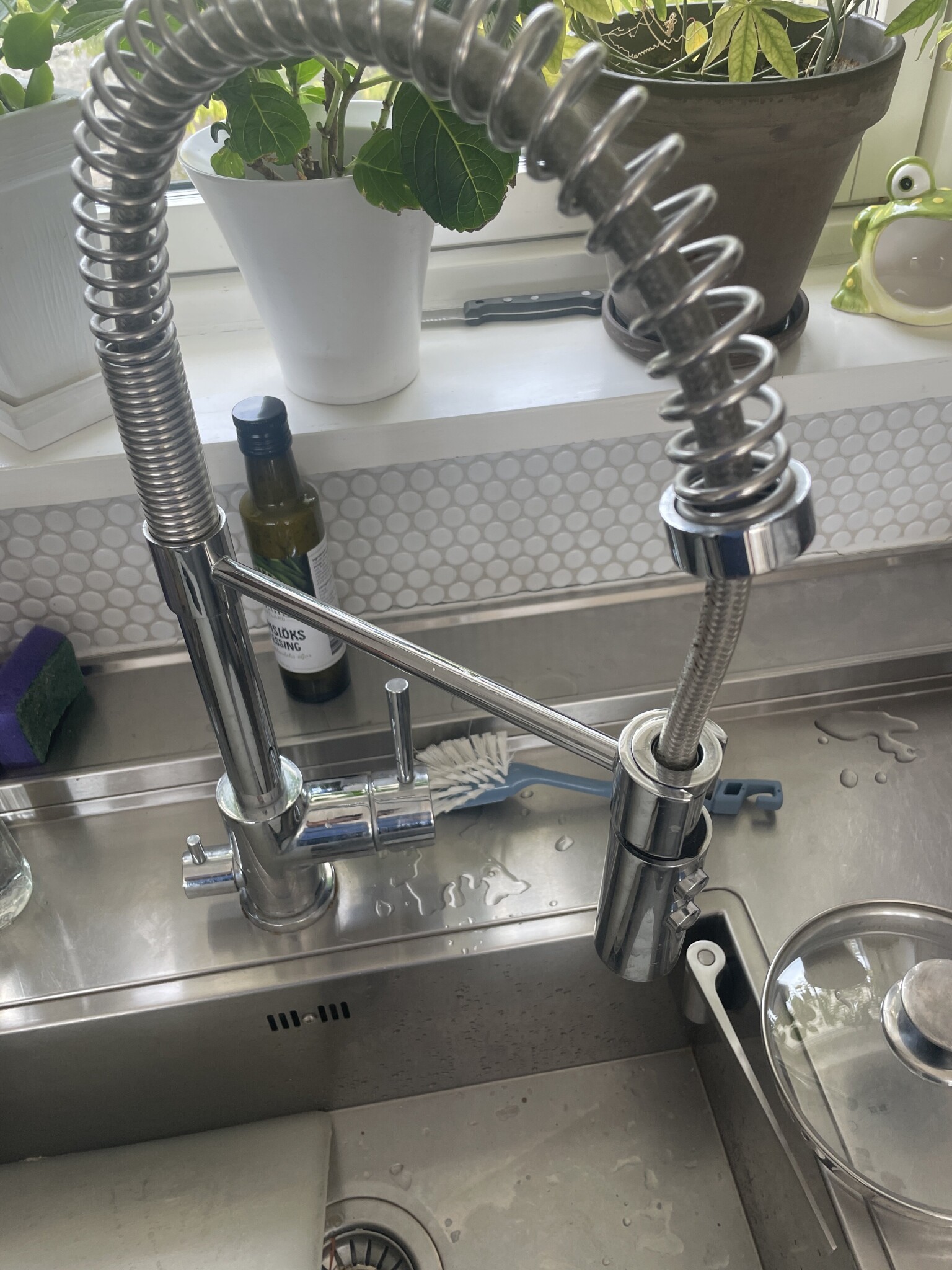

Jag vet inte märket på denna blandare (typ 15år gammal). Den har en kran för att stänga av kallvattnet till diskmaskinen. Vi har nu köpt en ny som kan kopplas in på varmvatten. Vet ngn om man kan få till så att den ger varmvatten istället( ändra nått inne i blandaren)?

Den enkla lösningen är väl att skifta plats på kall och varmvattenanslutningarna.
Reglaget på blandaren blir tvärs om och kanske funkar dåligt om den har sparfunktion, dvs spolar kallvatten under större delen av slaget än vad den spolar varmvatten. Funkar inte heller om den har termostatfunktion men det skulle jag inte tro.
Enkelt att testa och skifta tillbaks om man inte är nöjd.
Vill också ifrågasätta om varmvattenanslutning av diskmaskin verkligen är vettigt.

Det finns blandare där det är möjligt att skifta till varmvatten till diskmaskinen. Men det är ju ganska länge som det allmänt rekommenderats kallvatten till diskmaskinen. Så jag vet inte hur vanligt det är numera. Om du inte kan identifiera blandaren är väl enda möjligheten att skruva isär och titta om det går.
