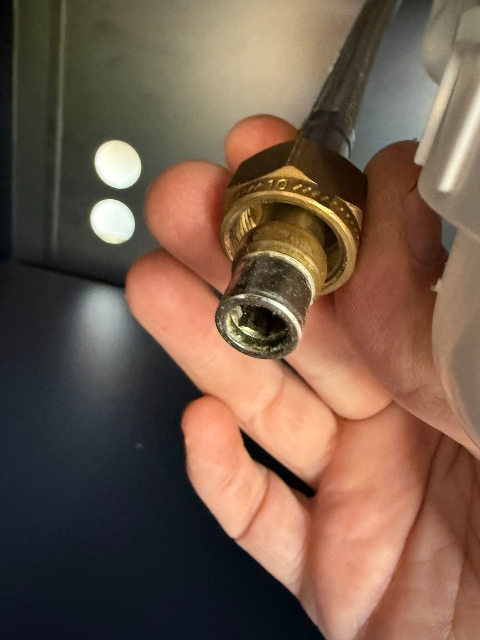

Behöver koppla in vatten till uteköket. Köket är byggt bredvid en gammal stuga där vv och kv finns draget i krypgrunden. Tänkte använda 12 mm PEX från krypgrund upp till blandaren som är en Mora-standard 3/8 invändig gänga. Blir inte klok på vilken koppling som fungerar som övergång PEX-blandare. En länk skulle underlätta.
Hittade denna men den är avsedd för kopparrör men det kanske funkar också?

Du har en "halv" vatette klämringskoppling på en 10mm slätände så du behöver exempelvis 12-10mm klämringsskarv och pex stödhylsa som passar dina pex-rör(rätt godstjocklek).
Du får en extra 10mm mutter och klämring som du kan lägga i någon bra-att-ha låda.

En sån här alltså?Rickard. skrev:
https://www.biltema.se/bygg/vvs/san...e/klamringskoppling-rak-12-x-10-mm-2000053907
Har du Jula bredvid Biltema så blir det som ovan redan påtalat helt korrekt med denna koppling:
https://www.jula.se/catalog/bygg-oc...plar-och-bussningar/klamringskoppling-034609/
30:- mer per styck för att göra rätt efter konstens alla regler.

Och glöm inte stödhylsa på PEX-sidan!
