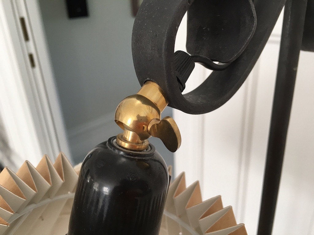

Jag funderar på om denna nya (nytillverkad alltså) lampa som är inköpt på "en av dom större byggnadsvårdsbutikerna" verkligen är ok. Jag har inte monterat isär den, men kombinationen metallnippel som man kan justera vinkeln på skärmen med och europlugg känns ju helt klart tveksam! Kan den verkligen vara dubbelisolerad?
Ja den kan vara det. Kravet helt obönhörligen då är att kabeln går med båda isoleringsbarriärerna (isoleringen på själva ledarna samt kabelmanteln) helt intakta ända in till kopplingsutrymmet, och detta utrymme måste sen vara dubbelisolerat, t.ex. gjort av plast med tillräcklig isolation, och avstånd.krillek skrev:Hmmm, här har man lärt sig massor!
Jag funderar på om denna nya (nytillverkad alltså) lampa som är inköpt på "en av dom större byggnadsvårdsbutikerna" verkligen är ok. Jag har inte monterat isär den, men kombinationen metallnippel som man kan justera vinkeln på skärmen med och europlugg känns ju helt klart tveksam! Kan den verkligen vara dubbelisolerad?![]()

Det ser onekligen ut som lampkabeln går "odelad" genom kulleden, iom. det så uppfyller den troligen formellt kraven för dubbelisolering.
Sedan skulle jag se med viss misstänksamhet på den där kulleden, finns det risk att ngn vass kant kan skära igenom kabeln, kan kabeln klämmas i leden osv. Det är fullt möjligt att leden är helt OK.
Om man vickar på leden och känner et tydligt mekaniskt stopp där den når ändläge så är kabeln sannolikt skyddad mot klämning. Men om stoppet känns lite "degigt" så skulle jag misstänka att det är kabeln som får agera stopp. Vilket troligen kan bli farligt på sikt.

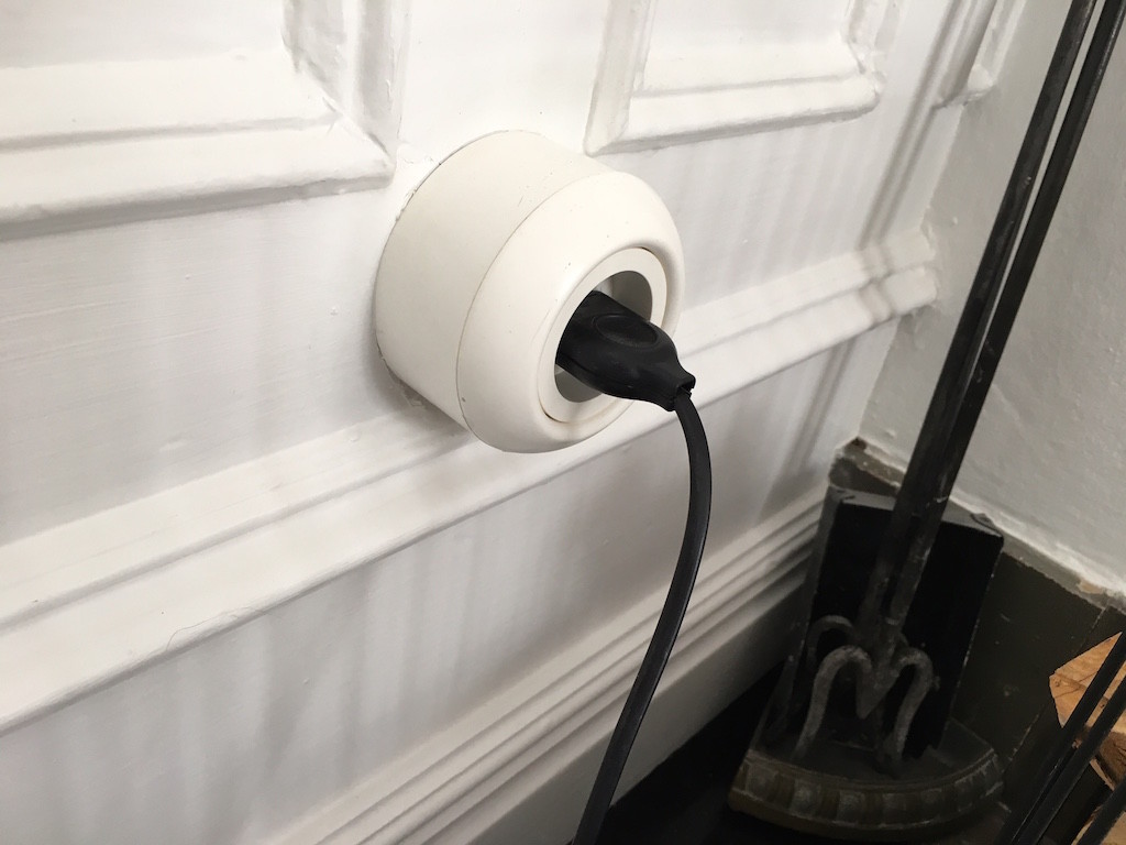

Däremot tycker jag att eurokontakten ser skum ut. Sådana skall vara gjutna på kabeln, den där ser ut att vara monterbar. Vet att elsäkerhetsverket har stoppat dylika kontakter vid olika tillfällen. Jag är inte helt säker på om det verkligen är ett krav att den skall vara gjuten, eller om det bara är att alla andra varianter varit behäftade med diverse fel.
