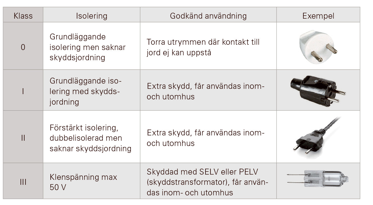

En bild från kjelle:
Klass 0 är en gammal sak, fanns i hela elens barndom, nyinstallation med klass0-uttag blev förbjudet fr.o.m 1994.
Tanken med klass 0 var en skyddsmetod som kallas "isolerad miljö", man tänkte helt enkelt att det inte är farligt att ta i strömförande saker ifall man inte har någon kontakt med något annat tillräckligt ledande, det blir ingen sluten krets. Tänk fåglar som sitter på oisolerade kraftledningar.
Därför ställdes det inte några större krav på bruksföremålen som skulle anslutas, det var OK med att redan ett enkelt enkelfel kunde resultera i en på utsidan strömförande apparat.
I backspegeln ser vi hur vansinnigt det var. Från 40-talet och framåt dog det, rent statistiskt, några varje år utav klass0-apparater, fram till att försäljningen förbjöds och ersattes med klass1 (skyddsjordade) eller klass II (dubbelisolerade) föremål. Förutom olyckor i bostadsrum så var det mycket p.g.a användning av dessa i fel miljö. Folk bytte till jordade kontakter eller filade och klippte i klass0-kontakter för att få in dom i jordade uttag utomhus, i bilen, i garaget, i köket osv.

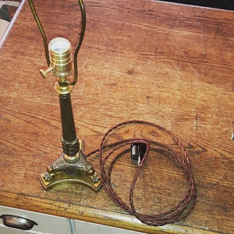

Om man idag blandar jordade och ojordade uttag i ett rum, så bryter man den ursprungliga skyddsmetoden i rummet, "isolerad miljö". Beroende på att ifall man kopplar in en stationär dator, en torktumlare, en brödrost etc, så finns det plötsligt en väldigt väljordad metalldel i rummet, och ett fel i t.ex. en sån här gammal lampa:
ett fel i en kabel i lampan som skavts genom isoleringen mot metallhöljet så den blir strömförande orsakar den mycket farligare situationen, att man kan komma åt både ett jordat föremål och det strömförande föremålet.
Rent krasst är det idag faktiskt inte så jättefarligt längre, då klass-0-apparater börjar bli allt ovanligare.
