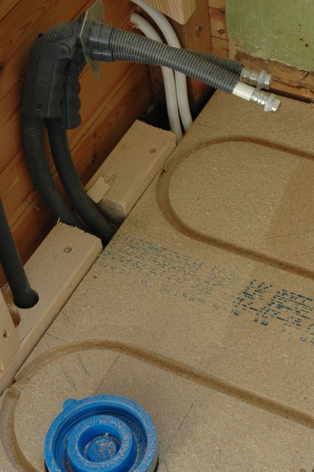

Håller på att renovera badrummet och känner mig osäker om allt är som det skall,
Vad nästa steg i det hela blir.
Har nämligen haft lite hjälp tidigare men när jag börjat funderat på egen hand känns det som att allt kanske inte är helt 100.
Vi börjar med golvet, det skall vara vattenburen golvvärme så efter att elektrikern dragit elen skall sista golvskivan på plats och rörmockaren drar då sina rör och lägger in värmeplåtarna.

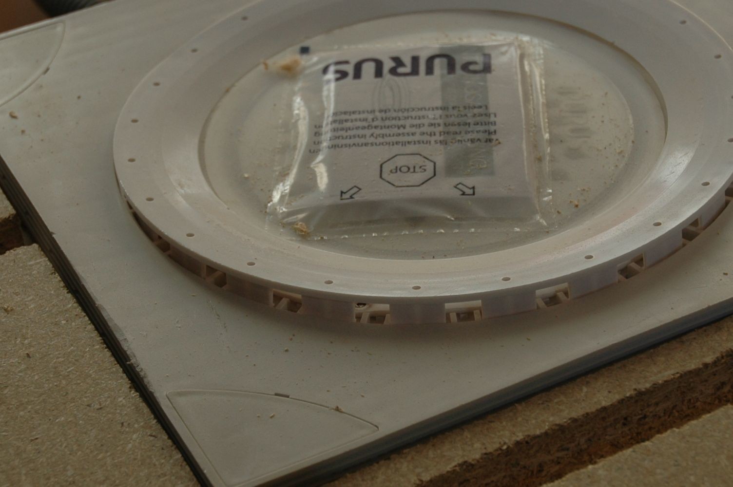

Fråga ett är det fel att golvbrunnen ligger lite högre än skivorna i nuläget?.
Är skivorna för nära väggen?
Kan man slänga i slangen och sedan skruva upp väggen eftersom slangen ligger i plattorna kommer ju inte väggen att kunna "vila" på slangen.
Eller måste det ändras?

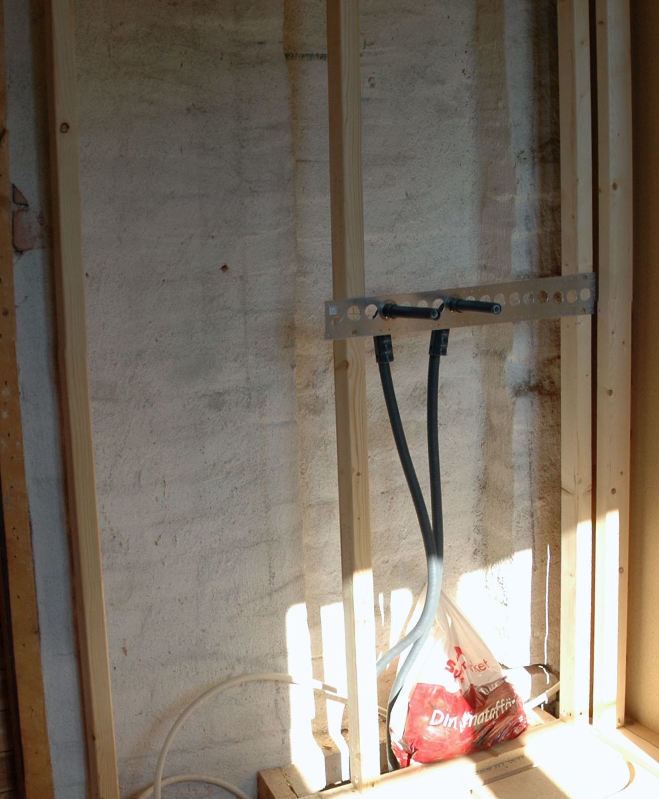

platsen där lådan för golvvärmen skall sitta.

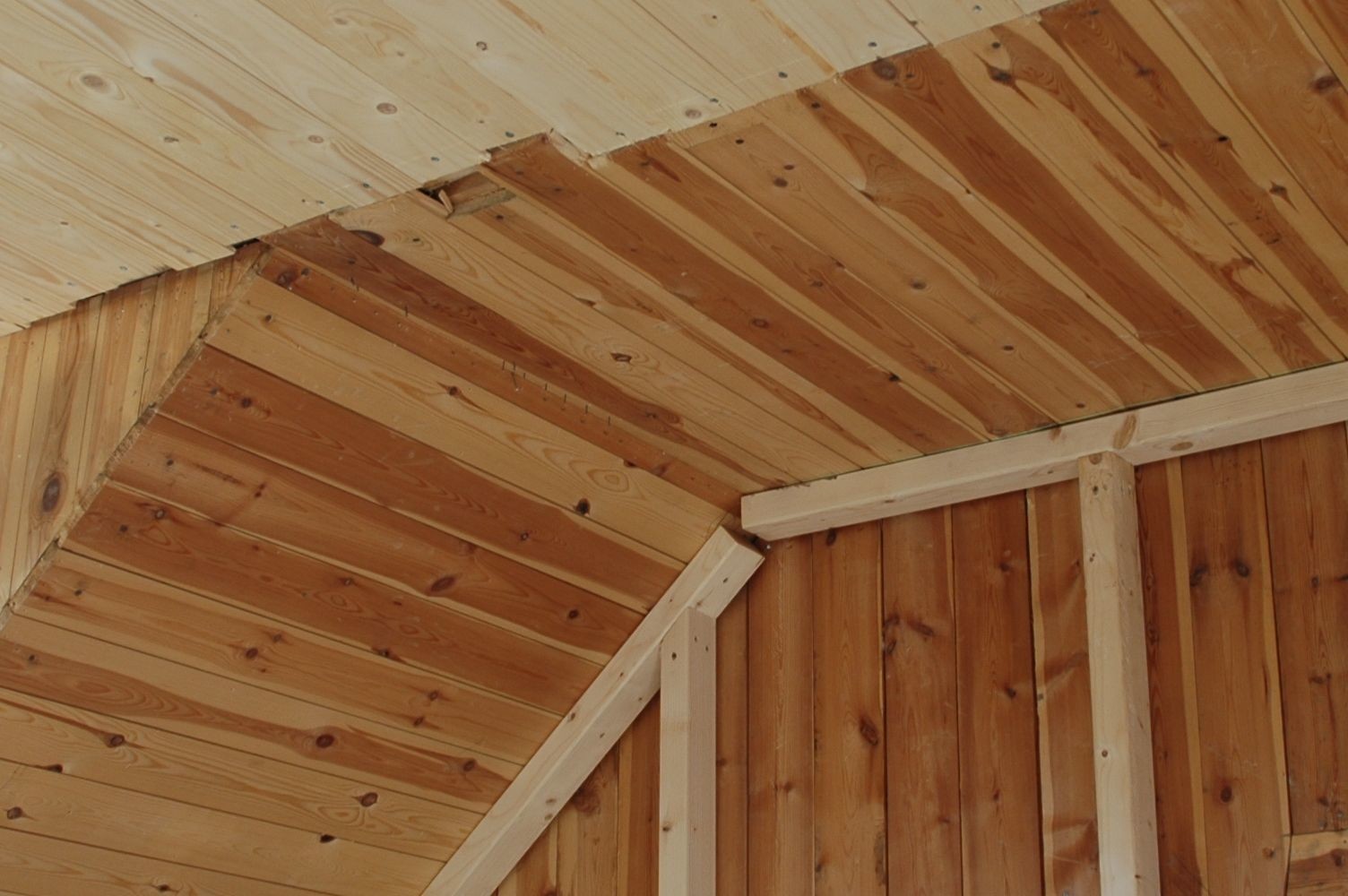

Eftersom reglarna för väggen är på plats bör man skruva väggen före taket?

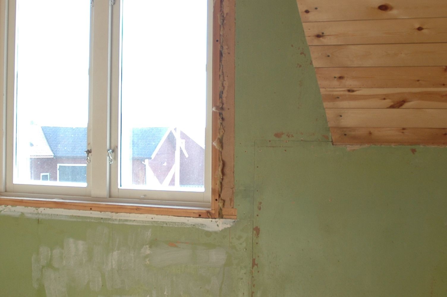

Borde yttervägg rivas på insidan och isoleras om med gullfiber?
Eller är detta onödigt då hela huset inom några år skall tilläggsisoleras från utsidan?
Idagsläget är det spån i väggarna.
En till liten sak bör man passa på att byta fönster, är dock 3glas redan även om färgen börjat släppa,
vitalu i stomme i resten av husetsfönster utom detta och ett till.

Ett tips är attöppna monteringsanvisningaen...ser att den fortfarande sitter på brunnen. Det bör även finnas en anvisning för golvvärmen. För att det skall bli fackmässigt måste du följa dessa...

Du måste ju fästa rörvenomföringar i något. Fler reglar? De skall ju inte enbart sitta i skivan. Men jag antar att du inte är klar med underlaget på ett tag.

Jodå den är öppnad och även följt anvisningen dock kändes det lite knepigt att den skulle vara högre än skivorna eftersom det skall vara fall på golvet.Byggis1976 skrev:Ett tips är attöppna monteringsanvisningaen...ser att den fortfarande sitter på brunnen. Det bör även finnas en anvisning för golvvärmen. För att det skall bli fackmässigt måste du följa dessa...

Sant så... Det är inte avglömt som tur är.Byggis1976 skrev:Du måste ju fästa rörvenomföringar i något. Fler reglar? De skall ju inte enbart sitta i skivan. Men jag antar att du inte är klar med underlaget på ett tag.

Men hur gör man med fallet spacklar hela golvet eller bör man lägga spånskivan (som redan ligger), värmeplåtar, slang, flytspackel eller golvgips? för att få upp höjden?
Blir väl mycket spackel annars, och vilket är bäst för värmen.
är väl bara kiilto som tycker det är ok att spackla direkt på de spårade skivorna, med plast mellan spånet och spacklet.
Annars är det limning av golvskiva över spån&plåtar som gäller, kan kanske funka att skruva en golvgips över de spårade skivorna
I annat fall är det alltså ett lager till med golvspån låter väldigt tjockt då dessa skivor är 22mm till nog för att det finns plats men 44mm golvspån totalt. Borde det inte bli väldigt stort värmebortfall genom golvspån + spackel + matta?nino skrev:
Dock helt klart enklast att göra så, blir jämt och stabilt. skulle också kunna skippa platsen i duschen och ev ta ett lager golvgips 12,5mm för att få ett naturligt fall i dusch utrymmet också.

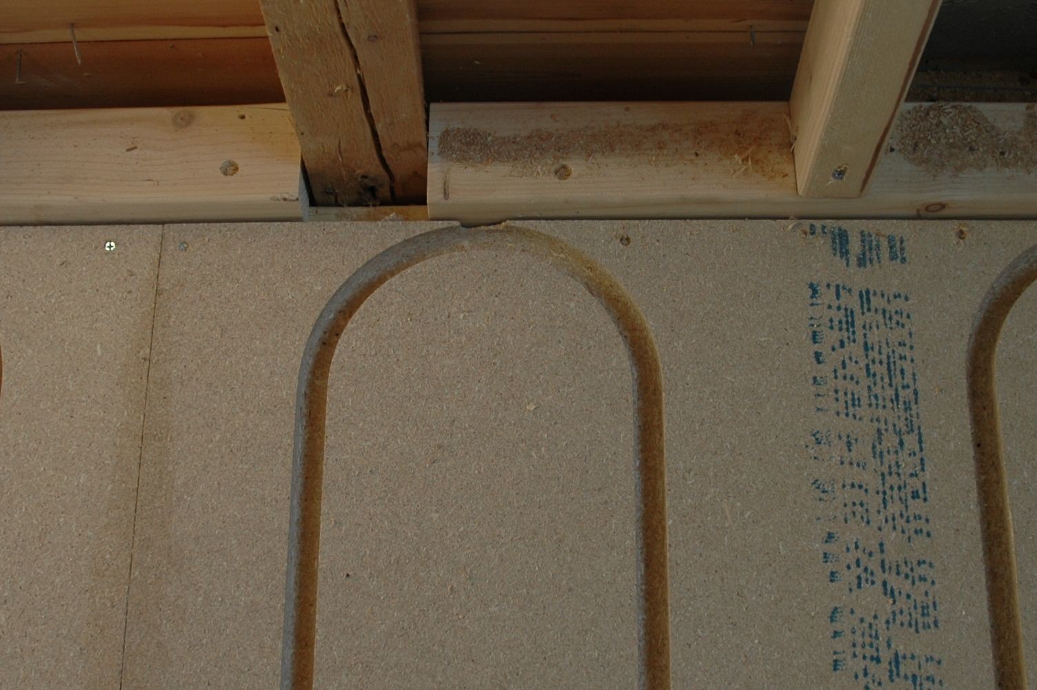

Gällande dessa två bilder har jag nu sett en jätte tabbe jag gjort, har glömt förskjuta skivorna på ena sidan så dom går i flera olika loopar istället för en slinga.Simba83 skrev:
Tror ni man kan fräsa dessa skivor utan att dom blir för veka?
vill minnas att skivorna är ~40cm och givetvis är reglarna också 40.
Sen behöver ju också slangen gå tillbaka från ena hörnet till det andra, det finns då 3 sätt att göra detta på.
1: lägga slangen tillbaka i väggen istället för golvet om det är godkänt.
2: fräsa ett spår i skivorna mot väggen och lägga retur slangen i, tillsammans med att man fräser för slangen i skivan på bild för att få en slinga.
3: Försöka få bort skivorna (limmade), och sedan montera nya med förskjutningen rätt och sedan montera dessa med ett mellanrum mellan skiva och vägg för att lägga slangen på regel i golvet.
