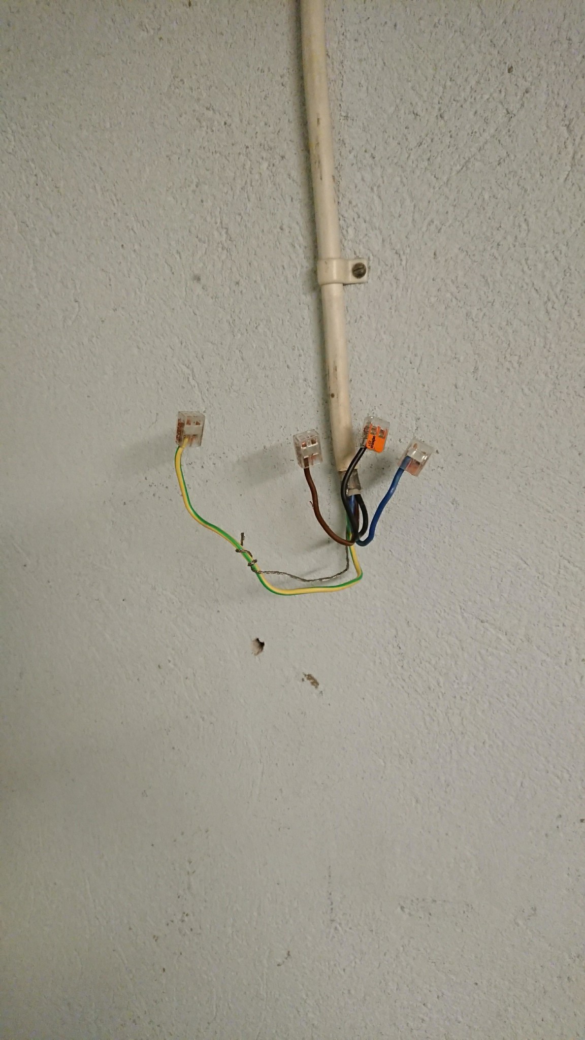

Vi köpte en villa i våras som vi nu börjat utforska lite mer. I garaget som ingick satt vad jag tror är rester av en 3-fas anslutning (bild 1). Ser ut som att respektive proppar i "3-fas-skåpet" (?) är utbrända eller trasiga.

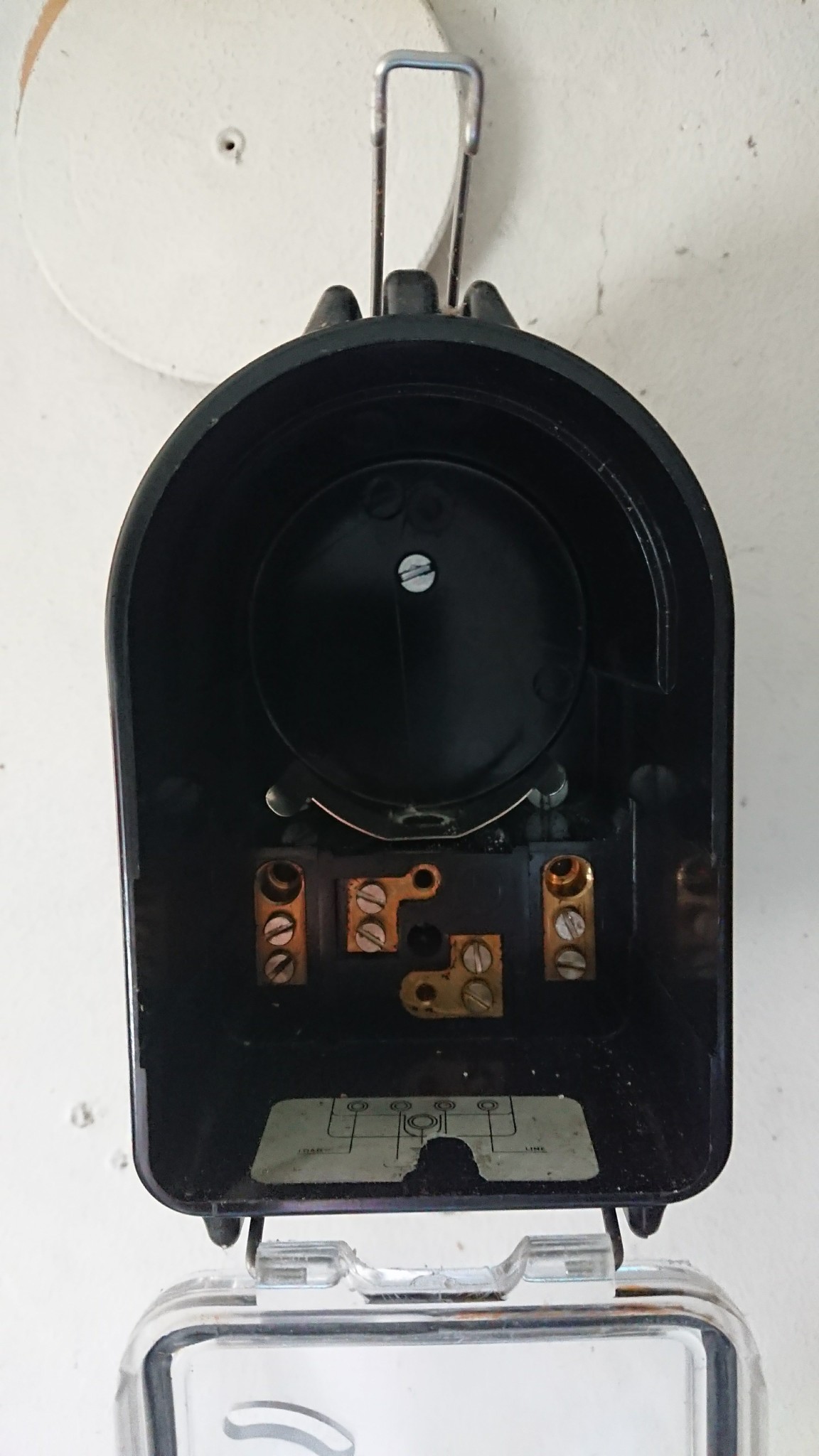

Satt även nån märklig genomskinlig dosa på väggen (bild 2). Kan inte riktigt se var den är kopplad till, om den är ansluten till elnätet eller inte.

1. Den kvarlämnade kabeln ser kanske inte så bra ut, men huvudsaken är att den är strömlös. Har du något att mäta med? Har du en uppdaterad gruppförteckning? Om inte är det bra att göra en sådan vilken innebär undersökningar om vad varje säkring betjänar. I detta fall vill man helst att säkringarna är urplockade och att det bara sitter propphuvar på platsen i centralen.
2. Har aldrig sett något sådant. Om ingen annan vet, försök ta bättre bilder, även med locket av.

Bild 2. Påminner om en kopplingsdosan på en elpatron, men den här ser tom ut?

Bilden på kabeln:
Det är inte en komplett trefas kabel, du har 3 trådar plus jord. Dessutom den oisolerade tråden, som kommer från manteln på kabeln, den är bara avsedd att skärma kabeln.
I en komplett trefaskabel behöver man 3 st fastrådar, en nolla och skyddsjord. Det vi ser kan vara en trefaskabel som gått till någon apparat som inte behöver nolla (rena 400V trefasapparater använder inte nollan), men det kan även vara en tvåfasgrupp med nolla, eller andra alternativ som enfas, med utgående tändtråd.
Men det väsentliga är att kabeln går inte att använda för att sätta upp ett trefasuttag.
Dosan på andra bilden har jag inte heller något svar på. Men den är felaktigt installerad, trådarna som går synliga på undersidan är enkelisolerade trådar, sådana får aldrig gå åtkomliga.

Bild 2: Jag har för mig att jag har sett elmätare med en liknande kapsling. Då inte mätare till elbolaget, utan mätare man kan sätta upp i egen regi, för att ex. övervaka elförbrukningen till elvärmen osv.

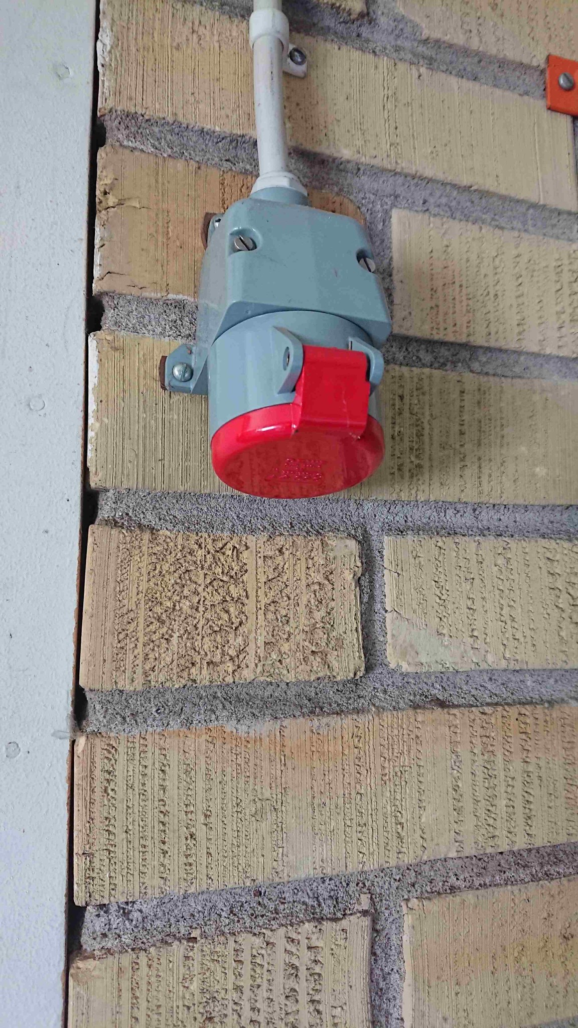

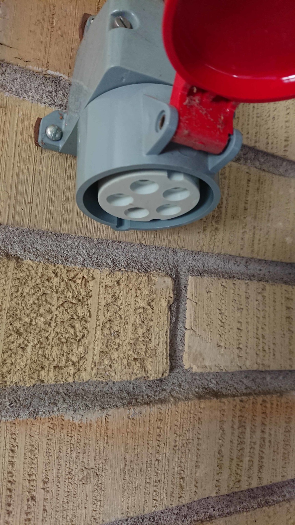

Ska försöka ta fler bilder under dagen. Huvudsaken är att inget man kan röra vid är inkopplat på elnätet. Från samma kopplingscentral går en kabel till ett vad jag tror är tre-fas ute vid garaget. Men jag kanske har missuppfattat vad tre-fas är.

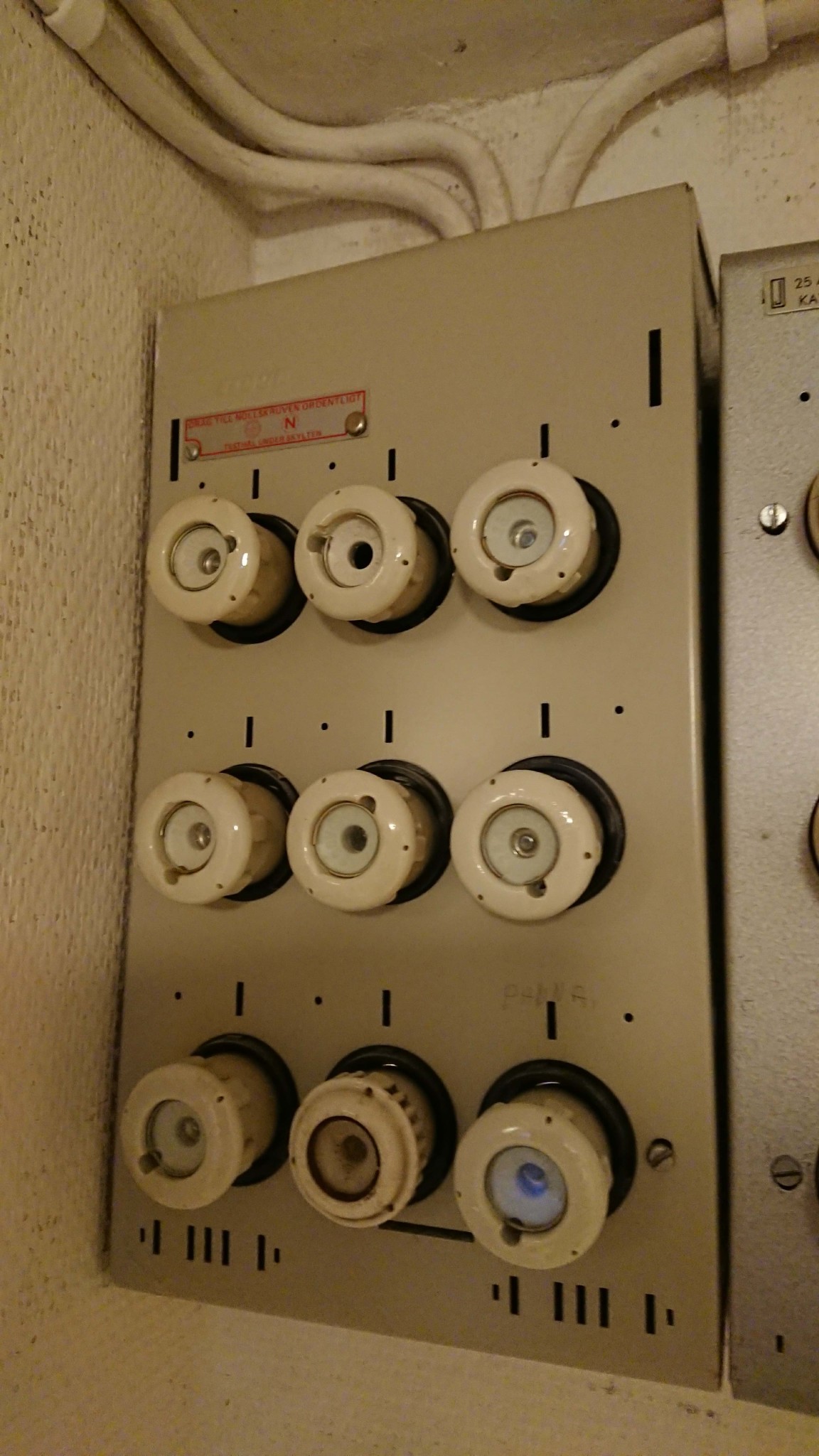

Bild 1 har vi proppskåpet där alla de där kablarna går. Mittenkolumnen går till de där lösa ledningarna jag visade och vänsterkolumnen går vidare till det där uttaget på Bild 2 och 3.

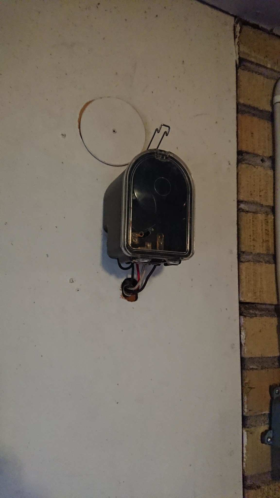

Sen bild 4 en till bild på det mystiska skåpet i garaget...
Svårt att lokalisera var kablarna går och om de är påkopplade på nätet. Har inga elritningar nånstans vilket skulle behövas ibland. Någon mätutrustning har jag inte på lager dock. Finns ju bl.a. två lysknappar i garaget, varav den ena går till den belysning som finns där. Den andra vette katten. Finns ingen utebelysning som tänds.

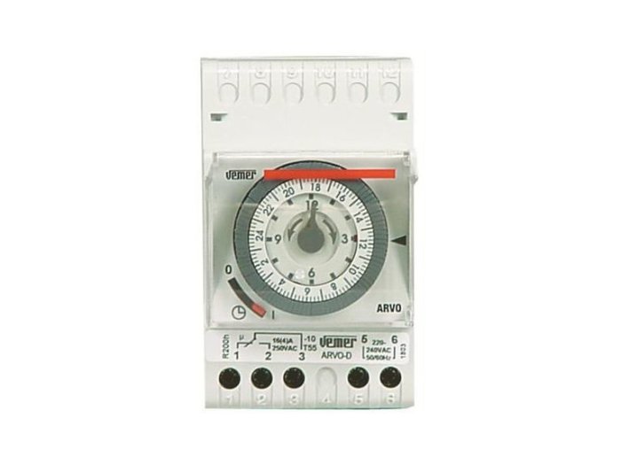

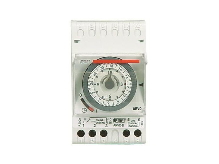

Den suspekta dosan på väggen kan möjligtvis ha inehållit ett kopplingsur.
Ett kopplingsur? Typ en sån här? Fast möjligen äldre motsvarighet?
Önskar jag visste om den där är ansluten ens. Finns en kopplingsdosa strax ovanför som jag kikade i men det är ett myller av sladdar där.
Vi ska få hit nån elektriker att installera div hushållsapparateraljer, kanske kan be honom montera bort det där, då jag antar att den tappat sin funktion.
Ja det ser ut som en kapsling till ett mekaniskt kopplingsur (som nu saknas).N nickspi skrev:Ett kopplingsur? Typ en sån här? Fast möjligen äldre motsvarighet?
