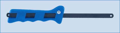

Och det fungerar dessutom att använda bladen utan hållare, då kommer du åt bättre. Man kan ha bladen lite böjda. Har du lite tålamod så fixar du de med bara bågfilsblad. Se till att ha några bra exemplar och dessutom kanske variera lite, byt håll. Ja du märker vad som tar bäst.Alfredo skrev:

Nu har jag iallafall fått loss alla skruvarna. Tog några timmar. Använde nycklar, polygrip, rostlösningsmedel, stålborse (för att göra rent gängor) och mutterspräckare. Riktigt tungt och jobbig arbetsställning så skönt att det är klart.
