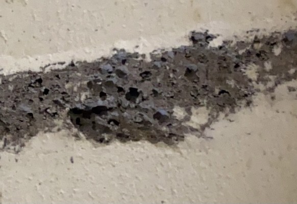

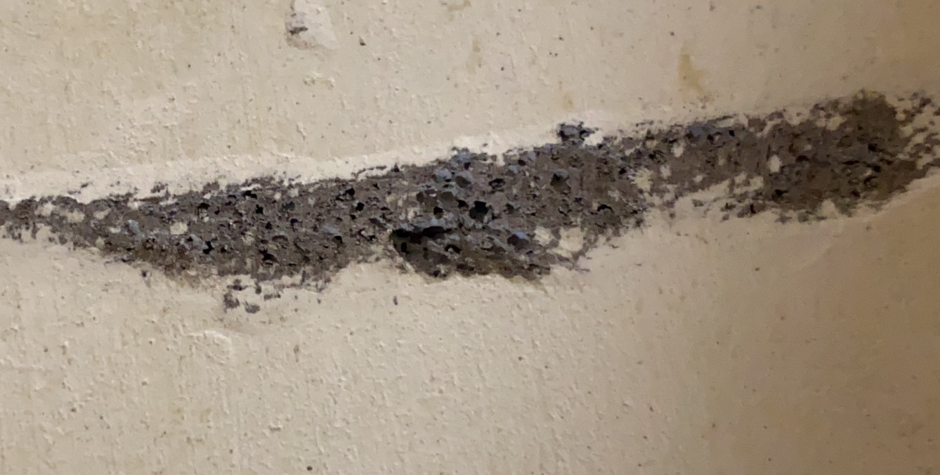

Håller på och fixar med min lägenhet och tanken slog mig ifall detta kan vara blåbetong?
Detta är taget på en mellanvägg och samma typ av material fanns genom en annan mellanvägg där elektrikern spåra för ny eldosa
Poröst och lätt att skrapa bort med exempelvis en stålborste
tror huset är byggt någon gång på 1970-talet

Välkommen till forumet!
Eftersom det är svårt att bedöma färger på nätet så får du svara på om det är blåtonat, blågrått eller inte.
Styrelsen bör veta om det förekommer blåbetong i väggarna och t.ex. ha gjort radonmätningar.

BirgitS skrev:
Tack!BirgitS skrev:

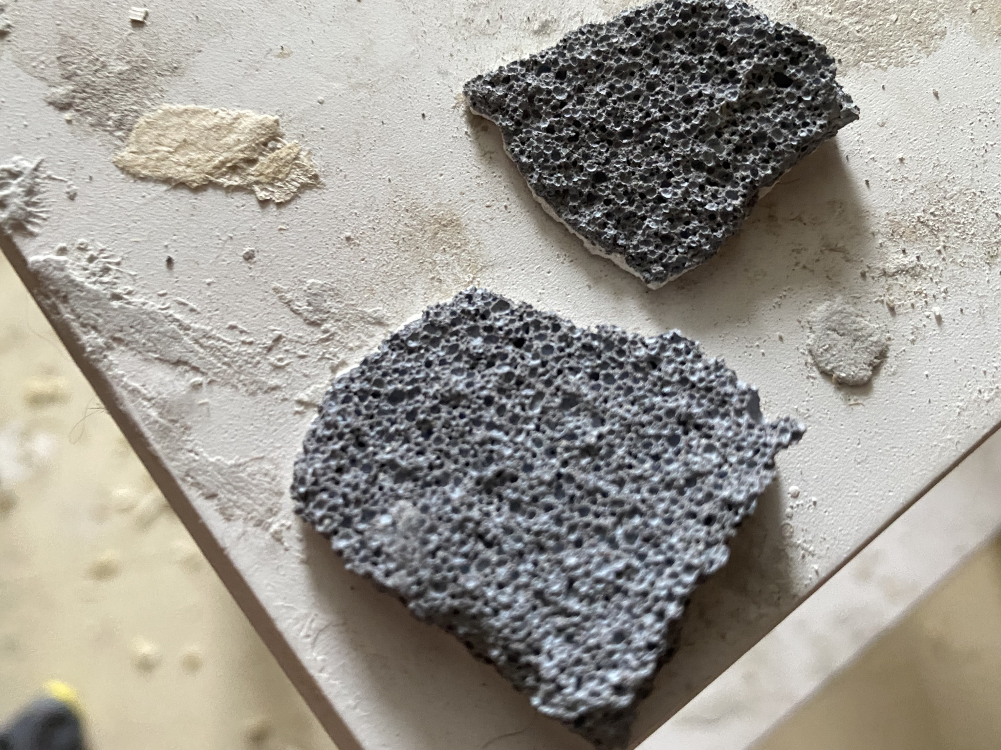

skulle säga grå men lite mot det blå hållet. Hittade dessa bitar som låg på golvet från spårningen i rummet bredvid
väldigt lätt tyngd. Har frågat ordförande men han visste ej, det har nyligen gjorts en testning men de väntar på resultat. Enligt honom har det även gjorts tidigare men då ej varit något problem.
Är det så fallet är antar jag man får dra upp lite radontapet ifall värde skulle vara för höga
blåbetong betyder inte automatiskt hög radonhalt, det beror på var den var producerad
vi hade blåbetong i föräldrahuset som vi lät mäta efter att radonpuckar gave höga utslag men som visade sig vara "läckage" från berggrunden
