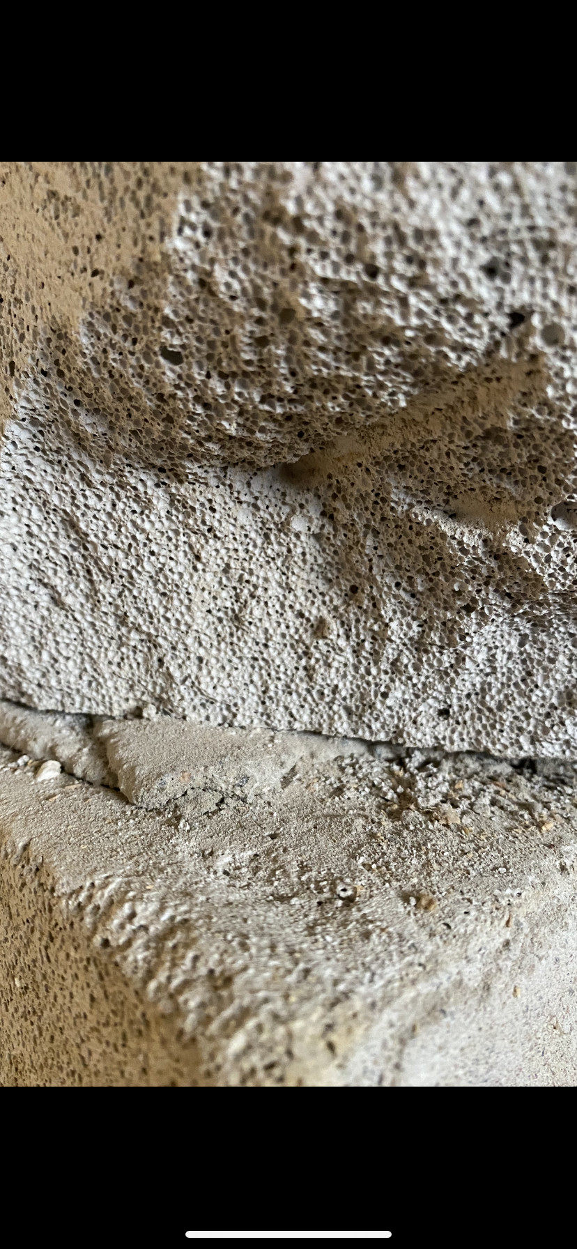

Vad säger ni? Ingen blåaktig ton i alla fall.
  • Närbild på en betongvägg utan blåaktig ton, med tydlig textur och porer.

Det är jättesvårt att säga utifrån foton, eftersom vitbalansen kan ändra färger väldigt mycket. Men "konsistensen" ser mer ut som blåbetong än Siporex. Sådär tvättsvampsaktig.
All blåbetong är inte lika radioaktiv, så gör en radonmätning om du vill veta om det är något eventuellt problem.

Vitbalansen har inget med saken att göra, jag gav beskrivning enl det jag sett i verkligheten, och då är blocken i väldigt ljusgrå färg, om det förändrar något :)

Jag tror inte det där är blåbetong, min var väldigt tydligt blyblå, men med det sagt är jag inte någon expert.

Förutom att blåbetong avger radongas släpper materialet även ifrån sig gammastrålning. Genom att mäta med en gammamätare kan man genast särskilja blåbetong från andra byggnadsmaterial.
Googlar man på bilder på blåbetong är betongen i de flesta bilderna man ser blåaktigt men man kan även se bilder med ljusare variant.

OK. Blåbetong kan se väldigt olika ut i färgen. Den behöver inte se blå ut, utan grå. Vi hade blåbetong i vårt förra hus och har siporex i vårt nuvarande. Blåbetongen såg ljusgrå ut, siporexen som vi har här ser nästan vit ut.
Men oavsett så behöver blåbetong inte vara något bekymmer. Är den lågstrålande ger den ett väldigt litet tillskott av radon.
Väldigt svårt att säga från bilden men det kan vara blåbetong (även om den ser lite för ljus ut på bilden).
Vi har blåbetong i huset, i källaren (äldre) en som är blygrå (aningen blå i tonen) som ger en del strålning (dock liten) men den har jag tapetserat med strålskyddande tapet för att stänga inne det lilla som fanns.
I övriga delen av huset (byggt 1977) finns ytong/siporex och blåbetong som är ljusgrå (typ samma färg som "citat rutorna" här på bygga hus...
Sån här grå alltså!
Den mätte vi också men den är så lågstrålande så den avger nästan omätbart värde, dock så mycket att det konstaterads vara "blåbetong".
Allt material baserat på sten strålar ju lite så frågan är väl bara hur mycket. Det måste inte vara av alunskiffer för att stråla, vi har gott om uran i många bergarter i Sverige.
