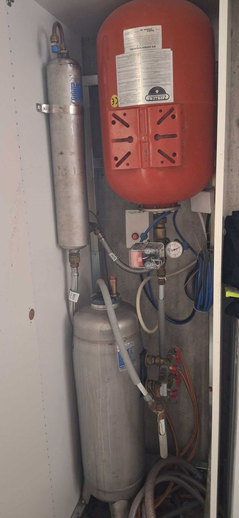

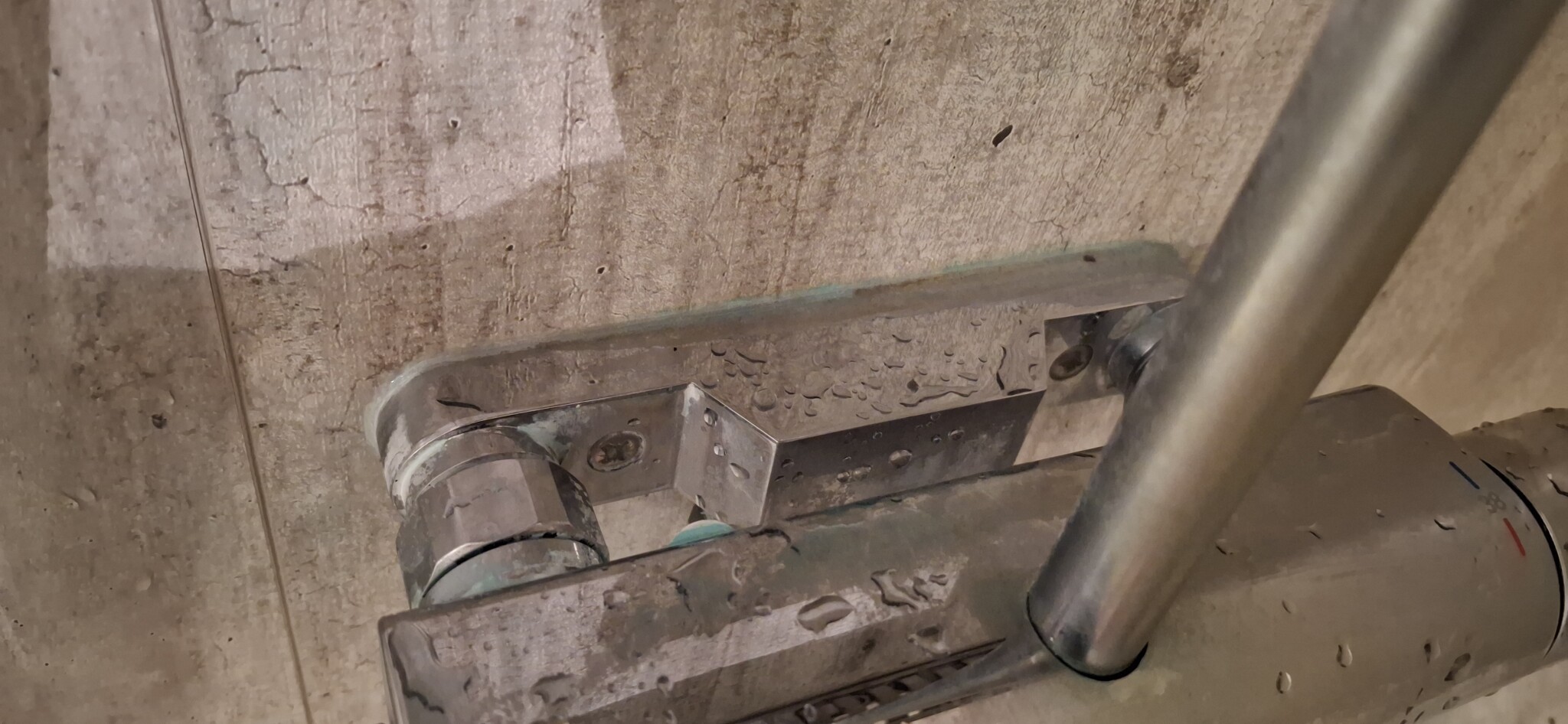

Brukar kunna få en blåaktig beläggning på armatur, rör och vägg/golv i duschen. Jag har egenborrat vattenbrunn med järnhaltigt vatten. Hydropresslösning med filtermaterial typ sandmassa. Renar ok, men något järnhaltigt ändå, det blir mest runt rören (förkromade kopparrör) och på golvet, men även på den andra väggen i duschhörnan.
Ska det vara järnet som gör detta fenomen?

Har du gjort någon vattenprov på brunnsvattnet nyligen ??( och då menar jag före alla eventuella reningssteg) - det som är mest intressant att ta reda på i avseende kopparkorrosion är pH och karbonathårdhet.
Mjukt vatten och kanske lite låg pH (under pH 6,5 typ) kan räcka för att det skall börja lösa ut koppar från rören. En avsyrningsfilter både höjer pH och gör vattnet hårdare och troligen minska problemen ganska ordentligt.
Om man tittar på Pourbaix-diagram för koppar och koppar-karbonat bör pH från 6,5 och uppåt och vattnet är oxidativ (har luftsyre löst i sig) bör det bildas kopparoxid och/eller kopparkarbonat i blandning på kopparytorna och den vägen skydda rörens insida från att lösa ut mer koppar.
Man ser också i pourbaix-diagram med koppar/karbonat att kopparkarbonat fälls ut redan vid pH 6 - vilket gör att fins det redan utlösta kopparjoner vid pH under 6,5 och vid en läcka ut i fria luften så bildas det ärg när luftens koldioxid löser sig i vattnet och fäller ut kopparjonerna som gröna beläggningar både av smygläckor i kranskarvar och som gröntonad beläggning i tex. sanitetsporslin.
kalket/hårdheten är viktig som (väte)karbonatkälla när de skyddade lagren skall bildas så därför bör vattnet inte vara för mjukt och för koppar går det en skarp gräns vid pH 6,5 om det löser ut i jonform eller om det börja bygga på en skyddande lager på kopparrörens insida och är en anledning till att man skriver att dricksvatten skall vara inom 6,5 - 9 i pH just för att det inte skall fräta på kopparrör.

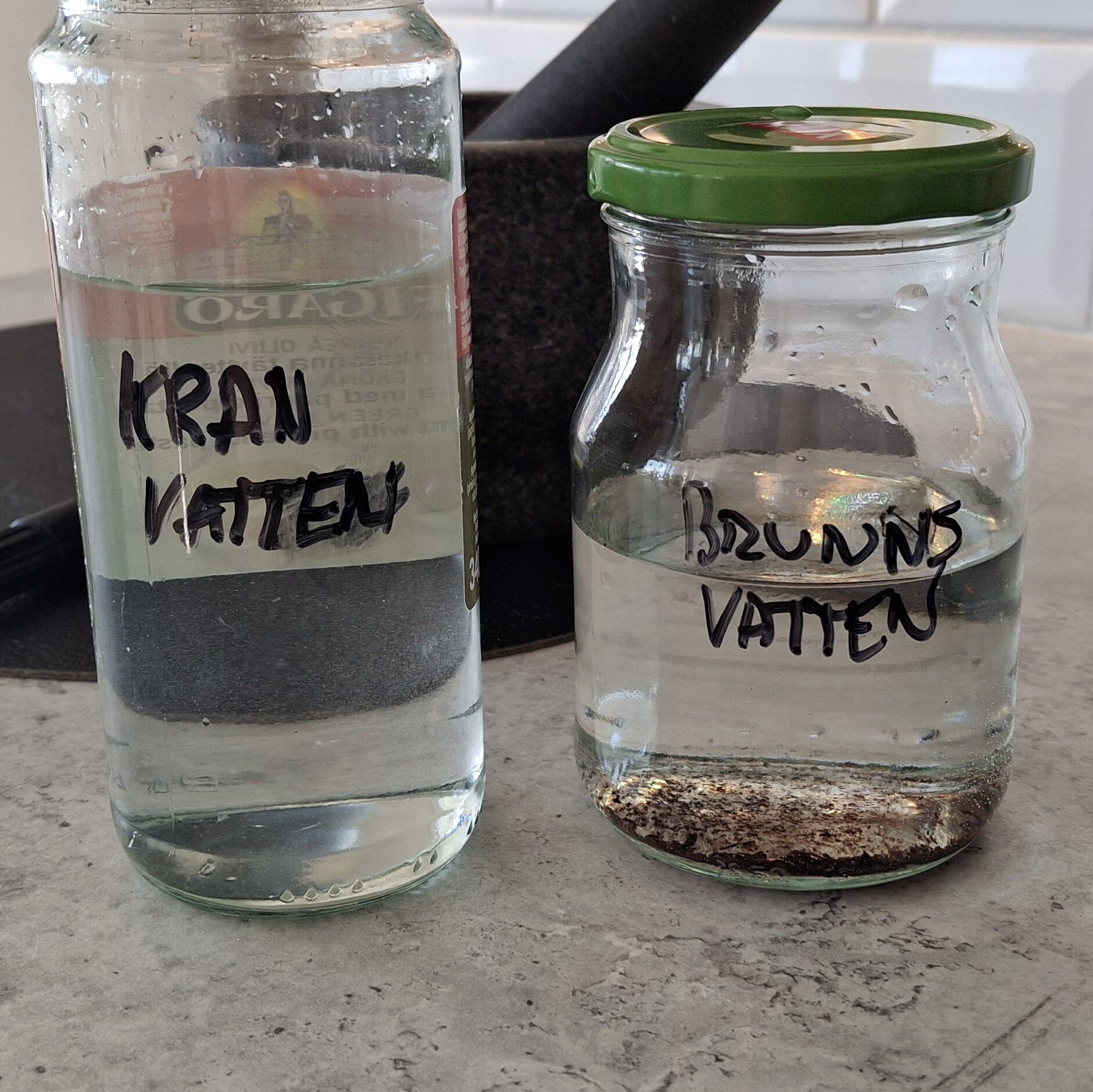

Detta är vad jag tappade ut ur första punkt dvs före det går in i syreaktivatorn resp ur en kran.
Med tanke på materialet som kommer med ur brunnen (Djupborrad, 60m): Bör jag oroa mig? Kan inte vara nyttigt för pumpen? Vad bör jag göra? Eller bara simma lugnt? 😉

Oj, det var riktigt mycket gucka i brunnsvattnet - hur såg det medans du tappade upp det - brun grumlig vatten??
här kanske det är värt att ta in djuphålsbrunnsfirma och spola ur hålet och se till att djuphålspumpen har ett antal meter med borra kvar under sig för att slam skall kunna samla sig där över tiden utan att pumpen suger upp det.

Såg ganska rent ut förutom guckan.
